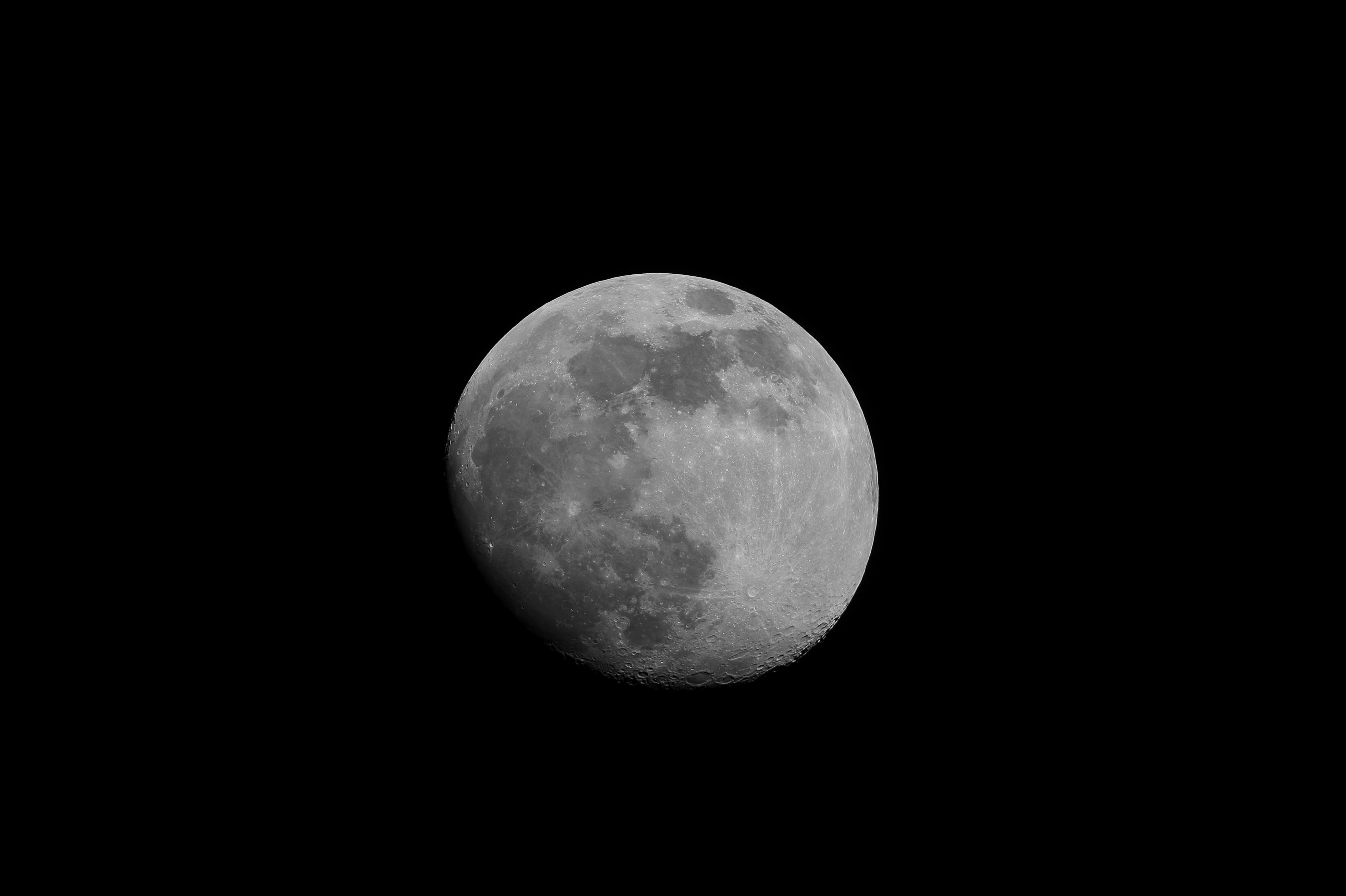

Récemment l'idée de photographier la Lune m'est arrivée pour alterner un peu avec le CP.
J'ai donc décider dimanche de shooter la lune un eu tous les soirs que j'avais de dispo pour m'exercer. Pour info je possède un 150/750 sur Neq5 motorisé double axe et un Canon 40D défiltré partiel.
J'ai donc fais un premier test dimanche soir (j'ai vérifié et peaufiner la collimation avant de shooter): 80 photos avec pose de 1/125s,100ISO, prise de vue faite avec une télécommande filaire
- je balance tout dans AS!3 et le graphique de qualité me montre 25% des shoot supérieur à 50%, j'empile en FIT 20 photos ce qui me rend une photo finale très correct avec de bon détails,
- je balance la photo sur Registax et je joue avec les ondelettes pour obtenir la première image
- je finis le traitement avec Potoshop pour obtenir un bon résultat final (1ere photo)
Pour faire simple je suis très satisfait de cette photo que je trouve bien détaillé et surtout très nette (pour une première)

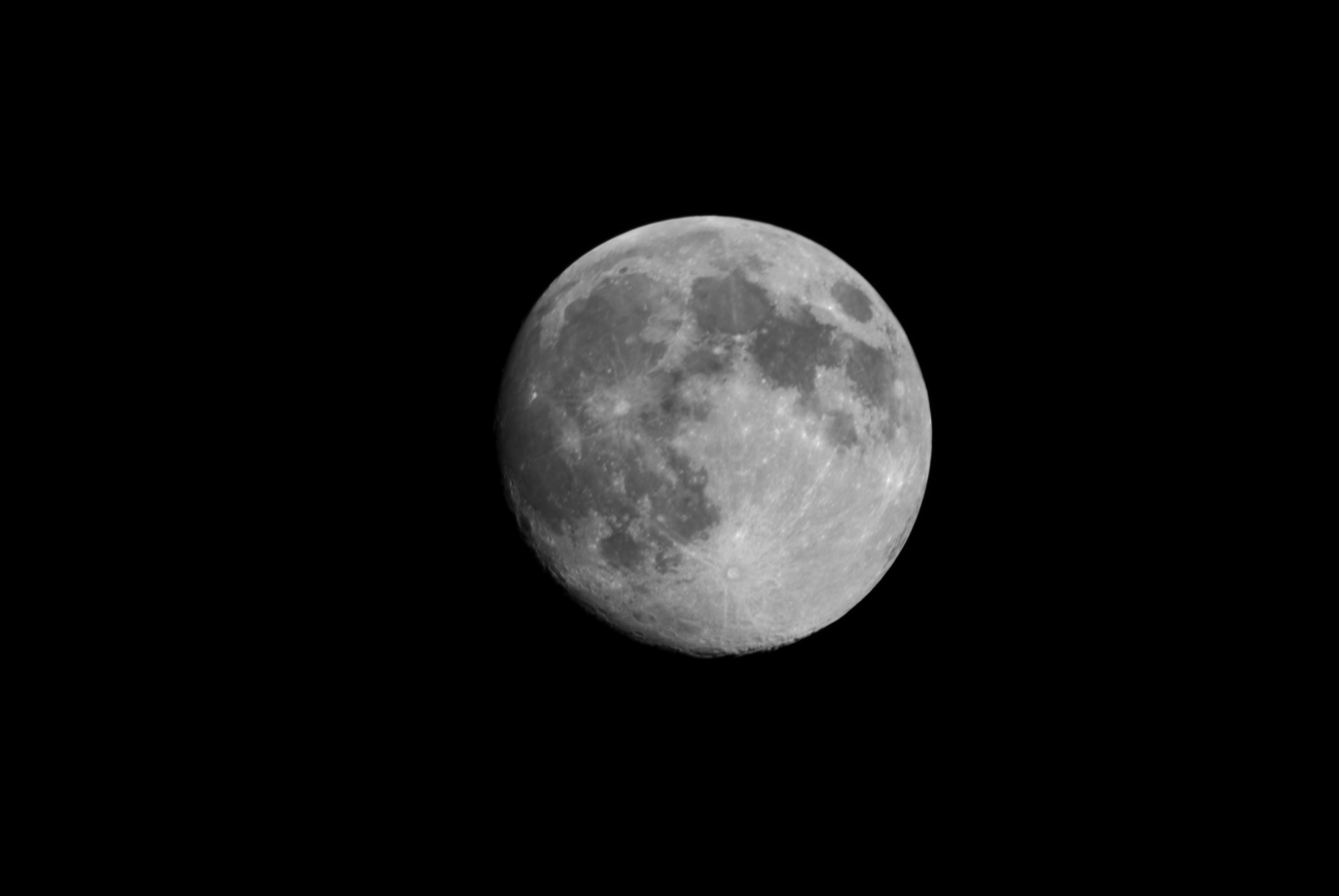

Seulement voilà: le lundi soir je recommence en procédant DE LA MÊME MANIÈRE de A à Z (installation, collim, shoot, empilement) et j'obtient la seconde photo finale... Beaucoup moins nette, très "flou"... Je comprends pas. AS!3 me montre un graphe avec TOUTES les photos autour de 10-15% de qualité... Je passe au traitement mais je n'arrive à rien...
Après avoir réfléchi, je me dis que ma méthode pour la prise de vue est perfectible, que j'ai du faire bouger le tube ou la monture, que la collim à bouger ou que j'avais pas assez shooter pour contrecarrer la turbu...

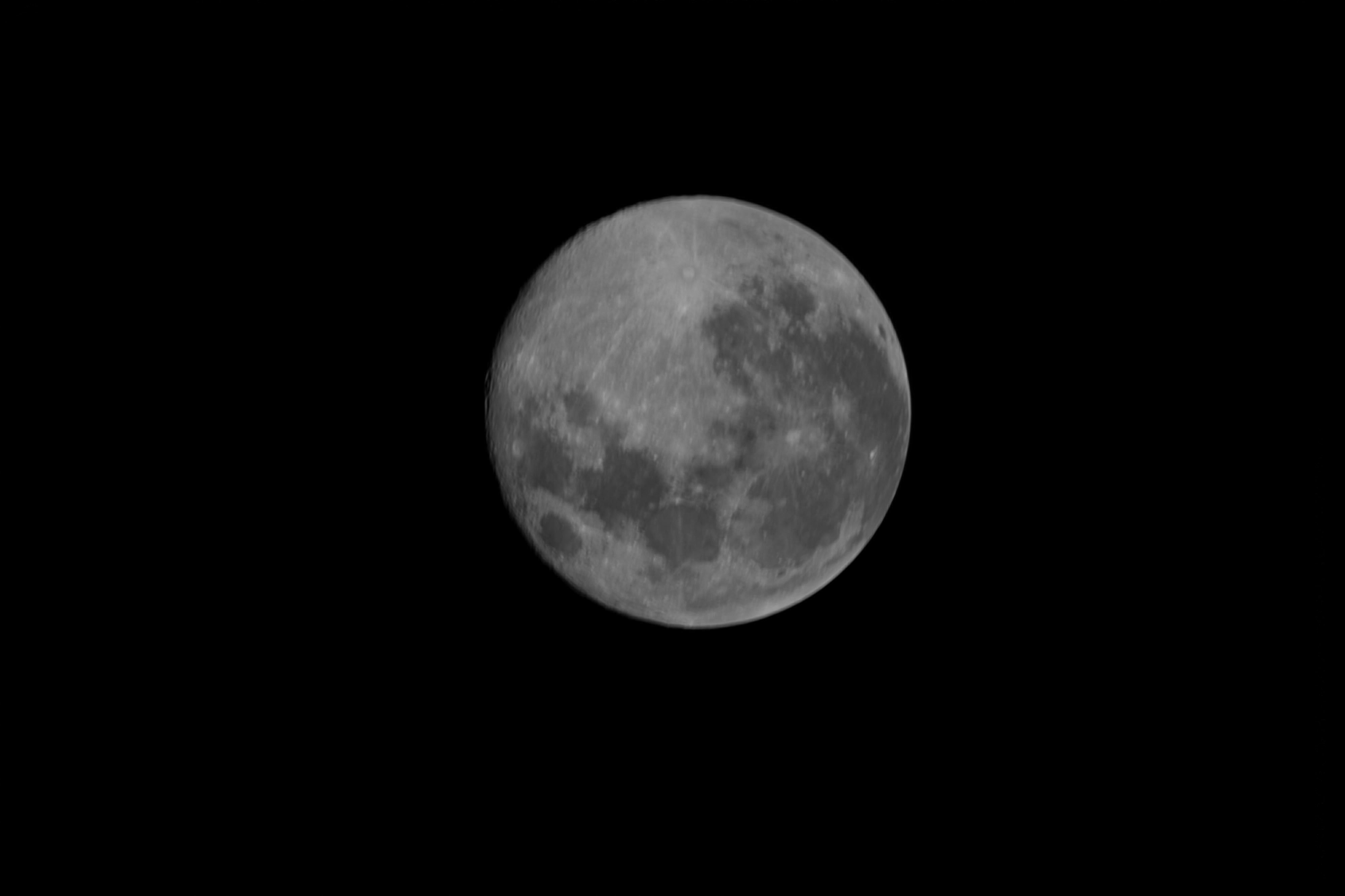

Et me voilà le mardi soir (3e photo): j'installe le matos, je vérifie la collimation,  je règle l'APN mais cette fois je passe en mode rafale rapide (150 images pour le coup) pour faire un maximum de prise et avoir plus de chance d'avoir de la qualité... Et rebelote je passe sur AS!3 pour empiler et je me retrouve avec la même chose que la veille, un graphe proche du nul... Je fais quand même un traitement mais je n'arrive à rien de nette, la photo est trés flou 😕

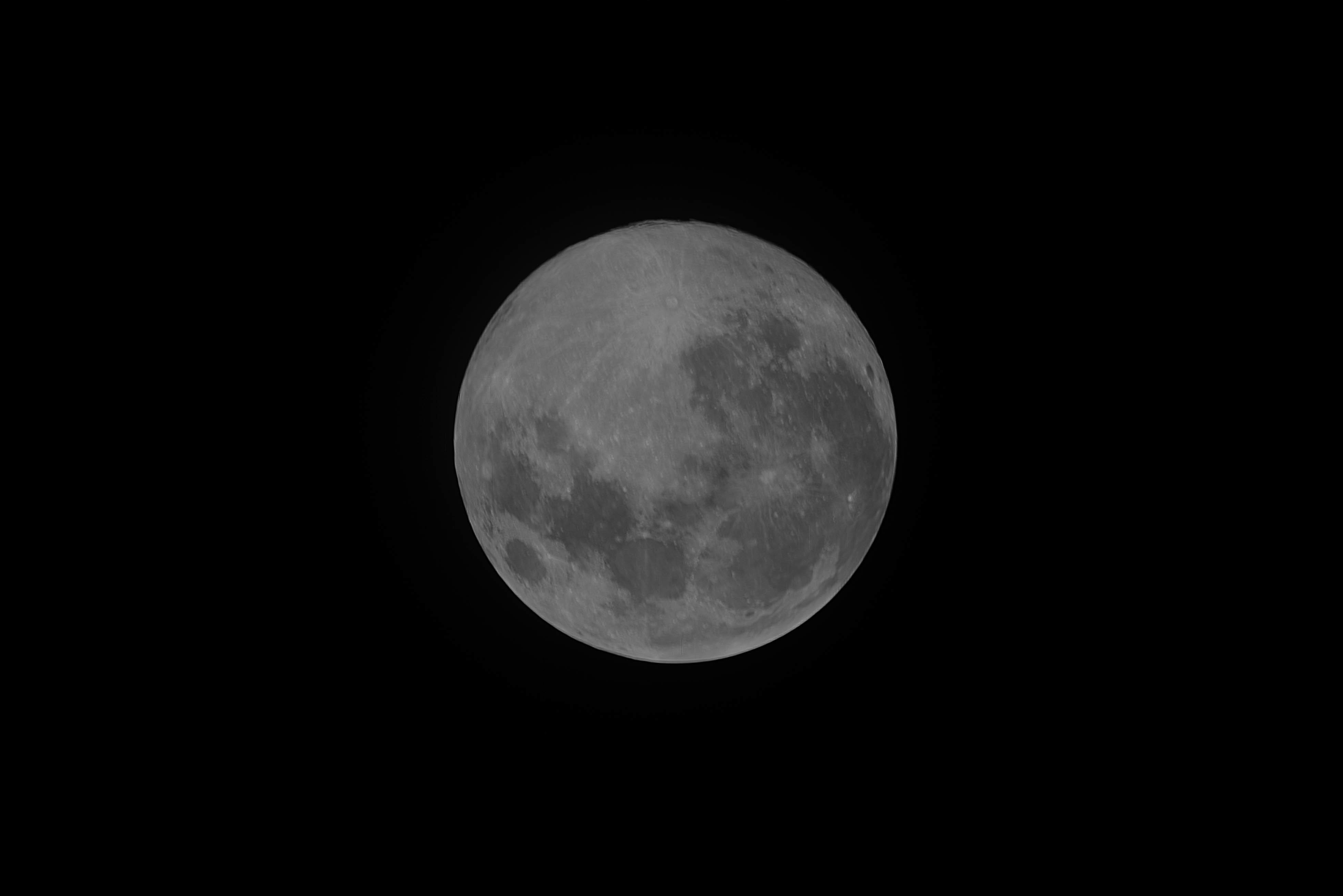

Comme je ne lâche rien, j'ai retenter mercredi soir (4e photo) ! Même vérif, même méthode mais plus de shoot (220 images) et là miracle !!! J'en ai 5 sur la totalité de "potable" !
Je tente un truc avec, c'est moins pire que les deux autre mais très loin d'être de bonne qualité...
Alors je n'ai pas l'intention d’abandonner et de comprendre mon soucis. Je sais que dans l'idéal il faut une caméra dédier pour le planétaire et que les APN se sont pas trop adaptés. Mais quand je vois ce que j'ai réussi à sortir dimanche en 80 shoot, je comprends pas pourquoi je n'arrive pas à quelques chose de ressemblant avec 150 puis 220 shoot 😕
Je précise que j'ai collimater le tube avant chaque soirée de la même manière à chaque fois... J'ai évidemment pensé à la MAP de l'APN mais si c'était le cas, comment expliquer que sur 150 ou 220 shoot j'en ai 4-5 de plus nettes que les autres ?
Comme ça sur le vif je dirais turbu plus forte que le premier soir... Tu as peut être eu des conditions exceptionnelles au début et ça s'est dégradé les jours suivants ! Si tout était exactement pareil à ton niveau, c'est certainement au niveau de l'astmosphère qu'il y a eu un changement :)
Peut être un pb de vibrations dues au relevé du miroir
Essayer avec un intervalometre avec la fonction relevé de miroir actif
Attendre 2 s après le relevé de miroir et 5 s entre 2 prises de vues
