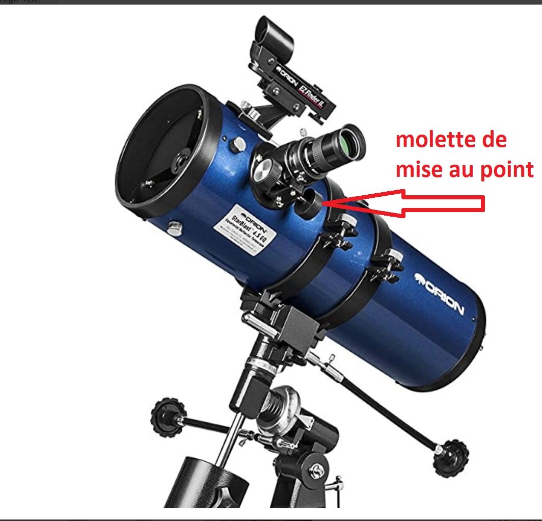

J'ai acheté un Telescope equatorial Orion StarBlast II 4.5 pour mon fils de 8 ans...je l'ai monté et nous avons effectué notre première "sortie" il y peu...
J'ai été passable dessus par le rendu renvoyé par le monoculaire...on ne voit qu'une "tache" blanche semblable à ce que l'on voit en levant la tête vers le ciel...
Est-ce normal ? Est ce que l'on doit attendre de ce type de téléscope ?

Bonjour Axel  et bienvenu :)
il y a 15 minutes, JessNaxX a dit :
je pense que c'est celui-ci : https://www.astroshop.de/fr/telescopes/telescope-orion-n-114-450-eq-1-starblast-ii/p,55205#tab_bar_1_select
 que visais-tu ? la Lune ?
as-tu fais la mise au point avec la molette ?
je crois qu'il est livré avec 2 oculaires : , un 25mm (permet de grossir 18x) et un 10mm (permet de grossir 45x)
certes ça n'est pas un "foudre de guerre" , mais il permet tout de même de voir quelques trucs sympa.
par contre de part  sa faible focale, 450mm , et son ouverture de 114, ça va lui limiter les grossissements 😕
je pense que sa limite sera autour de 100x avec un nouvel oculaire, je ne sais pas si ça vaut le coup ou non d'investir 😕
en attendant, après le confinement, essayez de vous rapprocher d'un club ou association proche de chez vous : https://www.webastro.net/communaute/clubs/
les conseils,  sur le terrain, sont souvent bien plus parlant , pour mieux appréhender l'instrument :)
également les rencontres entre amateurs : https://www.webastro.net/forums/forum/59-les-rencontres-astro/
on n'est pas des sauvages et on sait prendre le temps d'aider les débutants, on l'a tous été un jour :)
