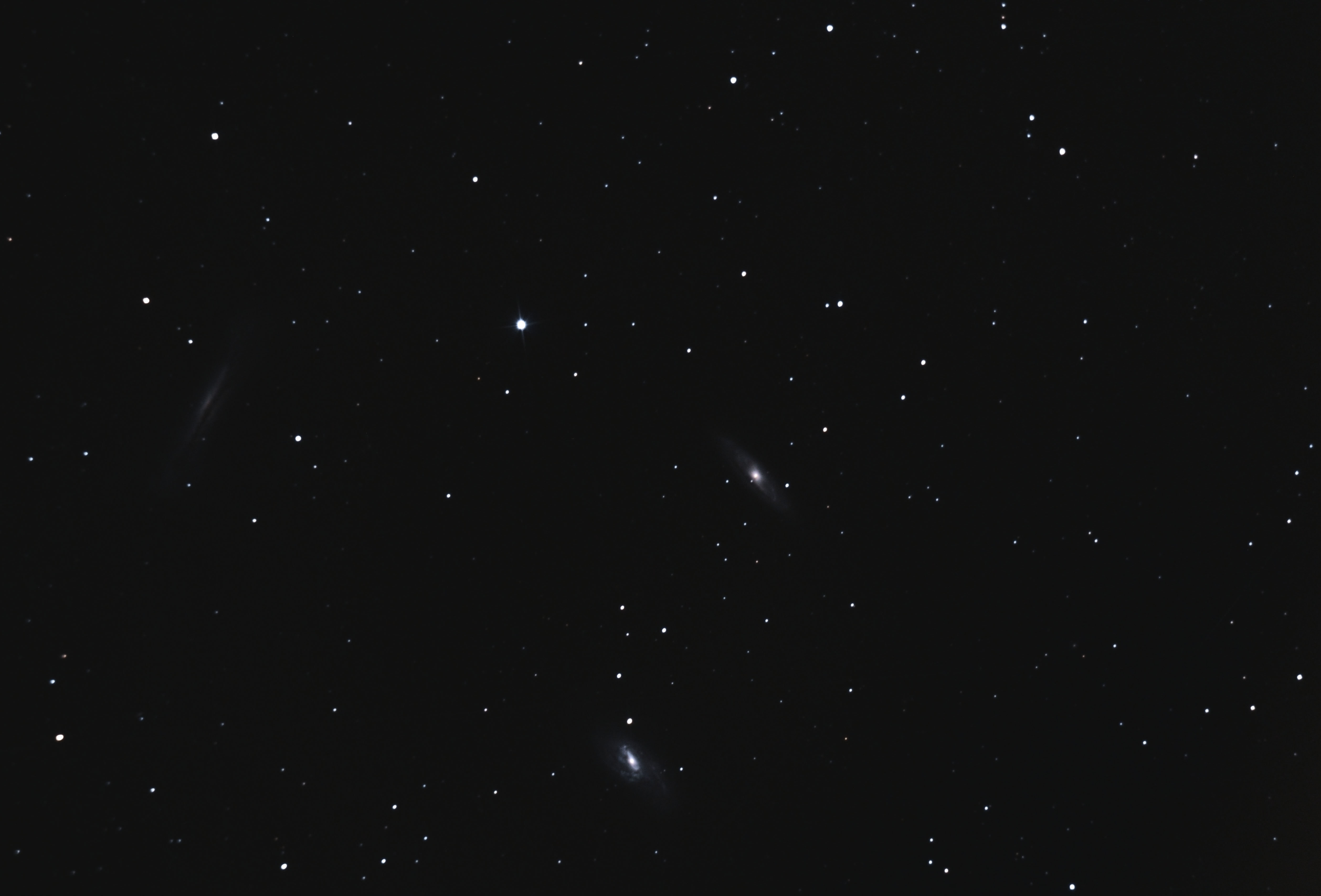

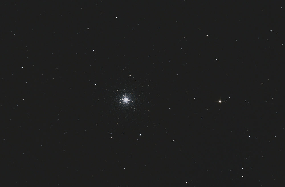

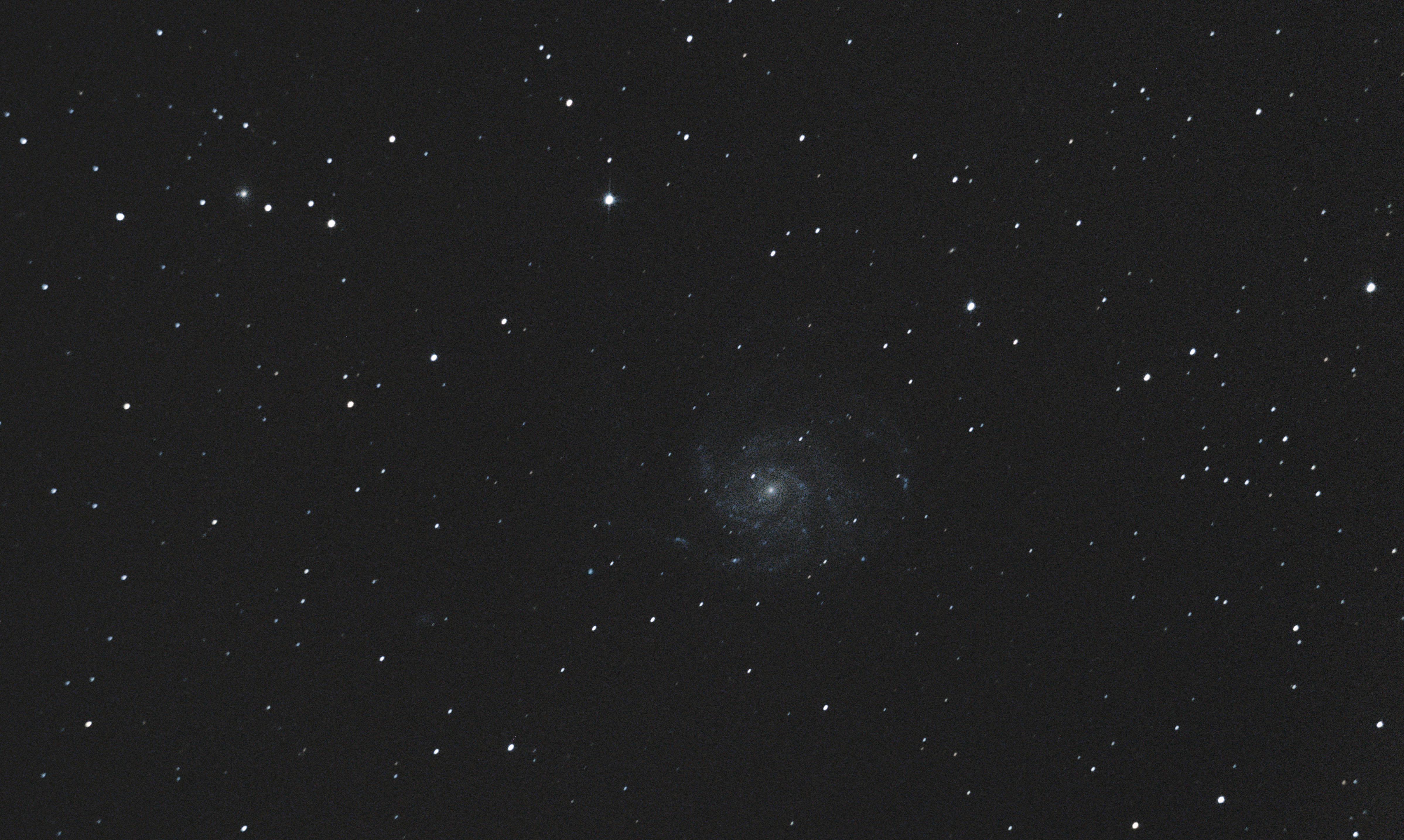

Bon ben voila mes 1ers résultats, finalement j'ai sortis des trucs, je suis preneurs de tous les conseils. Ne vous moquez pas, se sont mes premiers traitements ! (DSS + Photoshop)
M101 (un peu baclé, 30 poses de 30 sec, c'était mes premiers essais. Pas beaucoup de soin dans les DOF)
M3 (comme M101)
Triplet du lion : un peu plus soignée - 40 poses de 1 min - DOF plus appliqué (30 de chaque)
Alors ?
Apparemment il y a déjà un filé au bout de 30s...sinon c'est pas mal et avec beaucoup plus de poses ça le fera

Bah pour un début c'est pas mal!En ce qui concerne le traitement effectivement t'y gagnerai à utiliser Siril (Colmic a d’ailleurs fait un super tuto pour les apn).En ce qui concerne les isos j'image avec un 1200D et je reste tout le temps à 800isos.
Petits points d’amélioration poser plus longtemps et au début se concentrer sur des cibles plus faciles que les galaxies,par exemple tu peux tenter M13 en ce moment.
Il faut aussi améliorer ta mes car tes étoiles sont étirées.M13 étant une cible lumineuse tu peux tenter de passer a 15sec de pose unitaire pour avoir des étoiles plus rondes.
Bon ciel!
