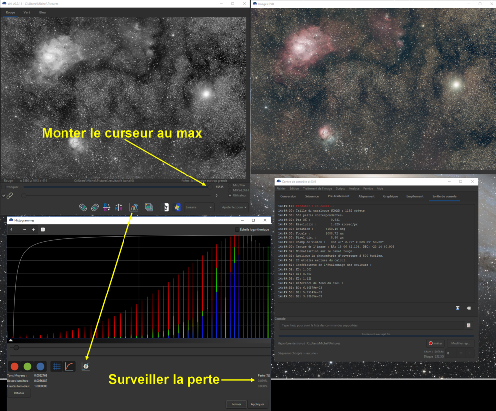

lock042 Posté 28 avril 2020 Posté 28 avril 2020 Le 28/04/2020 à 11:19, thierry62128 a dit : ca ne me fait pas avancé car je fais comme sur le tuto Voir davantage Es tu passé en mode linéaire dans la visualisation et en mettant les curseurs de visualisation au minimum et au maximum ??
Neva38 Posté 28 avril 2020 Posté 28 avril 2020 (modifié) À mon avis ta photo n'est pas traitée du tout donc essaie: Transformation de l'histogramme clique sur engrenage puis appliquer avant d'enregistrer tu y verra plus clair 😊 Modifié 28 avril 2020 par Neva38 3

Colmic Posté 28 avril 2020 Posté 28 avril 2020 Le 28/04/2020 à 11:19, thierry62128 a dit : ca ne me fait pas avancé car je fais comme sur le tuto Voir davantage A mon avis tu ne lis pas le bon tuto Voir ma signature... Ou alors tu ne l'as pas lu entièrement, parce que j'en parle précisément de ce passage. 2
