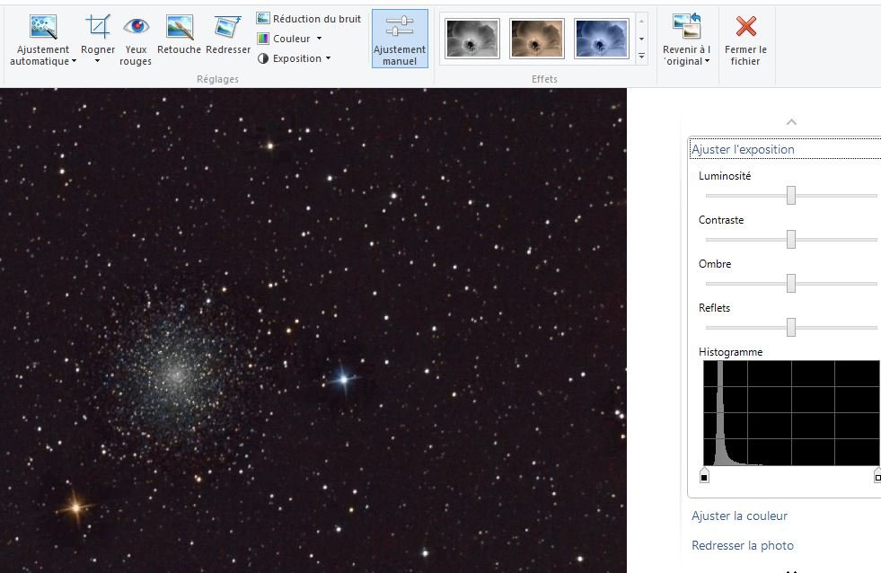

tiens si tu bosses sous Windows , gratoss galerie de photo livré normalement avec Windows , c est la version 2012 téléchargeable sur le net  , modifier et l onglet reflet , pour decramé, j ai actionner 5 fois de suite (faut passer a une autre photo et revenir a la photo pour que l onglet se remette au milieu , donc action que j ai fait cinq fois un cp de luminosité et c est joué
là pour faire voir l efficacité j ai fait 9 fois , simple efficace:)
ah ouai quand même 😮
on devine meme les etoile au milieu ^^"
bon je vais rebosser la dessus alors  :)
je suis a la campagne aussi , j'ai pas de pollution lumineuse chez moi.
