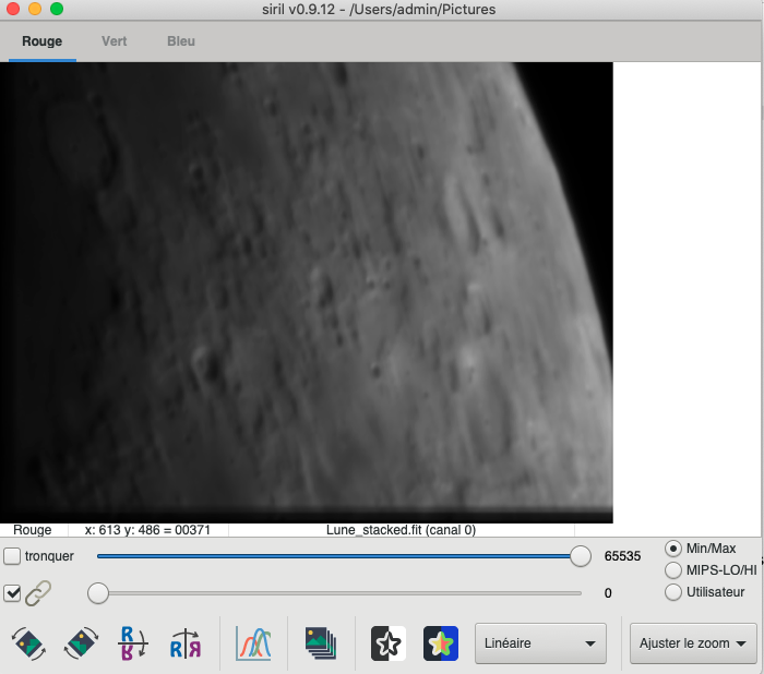

Enfin, l'alignement par surface en planétaire, me créé un petit décalage après empilement, une astuce pour corriger ca ?

Par contre j'ai toujours le souci du petit décalage, quelqu'un a une idée ?
