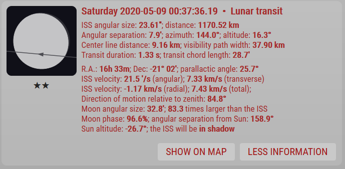

Un transit de l'ISS devant la Lune est observable de chez moi.
Je vais tenter de l'imager. Sauf qu'avec mon MAK 127 et l'ASI 120, je n'obtiens pas la totalité de Lune dans le champ...J'ai une solution avec mon Canon 1000D, mais c'est moins adapté a priori.
Du coup, est-ce que le schéma obtenu sur Transit Finder est fiable? J'aimerais essayer de cadrer la zone indiquée pour pas louper l'ISS...
Salut, je l'utilise et oui en général c'est fiable.

Fiasco le plus complet.
J'ai hésité jusqu'au dernier moment entre le champ le plus large pour avoir la Lune en entier (Canon 1000D) ou un champ plus petit et espérer avoir l'ISS en "plus gros" (ASI 120).
Trop gourmand, j'ai tenté à l'ASI. Résultat: 0 pointé. Soit j'ai mal cadré, soit j'ai mal analysé les 5000 images obtenues.

Est-ce que le débit d'image n'était pas trop rapide ? J'ai eu mon premier ce matin et c'est ce qu'il s'est passé, je n'ai eu que 2 images enregistrées avec ma caméra pendant le passage malgré les 80 images / secondes.
Heureusement j'avais un reflex en parallèle en rafale :)

Il y a 14 heures, PlanetTracker a dit :
J'étais à 60 i/s. Je pensais que plus le taux était élevé, plus j'avais de chance de l'avoir, non?
Tu avais la Lune en totalité dans le champ, ou comme moi une partie?
Non pas en totalité mais j'ai cadré sur la trajectoire. Mais l'écriture sur le disque n'a pas suivi, la mémoire tampon a saturé. Et je n'ai eu que quelques images du transit.
Regarde le film et vérifie s'il y a des sauts dans le temps, si c'est saccadé.
Sinon tu as synchronisé l'heure de ton pc récemment ? Tu as peut être enregistré un peu trop tôt ou trop tard. J'avais bien 15s de décalage avant synchronisation, ce que je trouve bizarre d'ailleurs, je pensais que les pc synchronisaient l'heure à chaque nouvelle connexion.
Ou alors tu as simplement cadré du mauvais côté de la lune 😋
