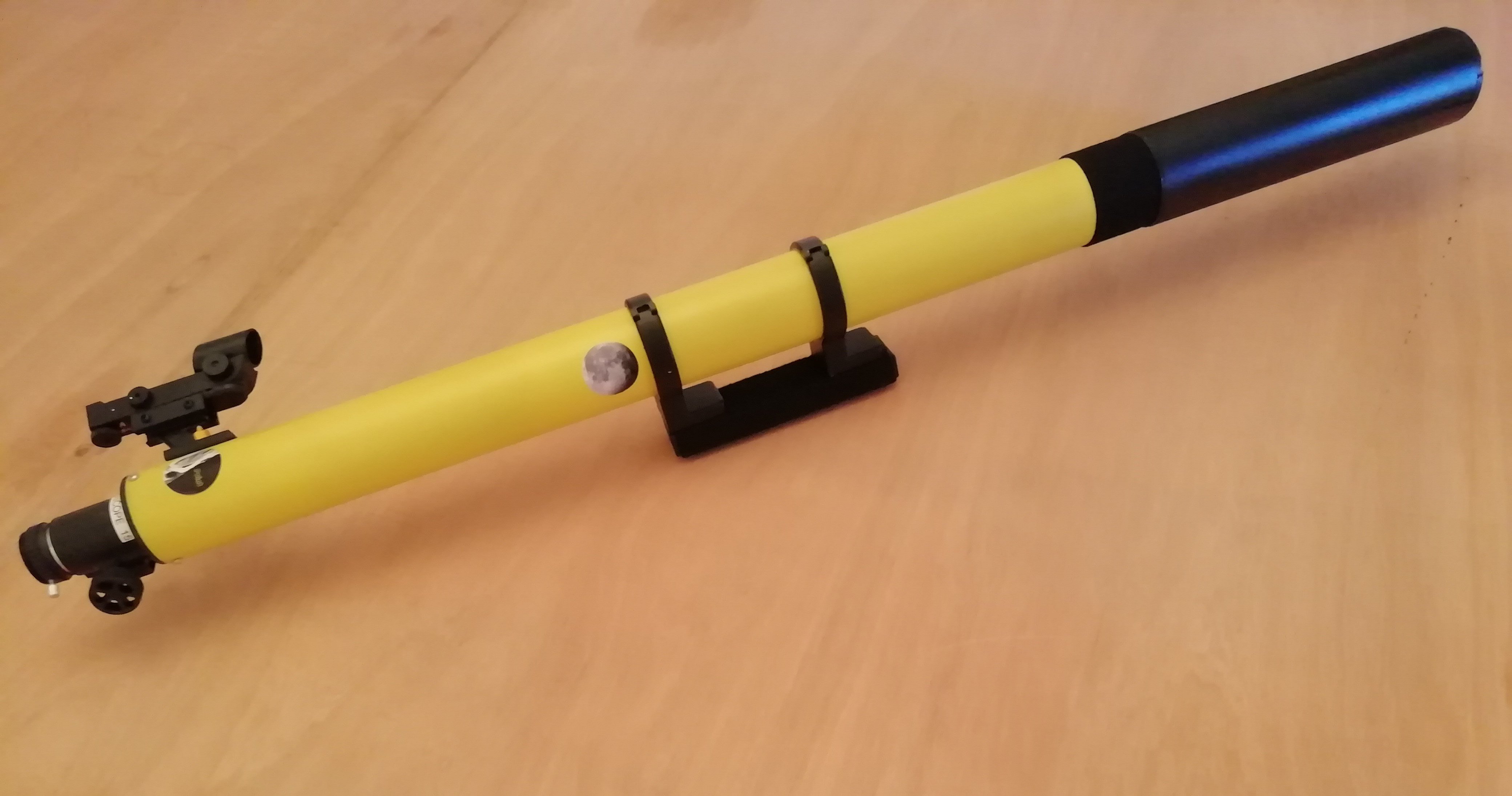

Bonjour et merci @norma pour ce post. Je fabrique le Selenoscope dans le cadre d'une micro-entreprise que je viens de créer. L'objectif est de proposer  une lunette à f/d long, effectivement à contre-courant des productions industrielles actuelles, mais à prix maitrisé, dans le milieu de gamme. L'idée n'est donc ni de concurrencer les grandes marques, ni de proposer du bas de gamme, mais d'offrir un instrument simple et rustique, essentiellement destiné aux observations de la Lune (ceci dit, j'ai observé la nébuleuse d'Orion avec la version DeLuxe et le contraste et le piqué étaient surprenants en comparaison de mon orion optics de 150 mm à f/d 11) . En ce sens , l’intérieur du tube est entièrement recouvert de feutrine noir mat qui élimine la quasi totalité des reflets parasites. Le pare-buée est surdimensionné  ( >3x le diamètre de l'objectif, comme il conviendrait de le faire sur toutes les lunettes...) pour éviter le dépôt de buée et réduire l'exposition aux lumières ambiantes.
Les versions de base possèdent un doublet achromatique de chez CDGM Optical (Chine).
Les versions DeLuxe possèdent un doublet achromatique de chez Kubota Optical (Japon), le  fabricant utilisé par la firme scoptech. Un parcours du combattant pour les obtenir... Mais l'image est superbe.
La fabrication est française, et même auvergnate pour être précis,  mais bien entendu - coût de revient oblige- l'origine des composants est variée.
-Les aciers utilisés viennent du royaume uni.
-L'aluminium  utilisé est acheté à une entreprise française du sud de la France.
-Porte-oculaire et chercheur (5x24 ou point rouge) sont chinois.
Il s'agit d'une production artisanale, en très petite série. Il ne faut donc pas s'attendre à un produit répondant aux standard esthétiques et de reproductibilité de la grande industrie. Mais elle se défend bien sur le ciel. En photo la version de base.
