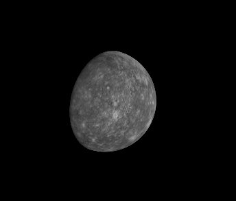

Hello,
au 250 f/4 tout à l'heure vers 17hTU, donc ya pas longtemps
et Altaïr 290 mono, Powermate 5x, IR742, AZEQ6, SER 600s à 400 fps, 5 % conservées.
Pas d'ADC, hauteur planète entre 30 et 40°.
4 SER sur 5 montrent les mêmes détails (le dernier pourri par nuages).
J'ai donc réaligné les 4 images résultats entre elles et les ai réempilées multipoints pour gagner encore un peu (puisque la rotation de la planète est négligeable sur 40 minutes)
Ca donne ça avec les détails bien visibles. Par contre la simu Winjupos n'est pas complètement raccord (???)
Modifié par Pulsar59
  • Merci / Quelle qualité! 2
Incroyable de réussir à saisir du détail sur Mercure ! Je ne pensais pas cela possible...
Génial, belle prise !
Du coup, tu l'as prise juste a côté du Soleil ?
Il y a un protocole spécial pour gérer ça ou le filtre IR suffit ?
merci,
j'ai prévu de refaire dès que possible car les artefacts ne sont pas à exclure...
Le soleil n'atteint pas le miroir mais il faut mettre le scope à l'ombre sans occulter la planète, c'est le plus délicat.
