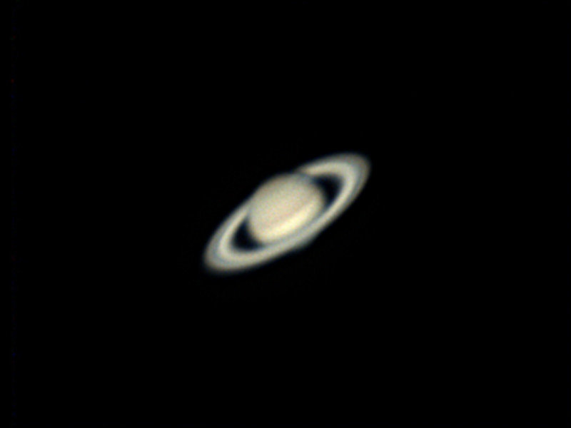

Bien, deux nuits de suite que je mets le réveil à 2h30 pour shooter Jupiter et Saturne. Le temps de faire les réglages, mise au point, attendre qu'elles passent derrière l'arbre, il est entre 3h30 et 4h30. Avec les nuits claires de ces temps-ci, je me disais que ça le ferait. Mais que dire... Je n'y arrive pas. Je suppose que ce sont les turbus, mais avec un C9 EdgeHD + ASI 224MC + ADC + filtre ircut, le moins que l'on puisse dire, c'est que je devrais pouvoir sortir mieux que ça... Je les pose parce que j'ai des questions (plus bas) pour celles/ceux qui ont un ADC.
Bref, première nuit, résultat catastrophique (barlow 2x, premier essai d'un ADC ZWO):

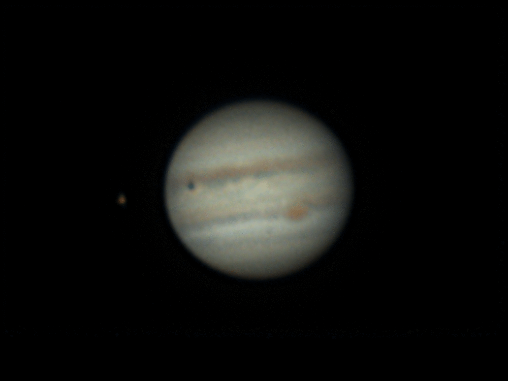

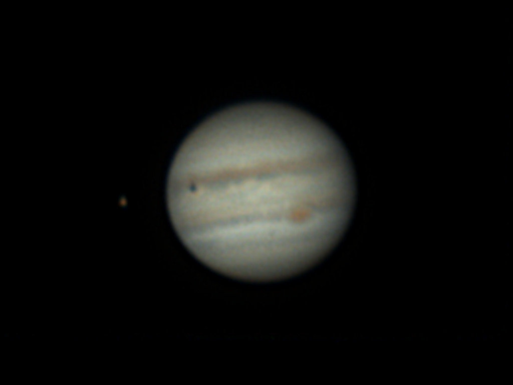

Et ce matin, Saturne complètement ratée. Pour Jupiter, j'ai fini par virer mon ADC que je n'arrivais pas à régler avec une barlow 3x, et j'ai quand même réussi à sortir ça:
Et une petite anim qui montre l'ombre de Io bouger:
C'est vraiment pas folichon, on est loin de la haute résolution que devrait me permettre mon matériel. Maintenant, il est clair que quand je faisais une prise sur une étoile (Vega), c'était très loin d'être ponctuel, donc je pense que c'est avant tout la turbu atmosphérique. Il y avait un peu de vent, mais à force, je commence à me dire que je suis mauvais en planétaire... Je vous livre une vidéo brute de Jupiter pour la gloire:

Sinon la deuxième je la trouve pas mal
Yep pour la barlow 3x, c'était un peu abusé je le reconnais, mais je n'ai tiré le portrait que de Jupiter avec (cette animation sans ADC). Pour le reste je me suis contenté de sans barlow (auquel cas c'était vraiment petit) ou avec la 2x.
