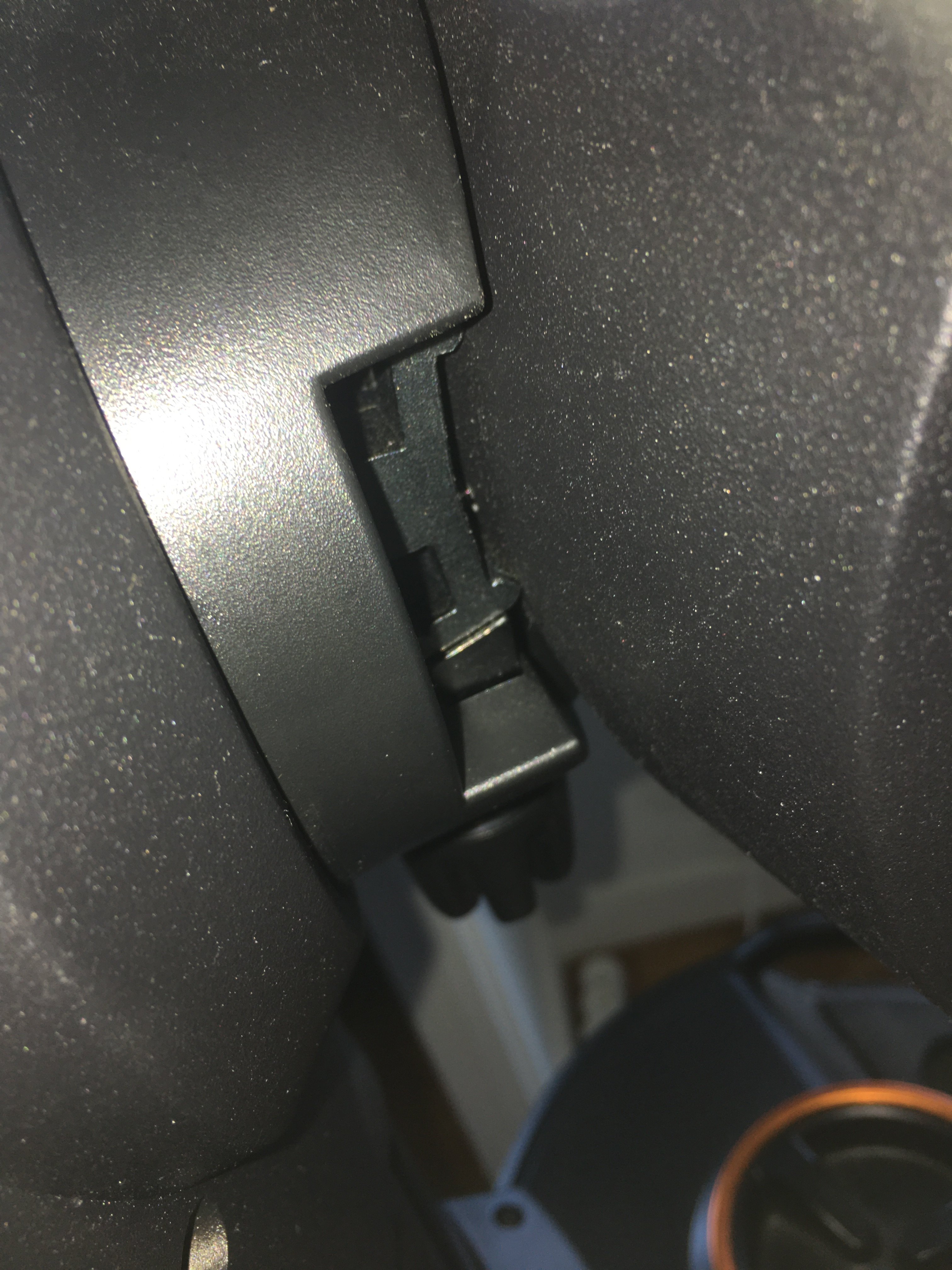

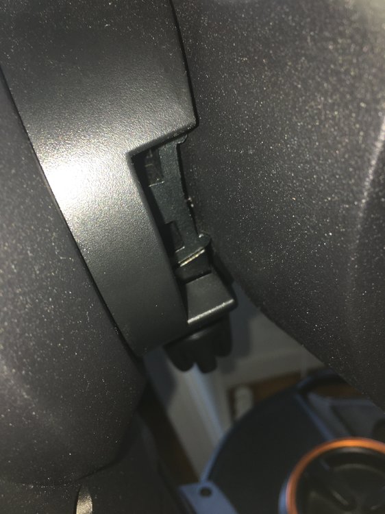

Je possède un Nextar 8 SE et hier le renvoi coudé a heurté le socle du télescope. Il était bloqué, j'ai réussi à le débloquer mais j'ignore l'incidence sur le bon fonctionnement.
Je suis allée sur le manuel pour limiter l'angle d'altitude à 80 degré (par exemple).
Et j'ai fait un essai de jour avec les touches de la raquette : la limitation n'est pas active.
Est-ce qu'elle fonctionne uniquement lorsque la recherche est automatique (je n'ai pas encore testé) ou ai-je commis une erreur ?
Je suis allée à menu, configuration longue-vue, limite d'orientation et j'ai mis l'angle. Je n'ai touché à aucun autre paramètre.
Merci pour les personnes qui pourront me conseiller.

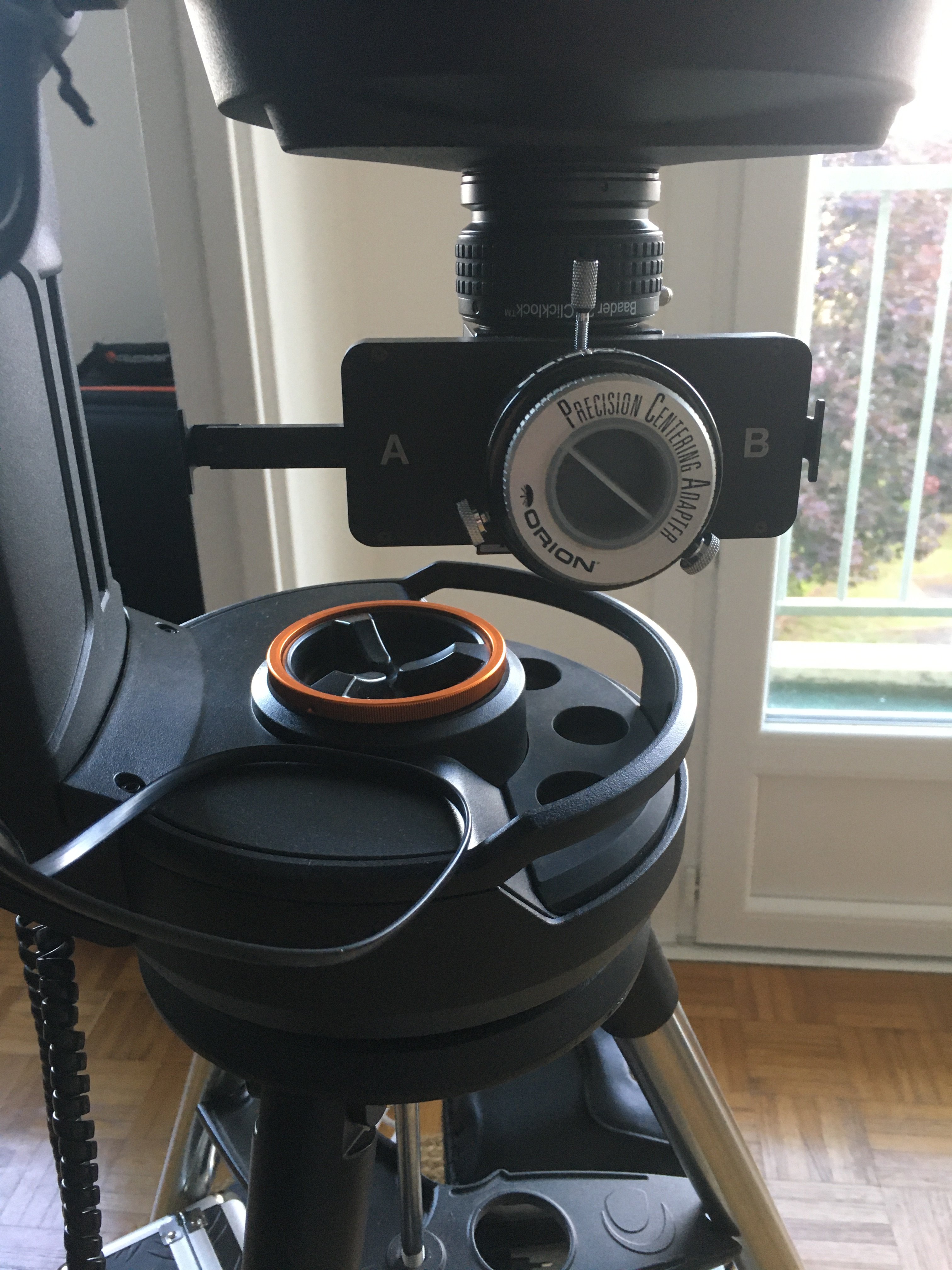

Je ne connais pas la monture du Nexstar 8 SE, mais est-ce que tu as essayé de monter le tube au maximum. J'ai un C8 Nexstar Evolution, je monte suffisamment le tube pour faire coïncider le bout de la queue d'aronde du tube avec le bord de la mâchoire de la monture (je ne sais pas si c'est très clair...). Comme ça je peux sans problème pointer au zénith sans risquer que le renvoi coudé touche la monture.
Bonsoir Alain,
Effectivement il reste 1,5 cm environ. Mais je pensais que de monter le tube au maximum pour que sa base soit le plus haut et le plus loin possible du socle  lorsqu'il va vers le zénith n'était nécessaire que si on change le matériel ou si on en rajoute ; or je n'ai que le porte oculaire et le renvoi coudé fixé au porte-oculaire de base et je me suis laissée surprendre.

Ce sera probablement plus parlant avec des photos.
Comme vous le voyez, même pointé au zénith j'ai encore beaucoup de marge en le renvoi coudé et la monture.
C'est parce que dans le bras qui tient le tube j'ai monté le tube au maximum en faisant plus ou moins coïncider le bout de la queue d'aronde (la partie en métal fixée au tube et que l'on glisse dans le bras) avec le bord du bras du tube où on glisse la queue d'aronde. Comme ça le tube est bien maintenu et il n'y a pas de risque que le porte oculaire heurte la monture quand on vise une cible haut dans le ciel.
J'ai autant monté le tube suite à avoir effectivement eu des cas où le renvoi coudé est venu buter sur la monture.
Je pense que le paramétrage du slew limit ne sert qu'en pointage automatique, et encore on peut passer outre. Si on sélectionne une cible qui amène le télescope au-delà du slew limit paramétré, il y a un message d'avertissement qui apparaît sur la raquette. Mais si on revalide le télescope va quand même pointer l'objet.
Quand on bouge le télescope en utilisant les flèches de la raquette, je pense qu'il n'y a aucune alerte relative au slew limit. C'est à nous de faire attention à ce que l'on fait.
En ce qui me concerne ça m'est déjà arrivé que le renvoi coudé vienne buter sur la monture en suivant un objet que j'avais pointé. Je me suis demandé pourquoi d'un seul coup les étoiles se mettaient à dériver dans l'oculaire et j'ai mis quelques secondes à réagir avant de m'apercevoir que c'était parce que j'étais en butée !
Ok merci, ça n'arrive pas qu'à moi alors, et donc pas de dommage ?
Oui je vais monter le tube au maximum, je l'avais déjà fait il y a quelques mois ; et puis je n'ai plus touché au télescope et j'ai oublié cette précaution lorsque je l'ai monté il y a quelques jours.

Non a priori pas de dommages ou du moins rien de trop grave, mais j'ai eu chaud. Parfois j'ai le suivi de l'objet pointé qui est un peu dans les choux mais je ne sais pas si c'est lié.
