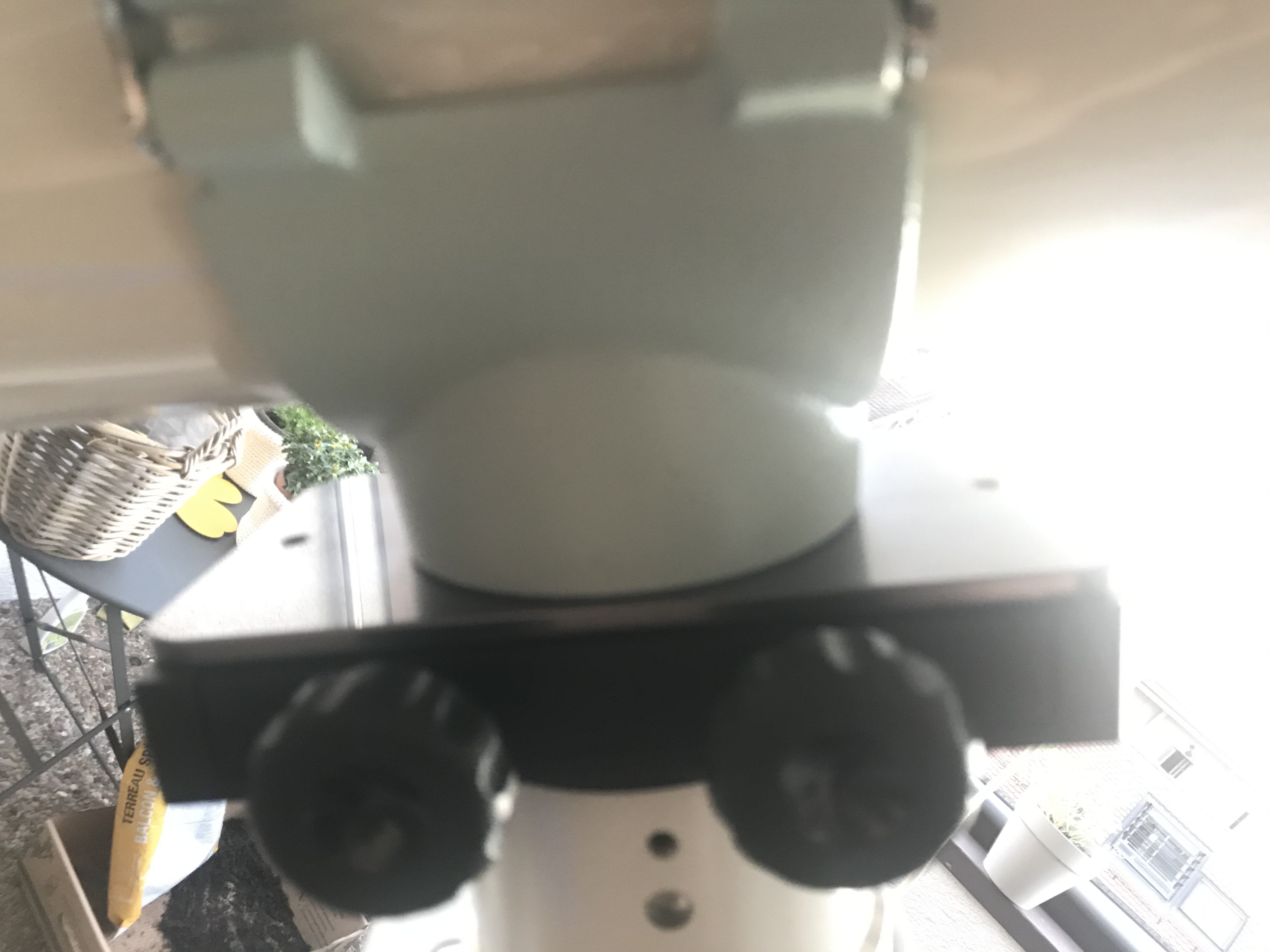

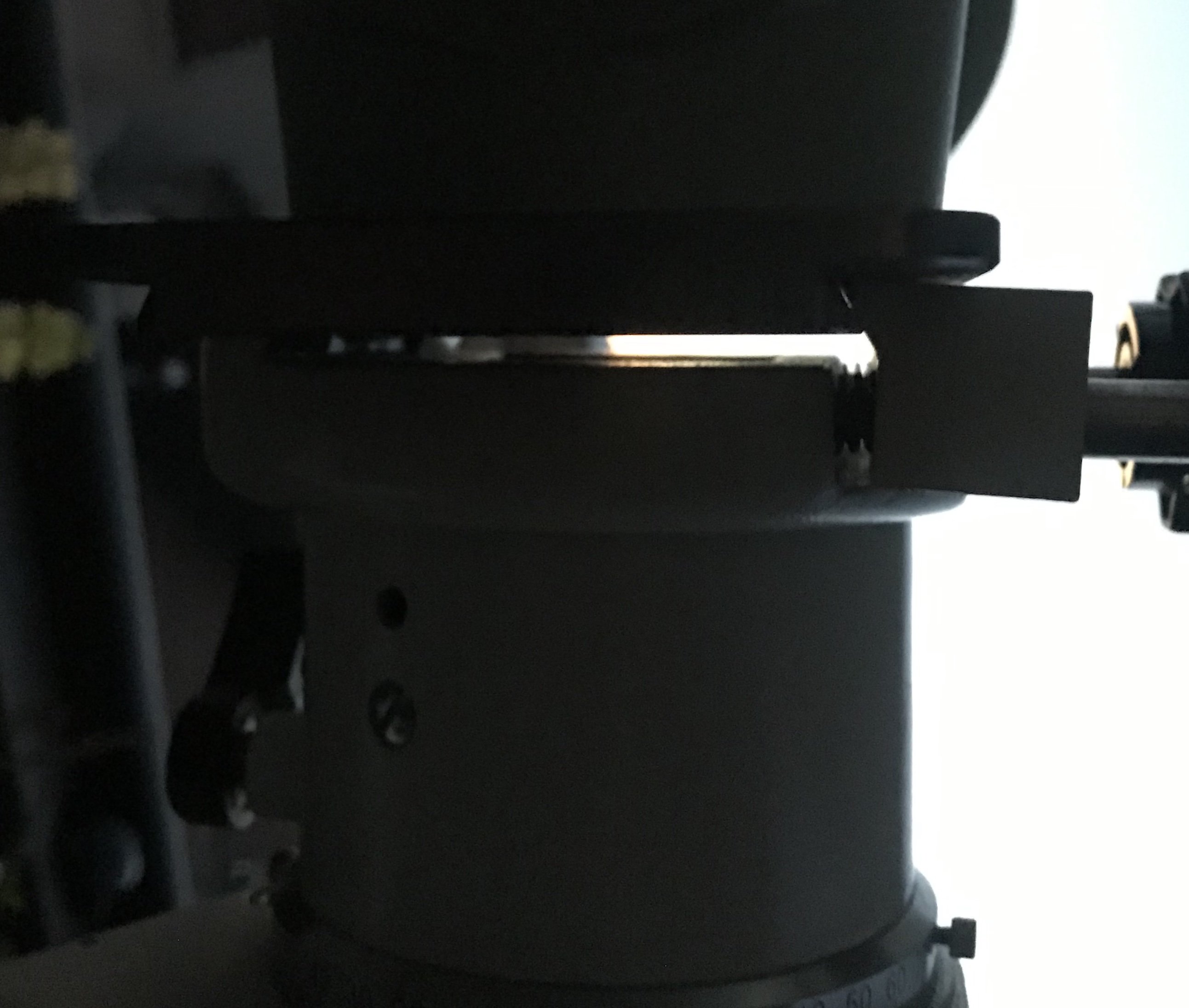

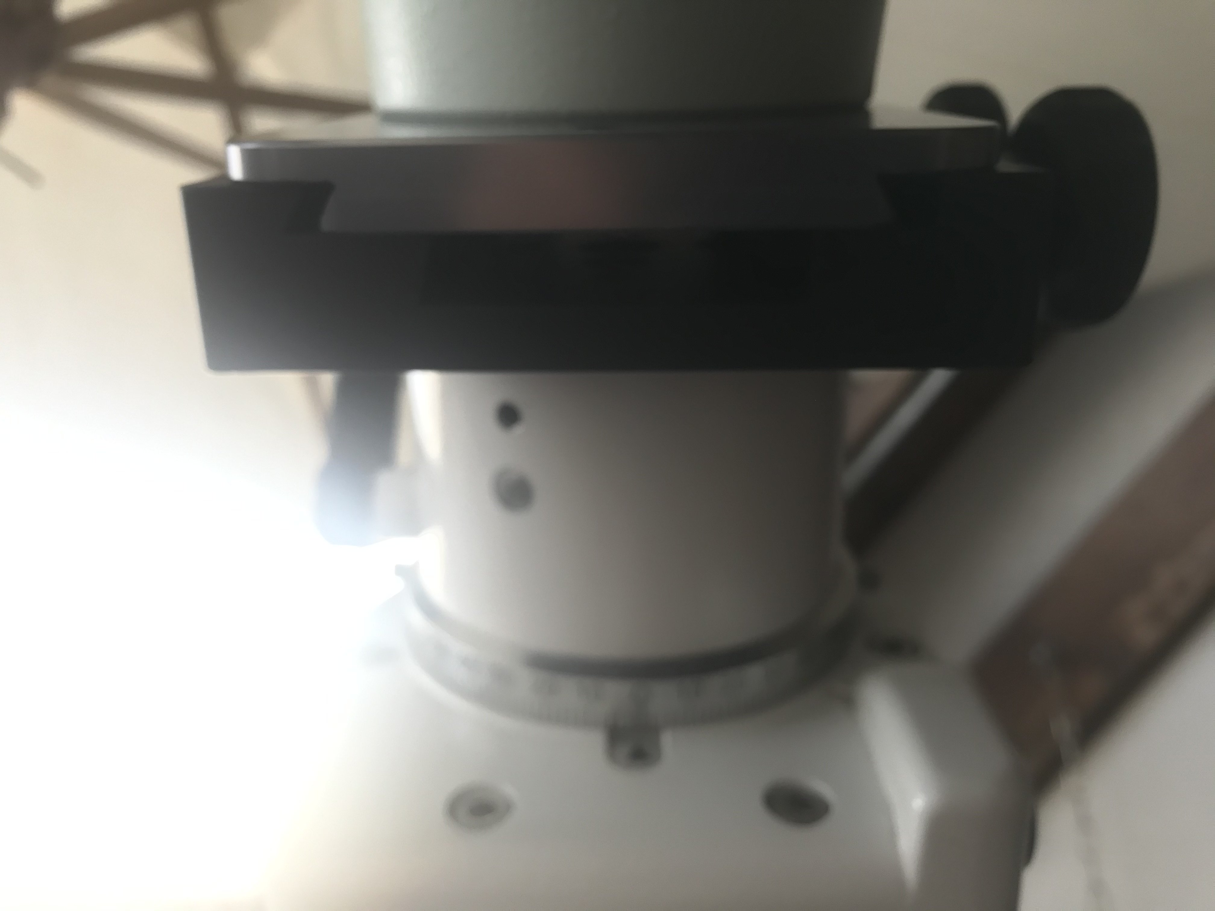

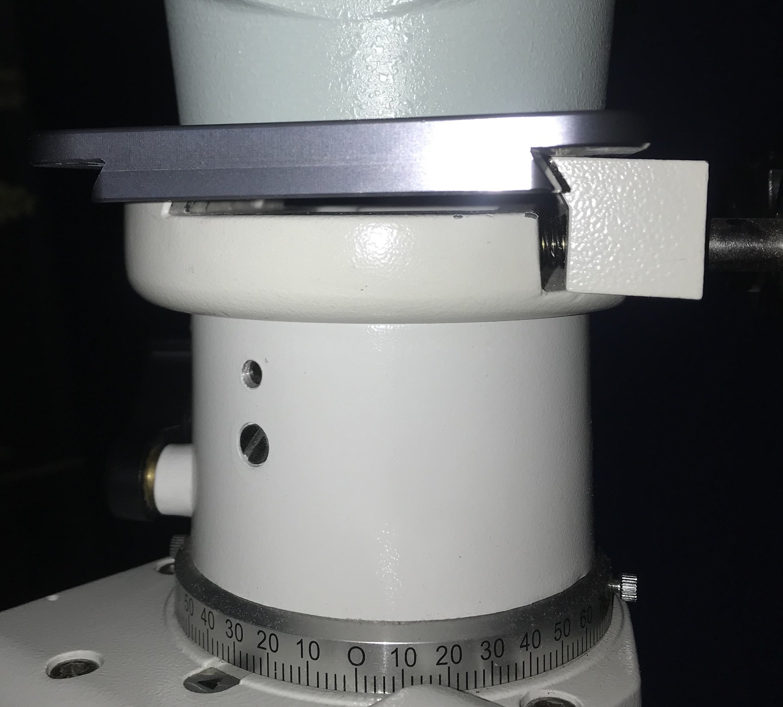

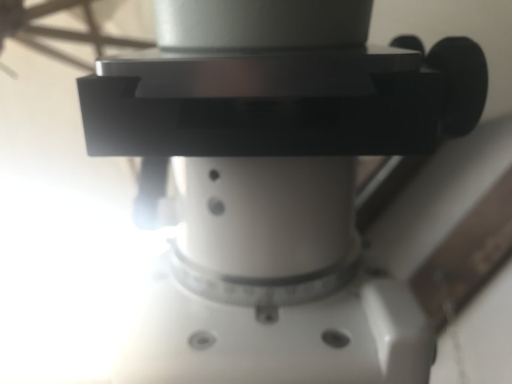

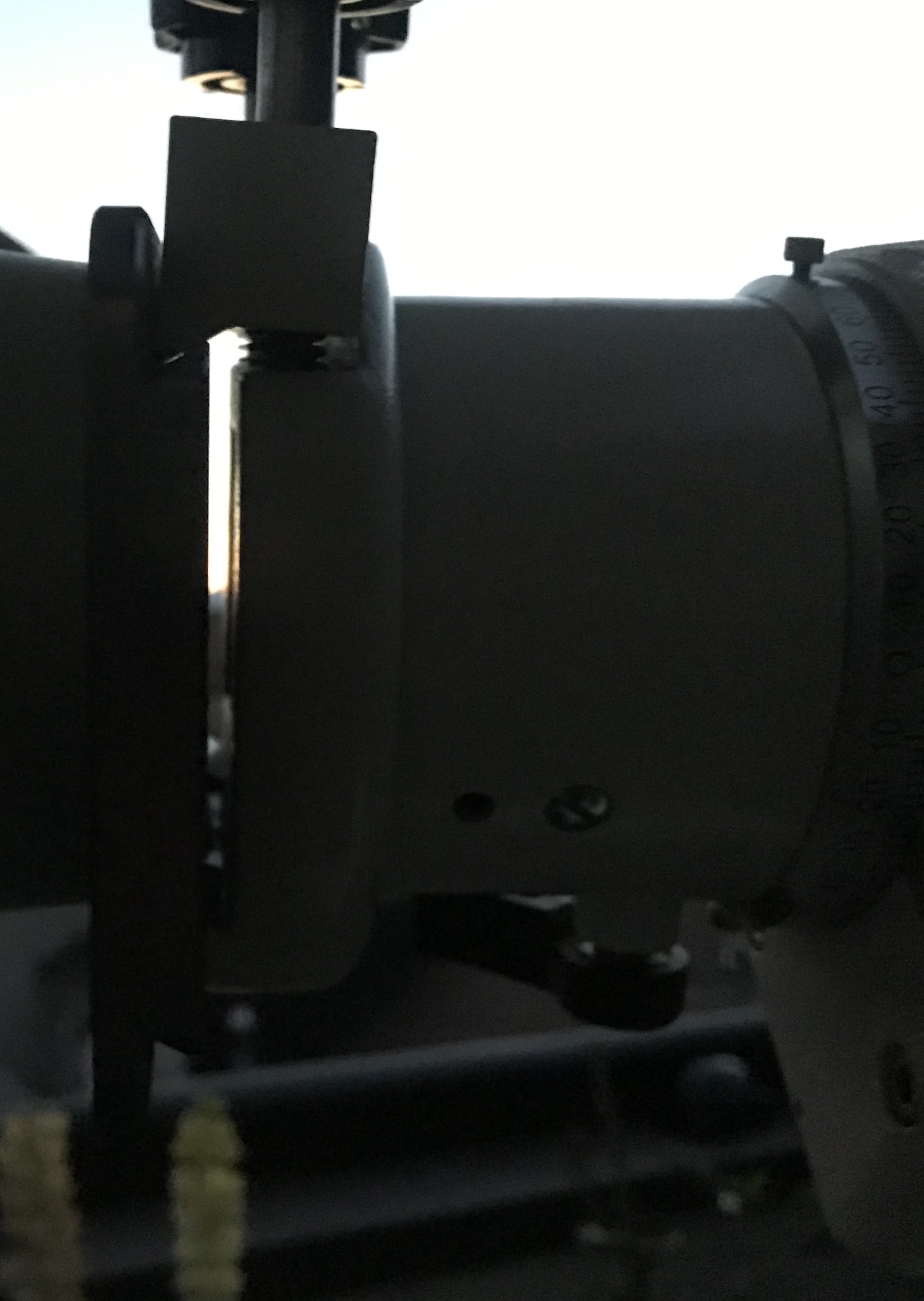

Voici quelques photos est ce que quelqu’un constate un souci.
Platine Losmandy sur eq6.

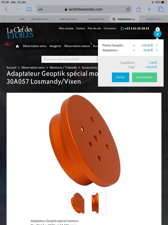

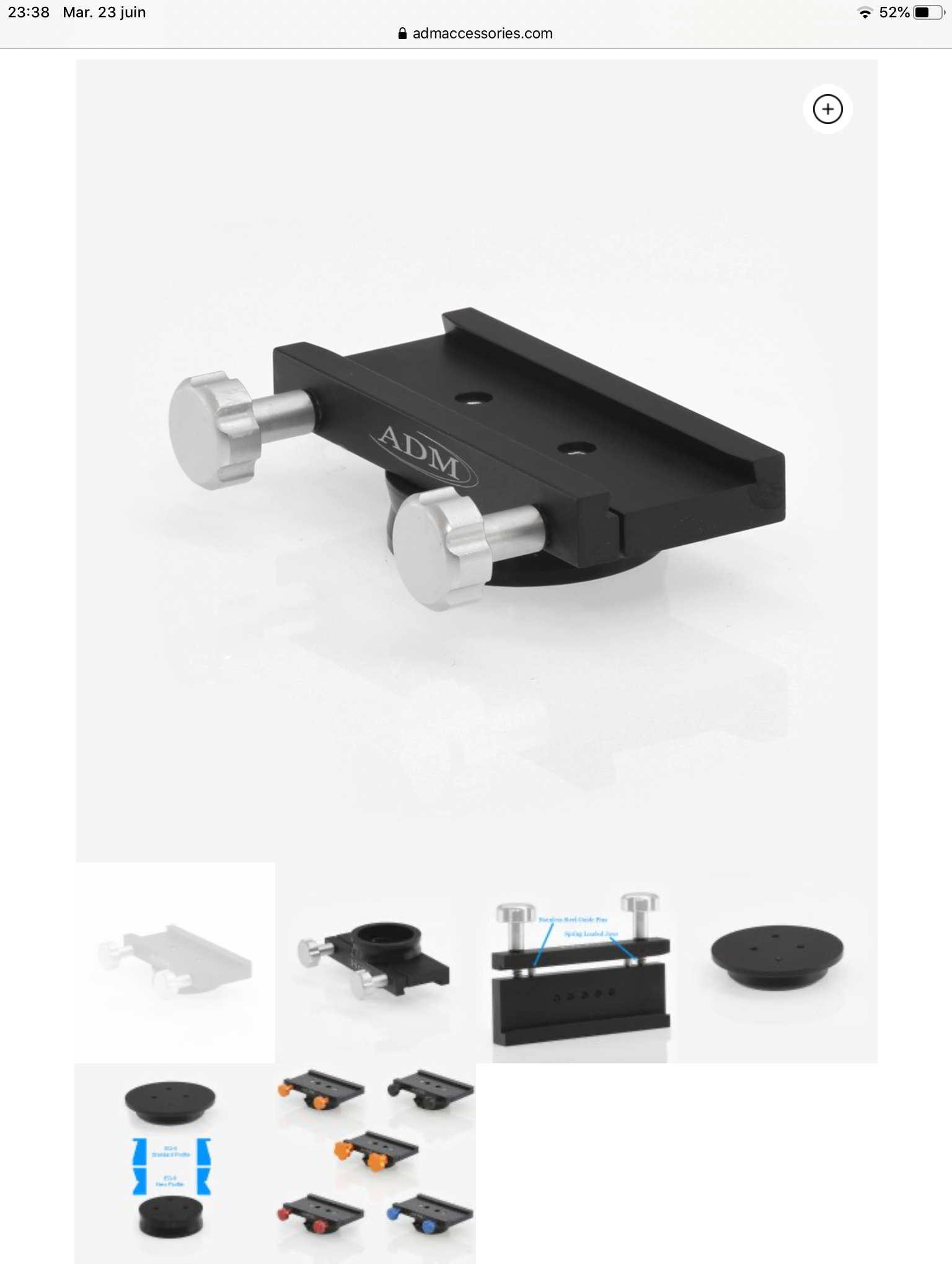

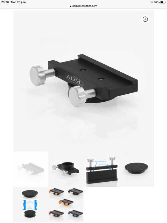

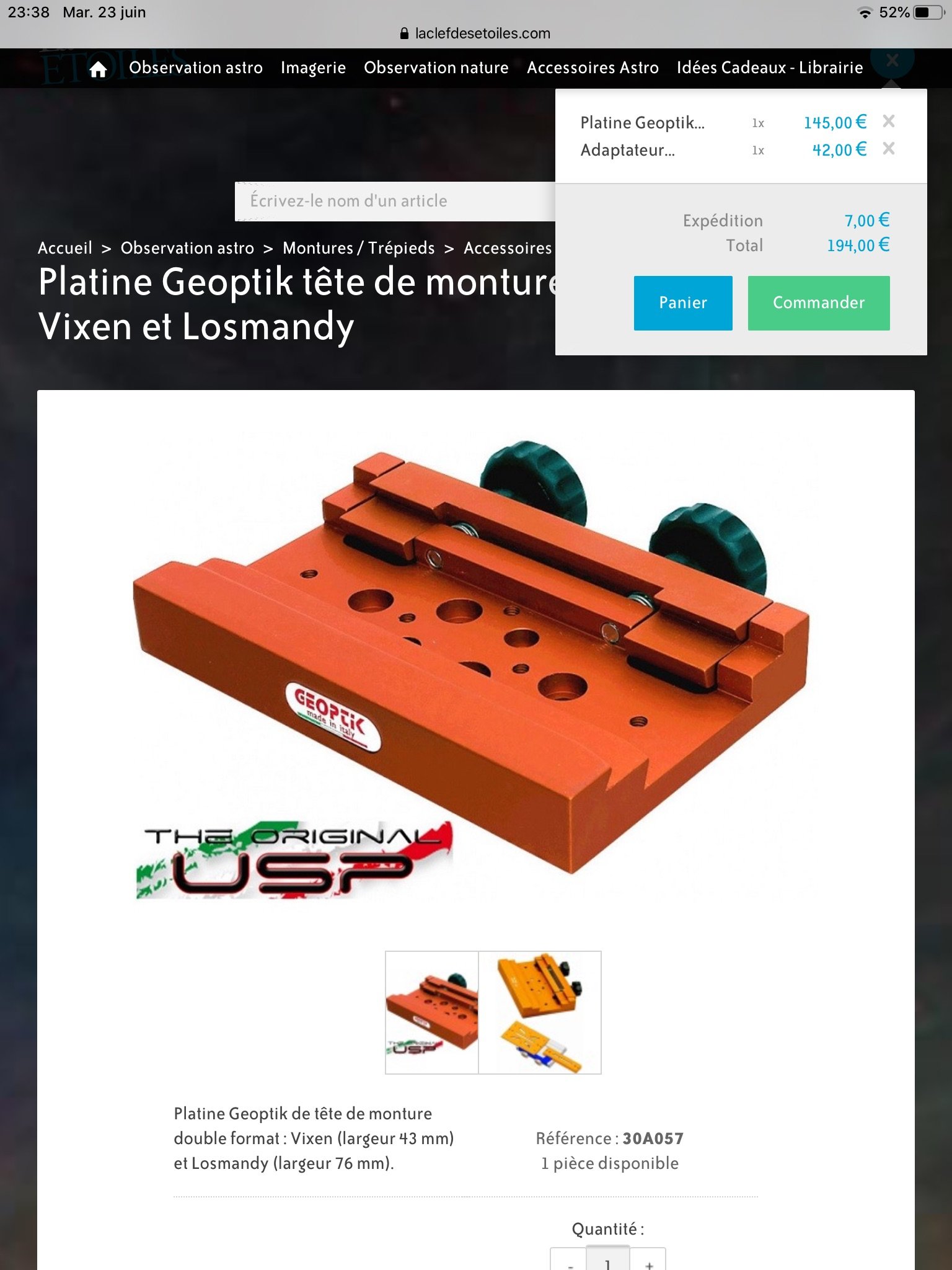

Je souhaiterais changer la platine par une Geoptik adapté aux eq6 ou Adm, quelqu’un a des retours sur ces deux marques?

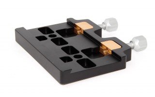

J'ai pris celle là, le rail est dans la masse. bien sauf si tu veux les deux (Losmandy + Vixen)
L'inverse est préférable mettre le gros écartement au fond et un Losmandy/Vixen GP par dessus, sauf si un vrai mécanicien vient dire l'inverse.
https://www.apm-telescopes.de/en/mounts--tripods/mounts-accessories/prism-rails--dovetail-clambs/ts-optics-xl-premium-losmandy-level-saddle-plate.html
Les trous sont génériques, je peux mesurer pour toi si nécessaire.

J'ai la grande soeur de la platine geoptik que tu envisages. Je ne l'utilise pas pour une eq6 mais j'ai usiné un support similaire.
Ce que j'aime bien : c'est super solide sur le support. 2 M6 + 2 M8 tu peux porter une Logan.
Niveau materiau, j'arrive pas bien a savoir ce que c'est. C'est vraiment lourd pour de l'alu (comme de l'xc38) mais je vois marqué alu sur des sites... Bref, c'est solide et ca vibre pas.
Attention toutefois, le connecteur vers l'eq6 (puck en anglais) dépend de l'année de fabrication de ta monture eq6 (avant ou après 2008).
Celui-ci :
https://www.teleskop-express.de/shop/product_info.php/info/p2344_Geoptik-PUCK-for-new-EQ6-mounts-after-08-2008.html
ou celui-là :
https://www.teleskop-express.de/shop/product_info.php/info/p3571_Geoptik-Puck-for-old-Skywatcher-EQ6-mounts-befor-08-2008.html
Ce que j'aime moins c'est le serrage de la queue d'aronde avec des mors distincts. Faut faire plus attention au serrage. Je préfère l'adm pour cela.

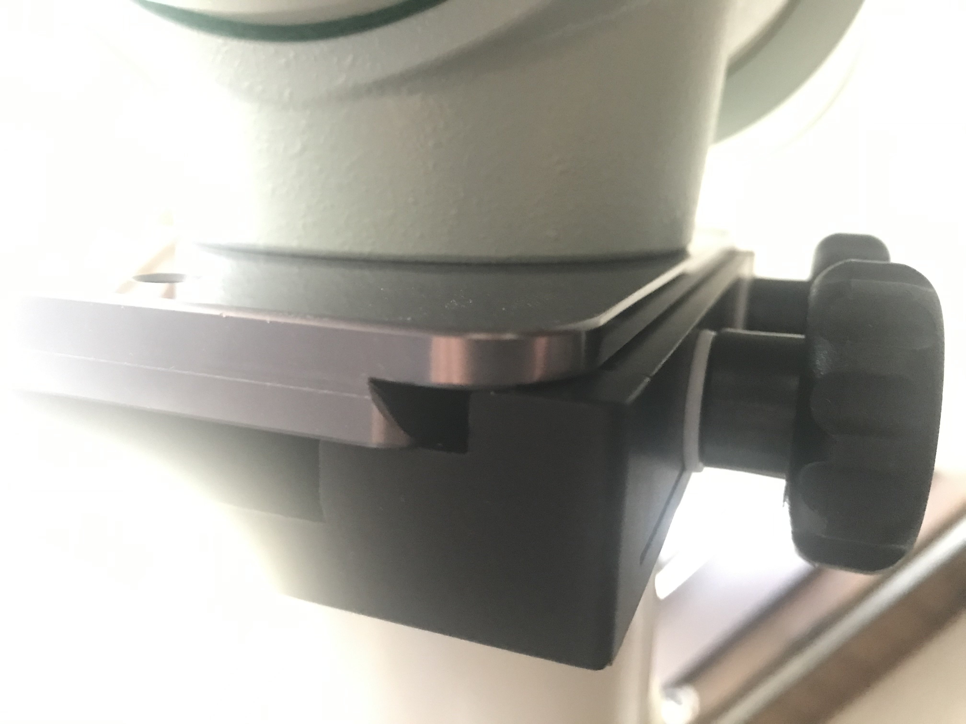

Sinon y'a un sacré jeu sur tes photos de ton eq6 entre ta queue d'aronde actuelle et ton étrier... Comme si ta queue d'aronde n'était pas assez épaisse ou ton étrier trop profond.
A noter, pour passer de losmandy a vixen comme le dit @lyl, y'a cela que je trouve super :
https://www.teleskop-express.de/shop/product_info.php/info/p3347_Adapter-for-GP-style-prism-rails-to-Losmandy-3--dovetails-clamps.html

Je possède sur différents instruments des pièces mécaniques Geoptik et ADM. Les 2 sont très bien. ADM propose un plus petit nombre de pièces mais bien spécifiques. Je trouve la qualité ADM un petit peu supérieure à certaines pièces Geoptik.

Merci pour votre retour d’expérience.
En effet je ne comprend pas ce jour, ma Losmandy du c11 colle parfaitement.
DefauLt  de fabrication de la platine??
J attend  un Retour de telescope service après mes photos.
  Le 24/06/2020 à 20:26, salsa a dit :
Voir davantage
Défaut de fabrication ou pas... Le même problème que toi avec des platines celestron cge :
https://www.cloudynights.com/topic/322403-new-celestron-dovetail-width-is-undersized/
Tu vas peut-être devoir changer ta platine plutôt que l'étrier.
