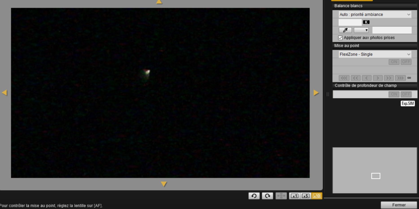

j'ai donc monté mon appareil en live view pour essayer de voir si c'était juste ma mise au point qui était mal foutue. Et voici ce que j'ai observé tout du long
à aucun moment cet effet ne s'est atténué, la, la bague est a fond vers l'infini.

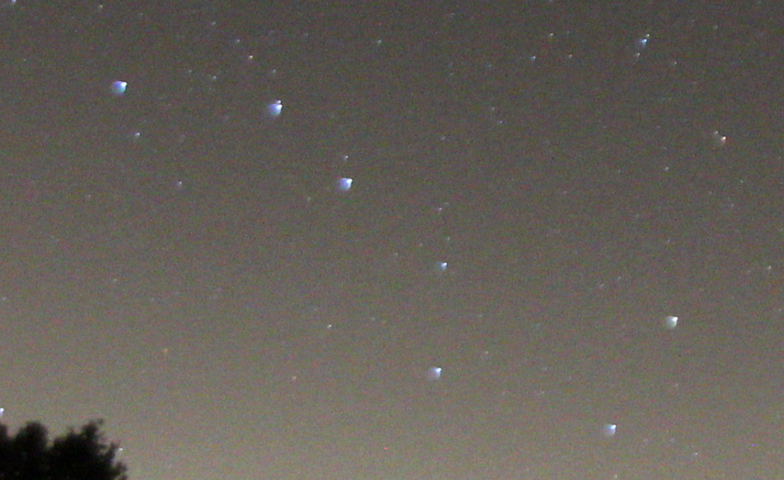

Fact intéressant, sur facebook, sur la page astronogeek, j'ai également exposé mon problème et d'autres personnes m'ont dit qu'elles avaient aussi des problèmes de coma... mais chez eux la coma est bien moins violente (... et aussi. elle se dirige vers le bord extérieur le plus proche de l'image. Hors chez moi, ABSOLUMENT TOUTES les coma sont dirigées en bas à gauche. Même pour les étoiles situées en haut à droite de l'image. Est ce qu'il est sain de conclure que c'est mon objectif est réellement défectueux? Voici le cliché fourni pas une des personnes. Zoomée x2 dans le bords gauche supérieur.

  Le 22/07/2020 à 16:23, Seifer a dit :
113936158_10220986750091574_1580207857010492234_o.thumb.jpg.0b4e425ec662891958bfadb077b76e16.jpg
Voir davantage
Effectivement, le fait que les tâches ne soient pas dirigées vers l'extérieur fait penser à un défaut (d'alignement ?) 🤔
L'astrophoto, à cause des sources de lumières très ponctuelles, révèle des défauts quasi-invisibles sur les photos normales. Donc, ta coma asymétrique fait penser à un défaut d'alignement d'une lentille de l'objectif. Je l'ai moi-même constater sur plusieurs objectifs: lumix 20/1.7, lumix  25/1.7 et légèrement sur Samyang 85/1.4 (exemple ici). Dans le pire des cas, ça ne disparaît même pas en fermant le diaphragme.
