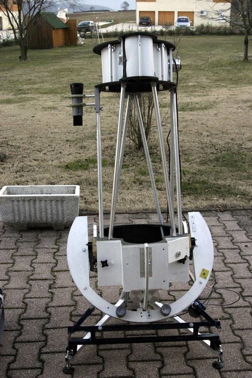

Monture "splitring" ou fer à cheval ? En France, on baptise souvent la monture splitring  monture fer à cheval alors que la vraie monture fer à cheval est bien différente.
Voir monture fer à cheval ici : https://www.astro-rennes.com/initiation/images/mise_station/monture_fer_cheval.gif
ou ici : http://www.astrosurf.com/durey/telescope.html
Les montures splitring sont bien plus compliquées à réaliser du fait que le diamètre de l'anneau contraint la longueur de tube entre le centre de gravité et l'arrière de ce tube et il faut donc construire une cage secondaire très légère, et qu'on ne pourra pas beaucoup charger et donc assez contraignant en photo a moins d'ajouter des kilos de plomb. Il est très difficile de trouver le compromis poids et encombrement correct.
Si c'est pour du visuel, il faut aussi prévoir un tube rotatif qui n'est pas non plus toujours facile à concevoir, sinon l'oculaire sera souvent dans des positions très inconfortables pour l'observation.
Quelques exemples :
http://www.reto.fr/telescope/
http://www.reto.fr/modif/
http://www.reto.fr/t350/
Edit : Ah tu as posté avant que je réponde et donc ce sera une monture splitring ;)
