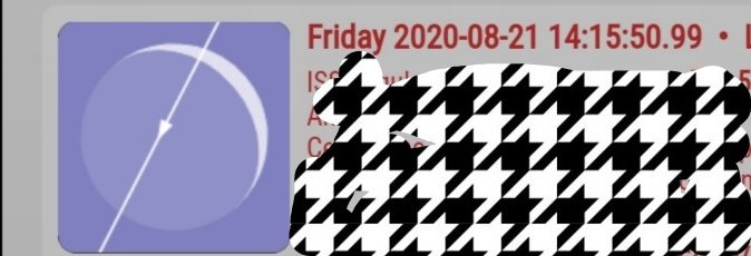

Je voudrais faire une photo d'un transit sur la lune et grâce au site transit finder j'ai trouvé ça (voir la photo)
Mais je ne sais pas s'il est possible de photographier ça en plein jour avec juste un croissant de lune ?
L'ISS se voit et se photographie très bien de jour et la lune peut faire un bon repère pour la pointer si la monture ne le permet pas autrement.
Mais un croissant fin implique proximité du soleil et souvent en ce cas il est bien plus difficile de faire ressortir l'ISS du fond de ciel ou même de la lune et lors de mes tentatives diurnes, il m'est souvent arrivé de ne même pas la voir au chercheur lorsqu'elle est trop proche du soleil, alors que cela ne pose pas de problème lorsqu'elle est à plus de 90° du soleil.
 Exemple d'un passage semblable chez les voisins :
http://www.astrosurf.com/topic/118181-transits-solaires-et-lunaires-de-liss-au-smartphone/?do=findComment&comment=1555781
