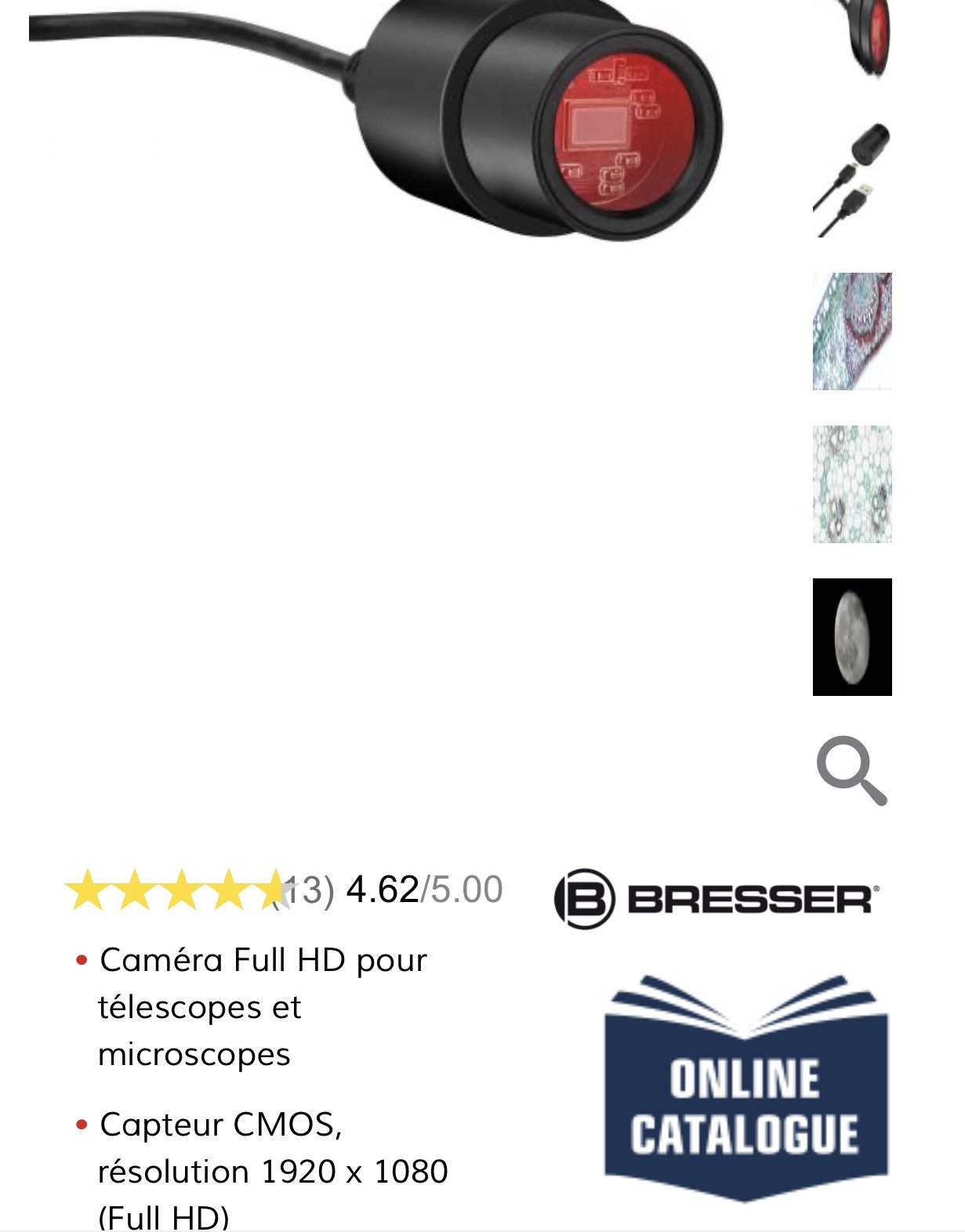

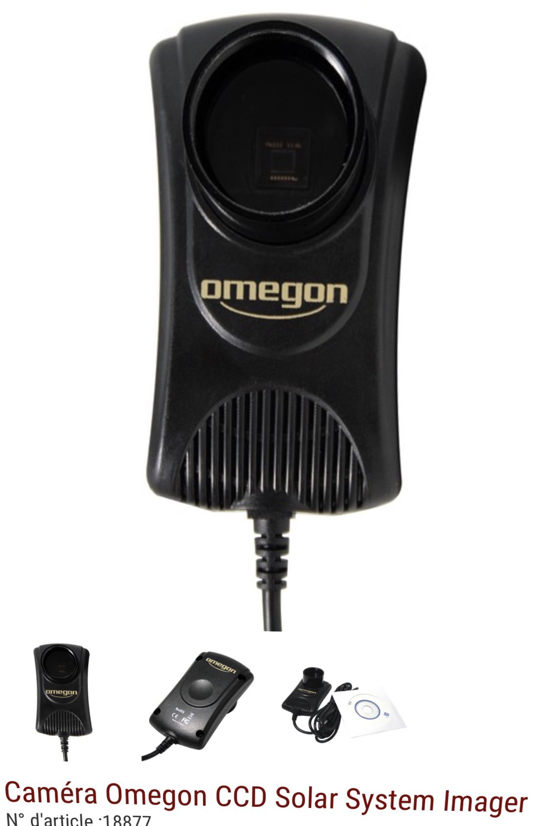

Est ce ces caméras feront l’affaire ??
donc si je comprends bien, un installant le filtre h-alpha 7nm sur une camera ci dessus
Je pourrais faire des photos du ciel profond ?
mais malheureusement je n’ai pas de monture motorisée .. si c’est obligatoire en pause longue
il y a 1 minute, monsieurdebutant a dit :
Sans filtre tu peux aussi. Mais si tu n'a pas de monture motorisé, c'est peine perdu.
D'autre pars les caméras que tu mets ne doivent pas casser 3 pattes à un canard, c'est des micro capteurs, en planétaire ça doit un peu marcher, en ciel profond, pas sur
