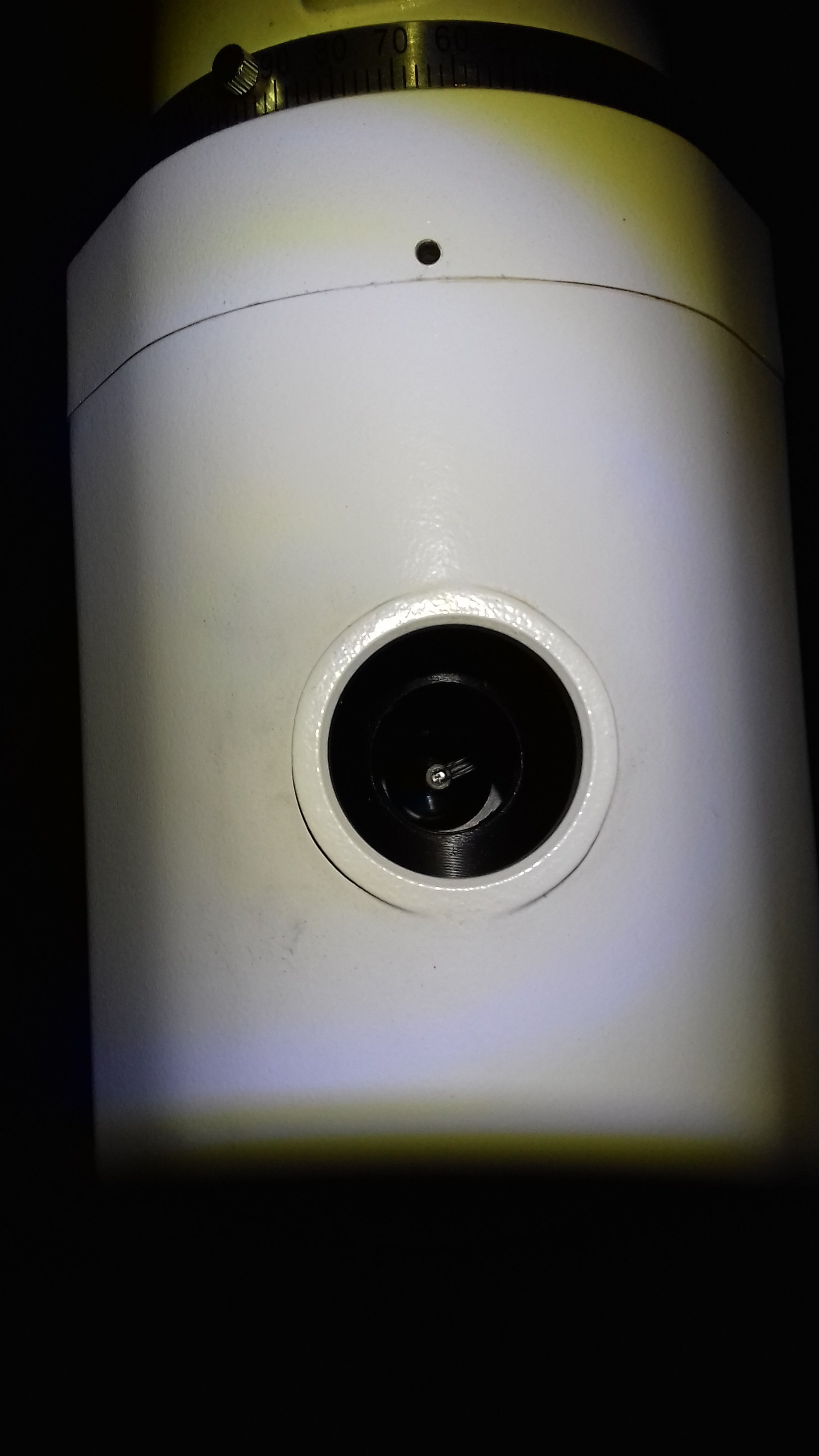

Cela fait un moment que j'ai fait l'acquisition d'un télescope d'occasion. Une monture eq6 goto et d'un tube skywatcher 150/750. Et je n'ai jamais réussi à le mettre en station.
Premièrement je ne vois presque rien dans le viseur polaire. Quand j'allume la monture j'ai bien le rétro-éclairage rouge. Mais je ne vois pas l'étoile polaire alors que je suis bien dirigée vers elle et que j'ai bien régler la latitude au niveau de la monture. Sans éclairage je parviens à la voir un peu mais elle est noyée dans le noir... Est-ce qu'il se pourrait, s'agissant d'une monture d'occasion, que le viseur soit encrassé ?
Ensuite, et c'est le plus gros problème, après avoir visé l'étoile polaire avec le viseur polaire, quand je place mon tube sur la monture, ce dernier se retrouve perpendiculaire à l'axe du viseur alors qu'il est censé être dirigé vers l'étoile polaire. Et quand je joue avec les axes pour diriger mon tube vers la polaire, le viseur se retrouve alors obstrué. J'ai tout essayé mais impossible d'avoir le viseur polaire non obstrué et le tube dirigé vers la polaire en même temps. Est-ce qu'il s'agit d'un problème au niveau de ma monture, s'agissant d'une occasion? Ou est-ce que je suis nulle? :p

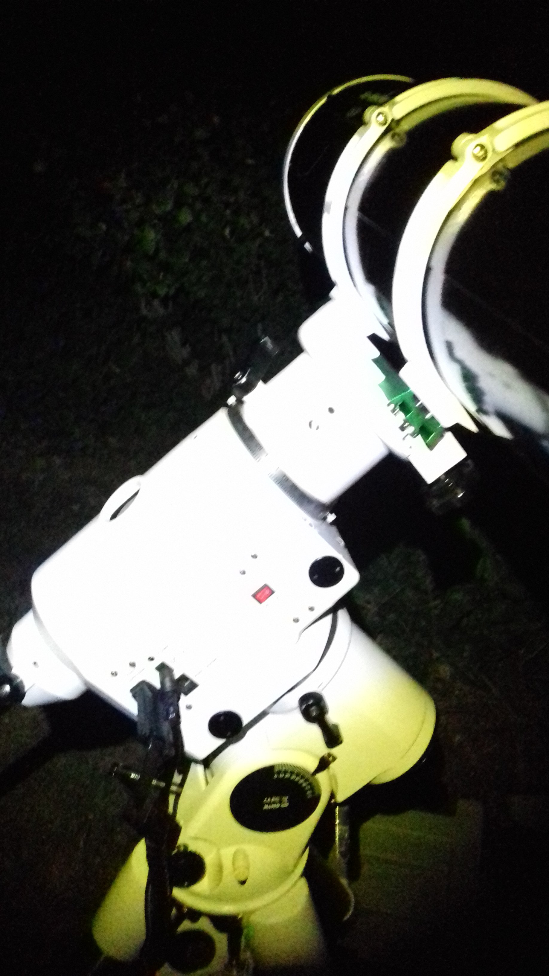

Pour illustrer mon problème, voici deux photos. Sur la première photo on voit que dans cette position le viseur polaire n'est pas obstrué mais que le tube est perpendiculaire à l'axe du viseur comme on peut le voir sur la deuxième photo...
Quelqu'un a-t-il la solution ?

Ton tube que tu le dit doit effectivement se trouver dans l'alignement du viseur polaire. Normalement tu pointes également la direction de la polaire. Sachant que la barre de contrepoids me semble bien placé sur la photo 2, j'ai l'impression que c'est la tête tenant la queue d'arronde qui effectue un angle de 90° en trop sur l'axe diagonal haut gauche-bas droit de la photo 2.
Mais je m'y connais pas plus que ça, attends d'autres réponses afin de savoir précisément quoi faire.

Lors de la mise en station en utilisant le viseur polaire, tu ne t'occupes pas du tube optique.
Donc tu dégages l'axe du viseur polaire en tournant l'axe de déclinaison et tu vises au bon endroit.
Ce n'est que après avoir effectué la MES que tu orientes ton tube optique vers le pôle pour commencer l'alignement sur les étoiles (si tu as un goto à calibrer).

  Le 06/08/2020 à 22:35, Showakusei a dit :
- c'est à ce moment que je suis censée remettre le tube dans la direction de l'étoile polaire pour procéder à l'alignement avec la raquette goto. Mais en tournant le tube le viseur se retroule obstrué... je ne sais pas quoi faire... j'en viens à regretter d'avoir acheté ce télescope :(
Voir davantage
Non. c'est à ce moment-là que tu dois faire ta mise en station sans te préoccuper du tube optique.
Une fois faite, tu peux t'occuper de ce qui est montés sur ta monture.

  Le 06/08/2020 à 23:54, Akiluc a dit :
Voir davantage
Il faut que le tube soit comme la photo pour avoir le viseur polaire. Sinon il est obstrué.
Il faut faire sa MES puis relâcher les freins afin que le tube pointe vers la polaire.
