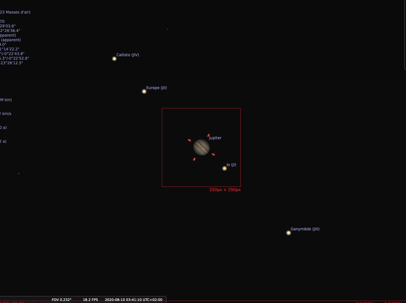

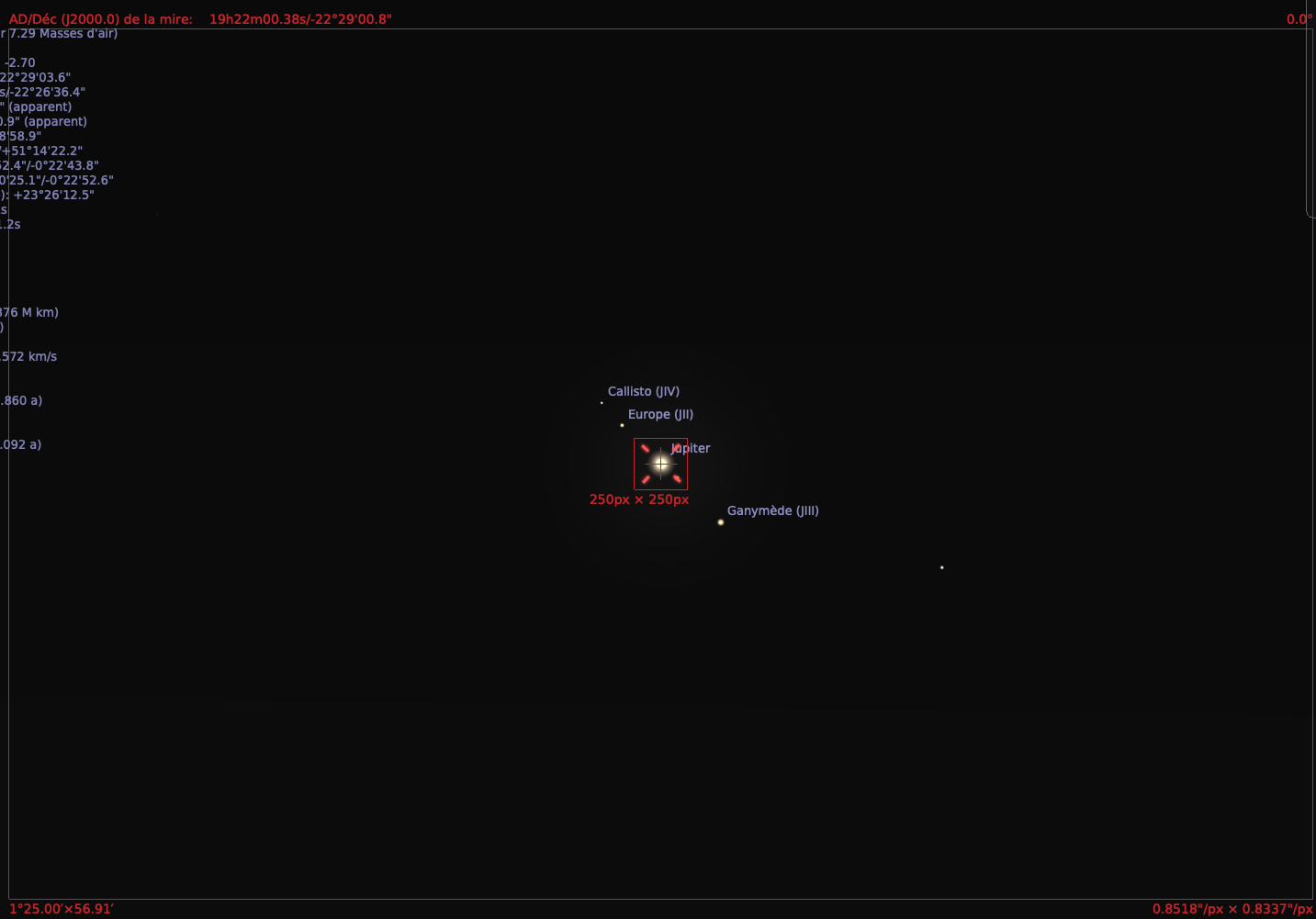

Bn j'avais rien d'autre ) faire je te les ai faites :
Avec ton capteur APSC et ta 900mm (sans Barlow)
1091132680_Capturedcran2020-08-0921_37_27.thumb.png.13c1b31bb3923114606a6921fd529c20.png
Avec une ASI224MC (sans Barlow)
1047497891_Capturedcran2020-08-0921_36_53.thumb.png.394b4e6c88bab3832a8c8ff27400326e.png
Le poids des mots, le choc des photos 😆
Excellente démo.

Très interessant ! La différence est flagrante entre la 120 et le Mewlon 180, beaucoup moins entre le 180 et le 210, ce qui est normal mais j'ai rentré le C9.25 Edge et il "grossit" moins que le 210 pourtant il fait 235 ... d'où l'importance de la focale.... J'ai fait le test avec mon 80D... je vais essayer demain avec une caméra...
