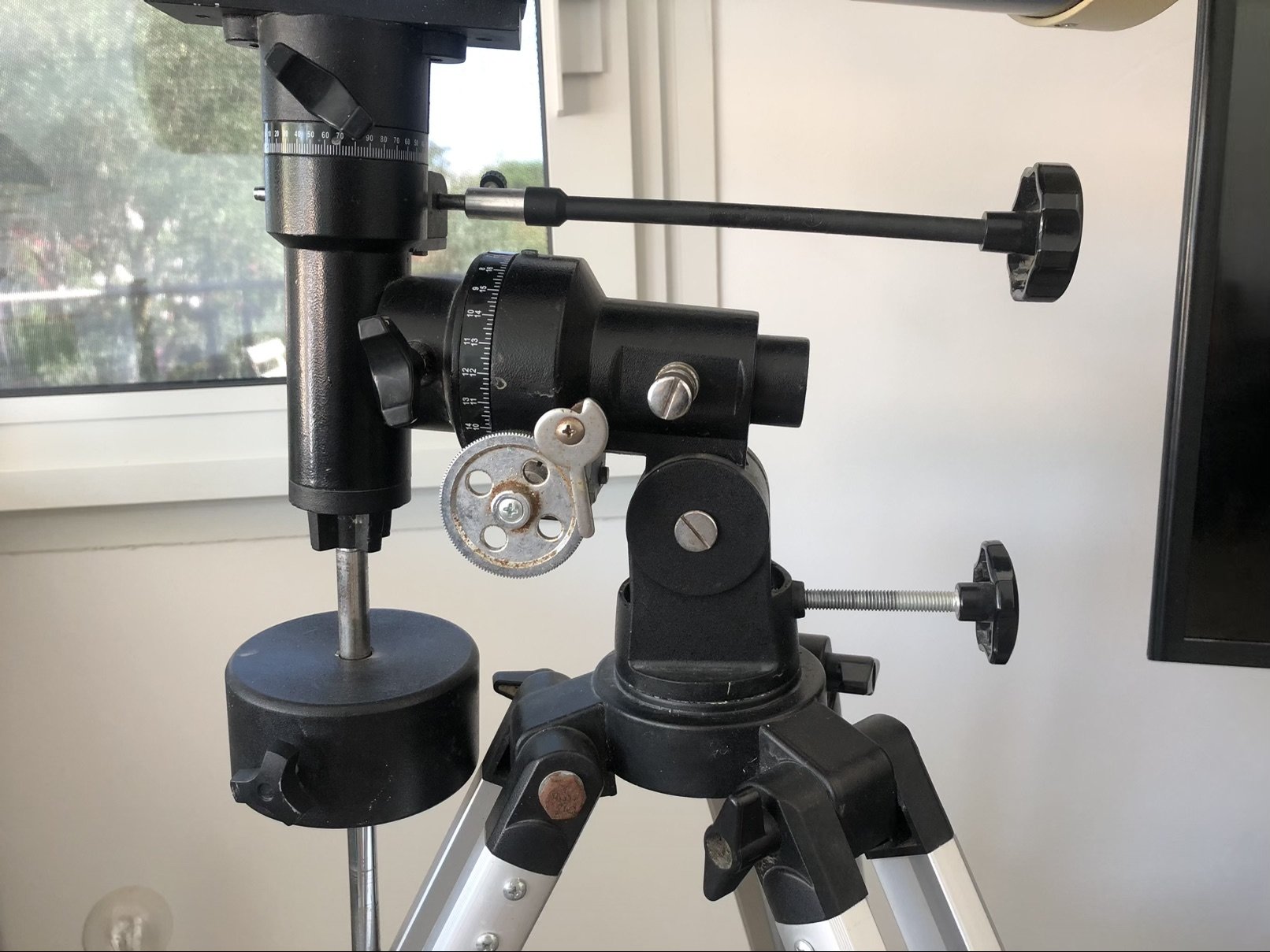

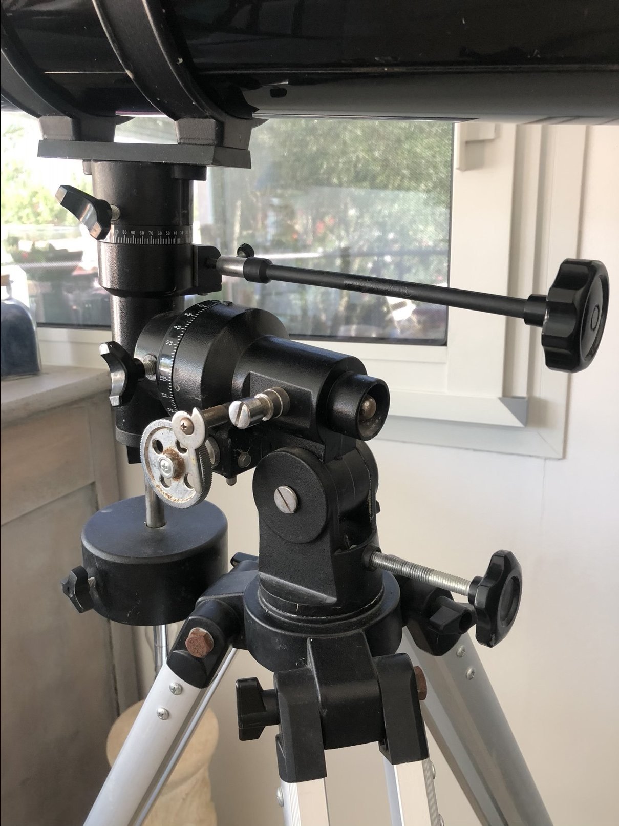

Je fais appel à vos compétences pour savoir si il est encore possible de motoriser une monture EQ3.
Ma fille a fait l'acquisition d'un ancien télescope ASTROVISION 750/150.
Savez vous si il est encore possible d'y ajouter un ensemble motoriser de type Go-TO avec une télécommande (raquette) ?
J'ai joins deux photos de la monture.
Merci d'avance pour votre aide.
Cordialement,
Elle a souffert la monture, un bon nettoyage s'impose.
Sur une EQ3, on ne peut que motoriser un axe seulement.
Un GO TO ne sera possible que sur une EQ3.2 car on motorise 2 axes.
Une EQ3.2 ou EQ5 par exemple.
C'est la monture de bresser skylux qui est pas trop mal mais pour un 150/750, c'est trop juste!!!
Pour un 150, il faut au moins une EQ3.2 mini!
C'est le minimum que l'on puisse donner à un 150/750.
je pense que tu dois pouvoir trouver au moins un moteur pour l'AD, il faudrait connaître le nombre de dent des roues dentées et le comparer avec les EQ2 et EQ3 pour trouver le bon modèle (elle ressemble beaucoup a ma vieille EQ2). Par contre le goto oublie sur cette monture à mon avis.
Il faut se servir des cercles de coordonnées, c'est pas très compliqué.
Sinon changer de monture pour une plus récente, mais eq3 pour un 150/750 tu es à la limite de la charge de la monture.

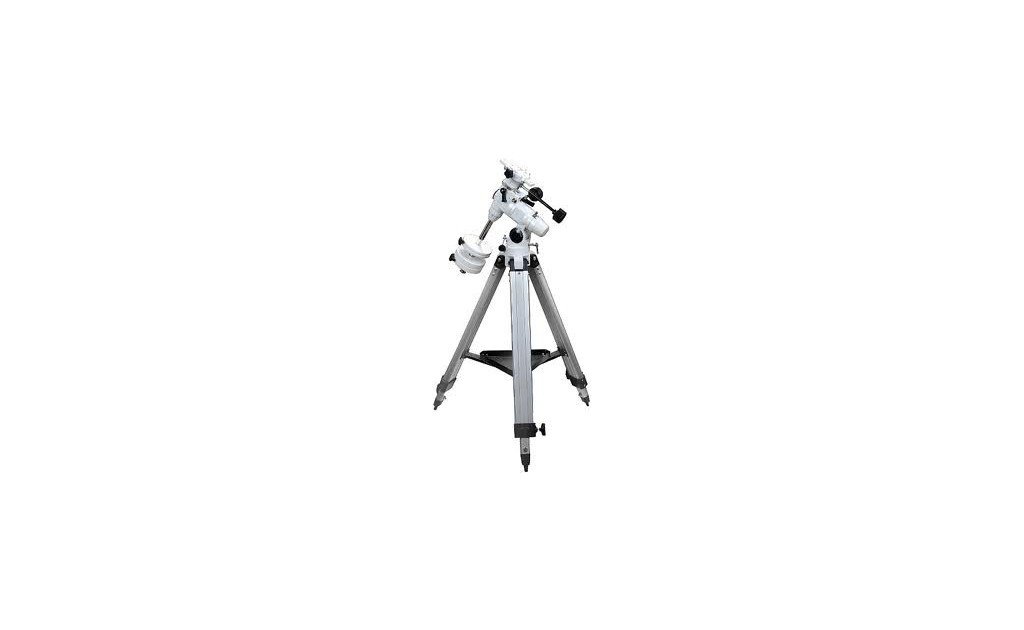

Rappel : le kit GoTo indiqué est uniquement exploitable sur la monture Skywatcher NEQ 3-2 et il est préférable (prix moins cher) d'acheter la monture avec système GoTo d'origine que la monture et le kit GoTo en 2 éléments séparés.
Le descriptif de cette monture https://laclefdesetoiles.com/montures-equatoriales/2186-monture-equatoriale-sky-watcher-neq3-2-pro-goto.html
