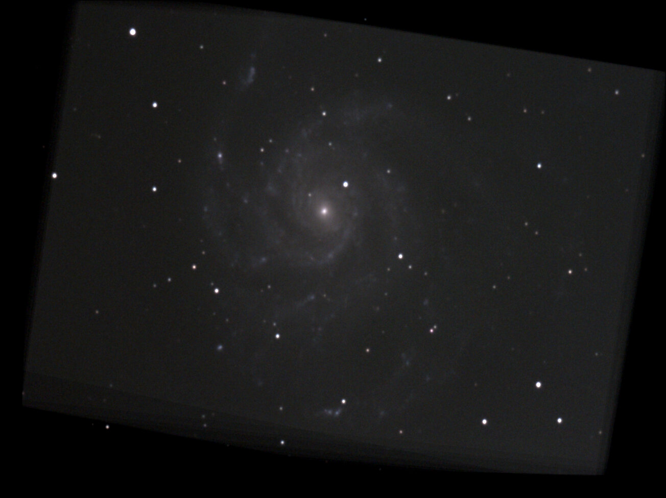

M31 :
Date : 20 aout 2020
Lieu : Un village du Jura avec un très bon ciel
Filtre IR-cut : Non
Réducteur de focale : Oui
Température : 28°C
Résolution : 648x488
Gain : High (300)
Bin : Bin2
Temps de pose : 20s
Nombre de poses : 10
Dark : 15 frames de 20s
Bias : 600 frames de 1ms
Diaporama : 4 clichés pour essayer de couvrir l'ensemble de M31
Post-traitement : filtre-passe-haut + réglage des niveaux

Pourrais tu mettre l'image en sortie de ASILive sans post traitement stp ?
Tes étoiles ont une forme bizarre: je pencherais pour une mauvaise collimation :)

Voilà pour les fits de M31 obtenus en sortie d'ASILive.
Comme dit Greenood, c'est le réducteur qui rend les étoiles patatoïdales même si la collimation est certainement perfectible.
Dès qu'on l'enlève, elles sont nettement plus rondes (je posterai de nouvelles cibles dans la semaine sur lesquelles je n'ai pas utilisé le réducteur de focale).
Après sur des objets étendus comme M31 ou les pléiades, la petite 224 MC et un réducteur de focale à 50€ me semble une solution plus économique qu'une 294 MC et plus sensible que mon vieux reflex (canon 1000d) :)
Et comme, je rêvais de voir M31 ...
Ceci dit, peut-être que les 5 mm d'allonge que j'ai ajouté sont en trop et qu'il y a mieux comme réducteur de focale pour un prix semblable.

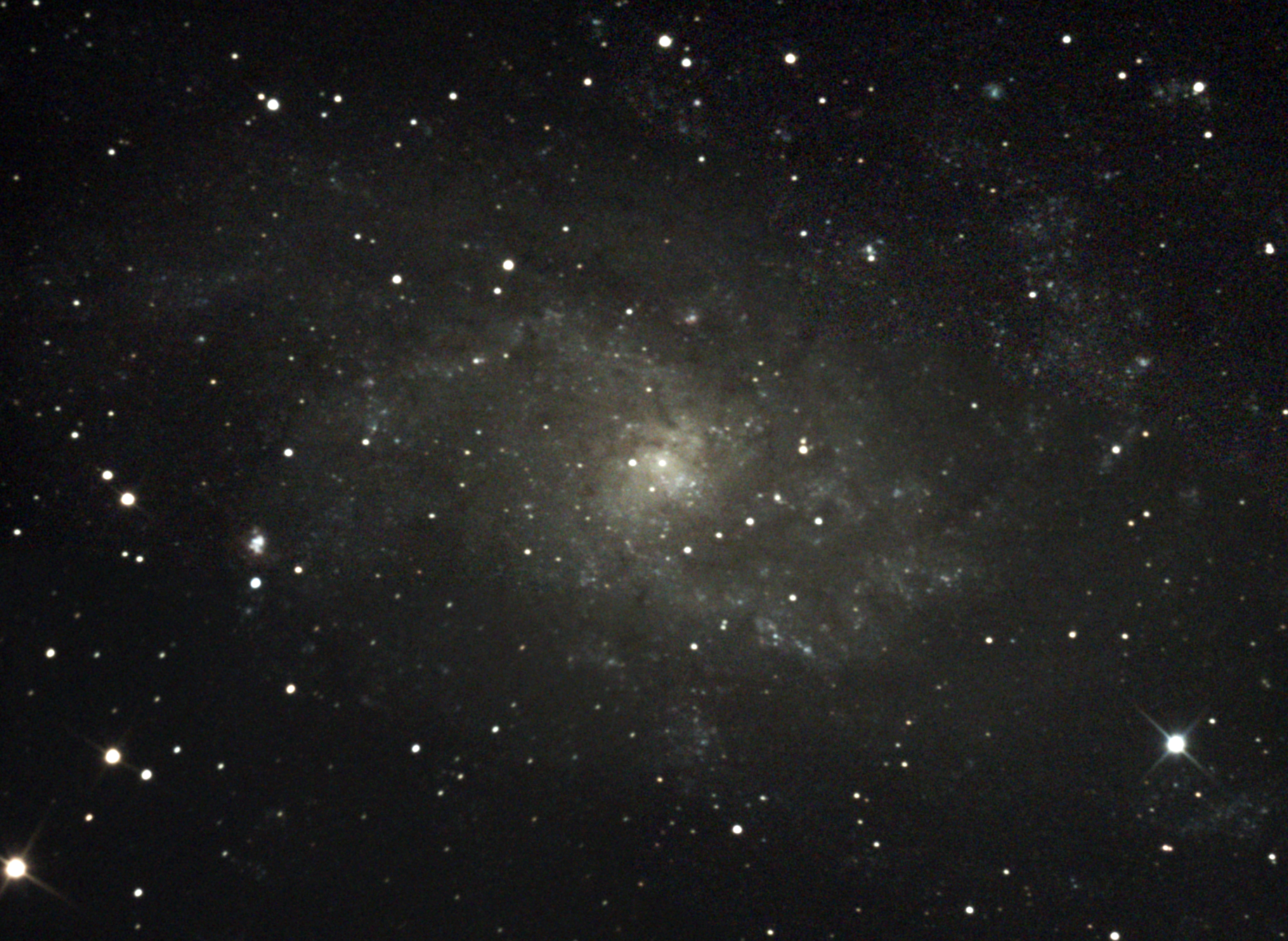

M33 :
Date : 27 aout 2020
Lieu : Un village du haut Var avec un ciel moyen
Filtre IR-cut : Non
Réducteur de focale : Non
Température : 26°C
Résolution : 1304x976
Gain : High (300)
Bin : Bin1
Temps de pose : 5s
Nombre de poses : 48
Dark : 15 frames de 5s
Diaporama : 4 clichés pour essayer de couvrir l'ensemble de M33

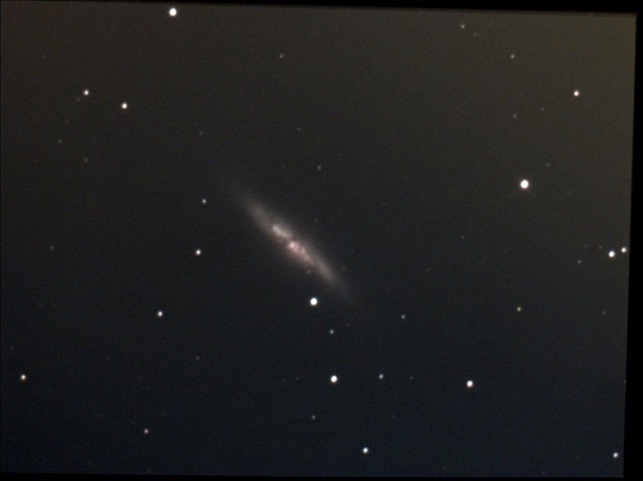

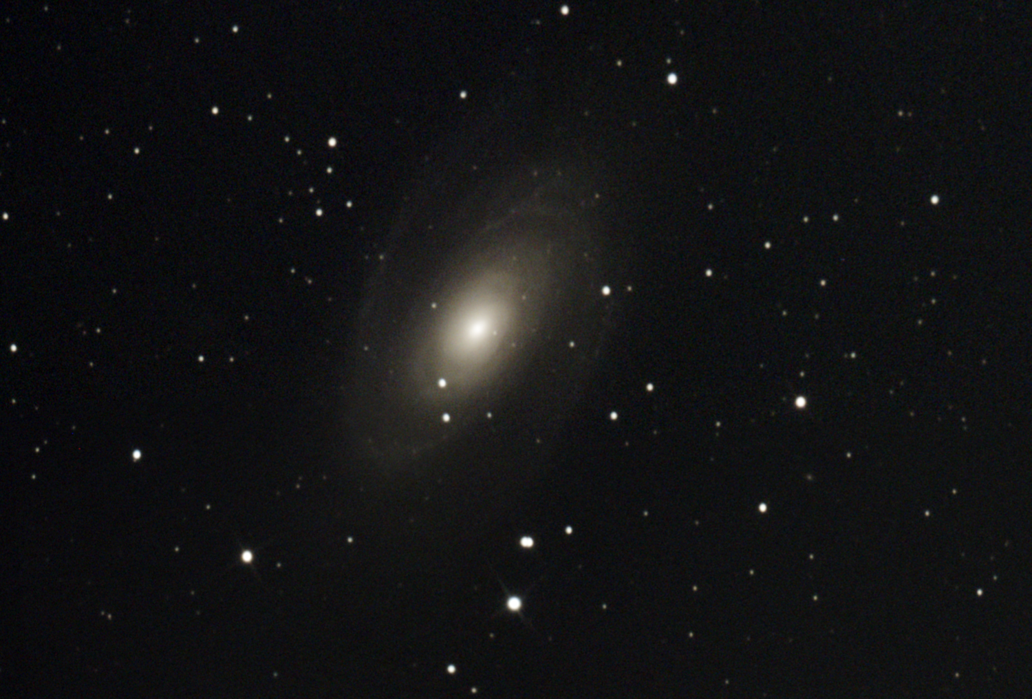

M81 :
Date : 27 aout 2020
Filtre IR-cut : Non
Température : 29°C
Gain : High (300)
Bin : Bin1
Temps de pose : 10s
Nombre de poses : 30
Dark : 15 frames de 10s
Diaporama : 4 clichés pour couvrir l'ensemble de M81 bien qu'elle passe sur un seul cliché si elle est bien centrée

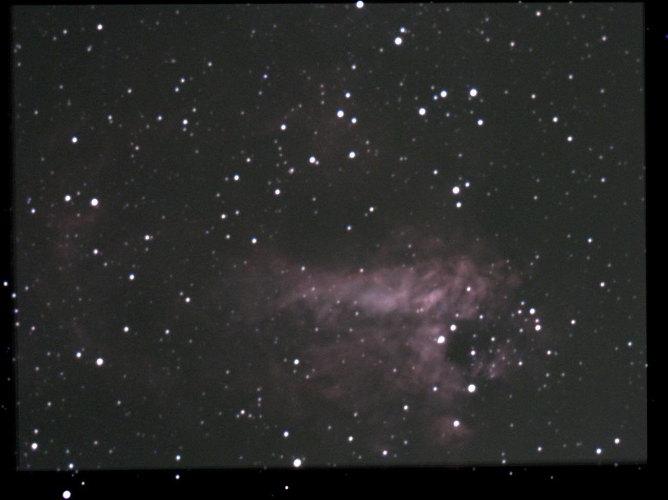

M8 :
Date : 15 aout 2020
Lieu : Grenoble sous un ciel très pollué lumineusement parlant
Température : 27.8°C
Gain : High (300)
Bin : Bin1
Temps de pose : 20s
Nombre de poses : 6
Post-traitement : Ajustement de la luminosité et du contraste directement dans ASILive
Light_Stack_6frames_M8_20sec_Bin1_27.8C_gain300_2020-08-15_003550.jpg.bb8c0ea8ceab3d2cfeaef03698fe57ad.jpg
Et en prime un GIF montrant l'évolution frame par frame
Par contre, je ne comprends pas trop la déformation des étoiles en haut à droite au fur et à mesure de l'empilement car les autres n'ont pas l'air de bouger.

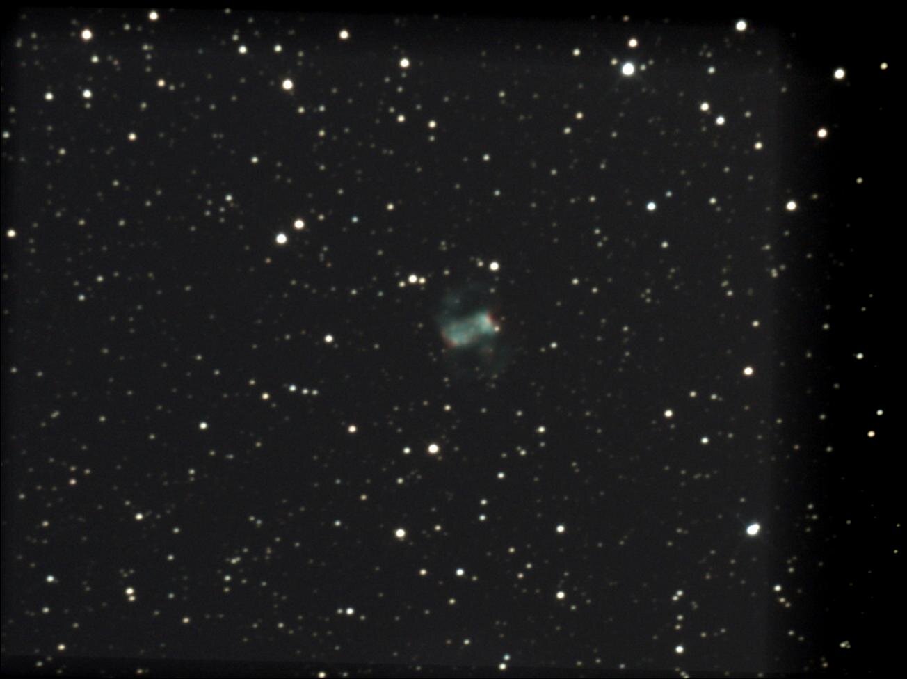

M57 :
Date : 15 aout 2020
Température : 26.0°C
Gain : High (300)
Bin : Bin1
Temps de pose : 10s
Nombre de poses : 31
Light_Stack_31frames_M57_10sec_Bin1_26.0C_gain300_2020-08-15_030528.jpg.5e9bbd0ff69fba2c049f7a8c613bcdd9.jpg

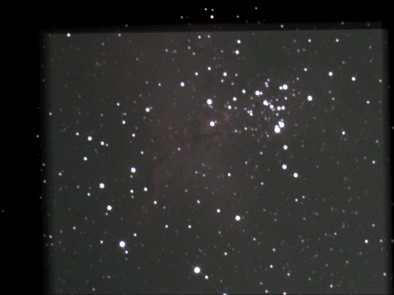

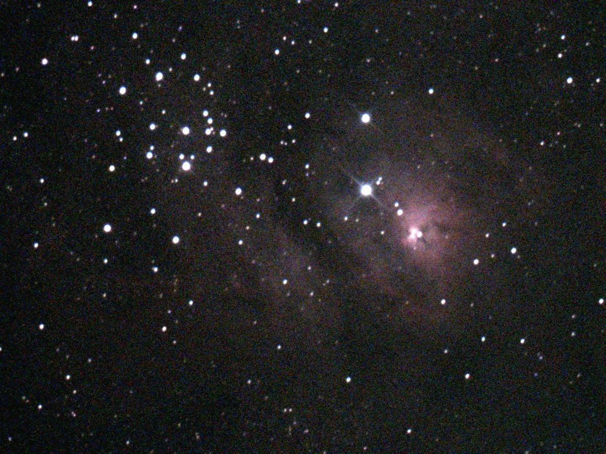

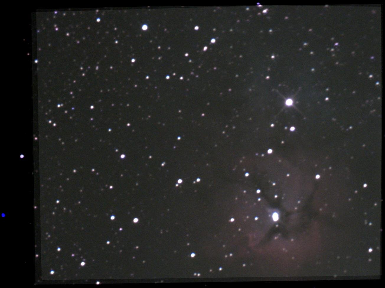

M16 : 90x10s
Light_Stack_90frames_M16_10sec_Bin1_26.5C_gain300_2020-08-15_021645.jpg.d64de35e5f45e38a4164eecddbc77cc0.jpg
M17 : 49x10s
Light_Stack_49frames_M17_1sec_Bin1_27.0C_gain300_2020-08-15_014329.jpg.28eedf25d39362f9ddbd62f9e29f6040.jpg
M20 : 24x20s
Light_Stack_24frames_M20_20sec_Bin1_27.5C_gain300_2020-08-15_005914.jpg.931efda4efe642456eed85abf89af760.jpg

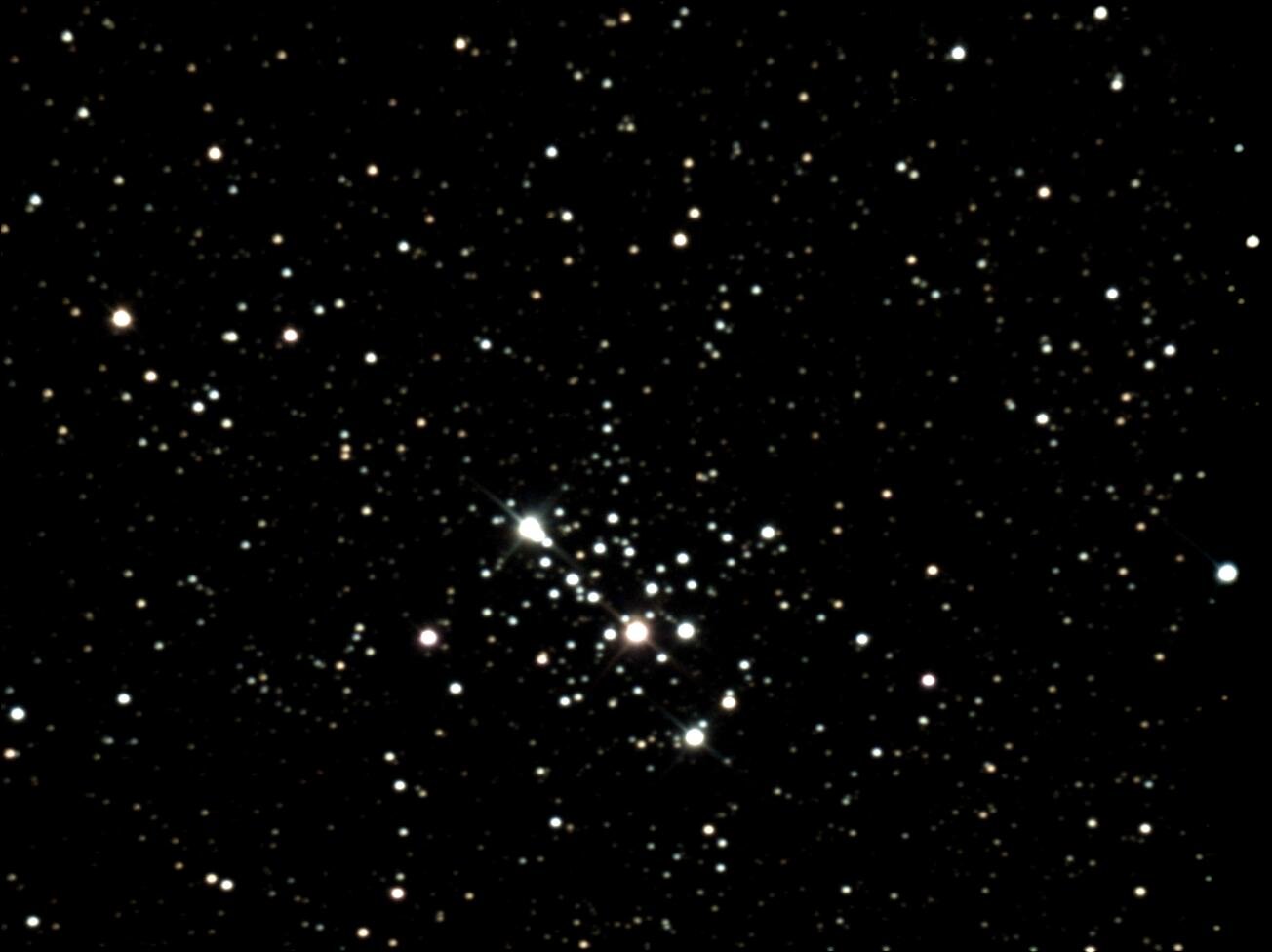

D'autres sorties directes d'ASILive

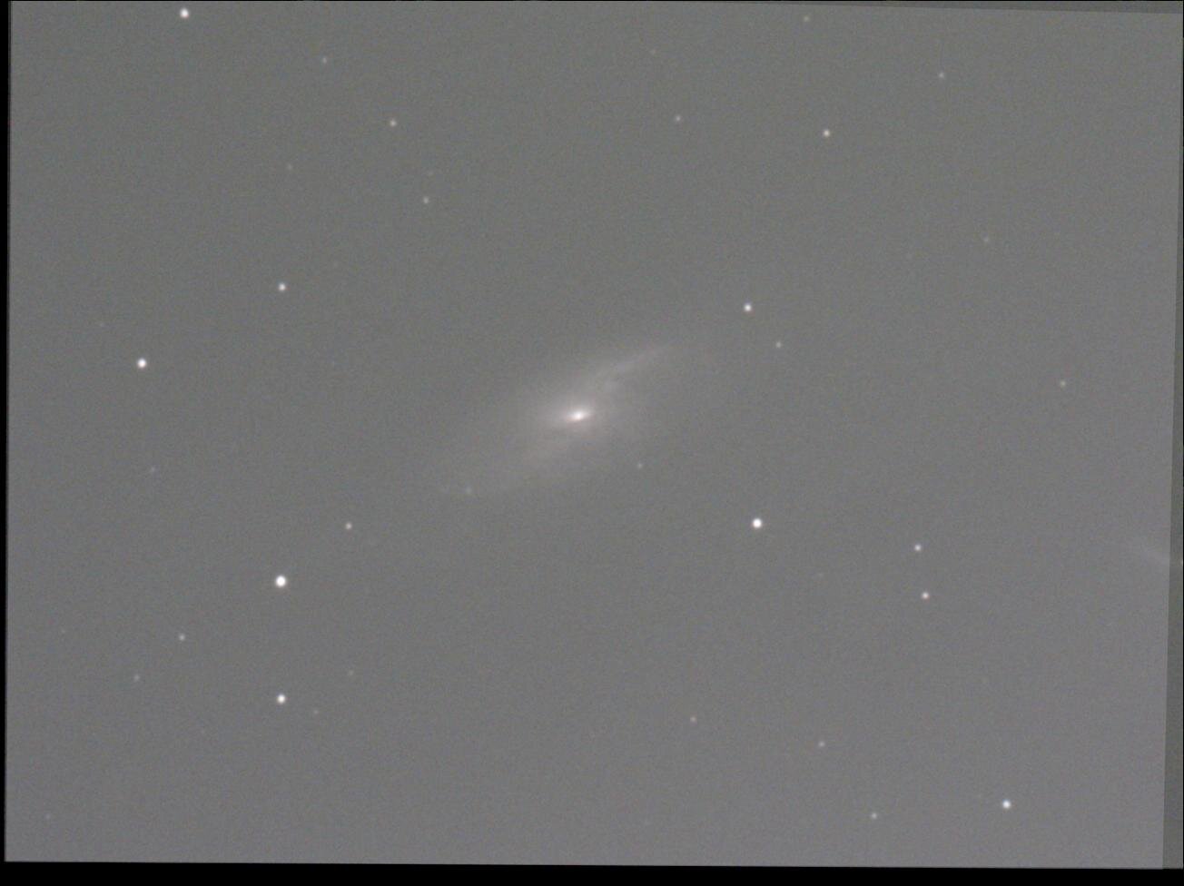

M63 : 44 x 20s, 27.2°C, 1304x976, bin1, gain de 300, 18 dark de 20s et 362 bias de 1ms, le 14 août 2020 à Grenoble et sa pollution lumineuse (voie lactée non visible)
Light_Stack_44frames_M63_20sec_Bin1_27.2C_gain300_2020-08-14_233808.jpg.6183e3de4acf4b00ddb8bdda693b60a1.jpg
M74 : 192 x 10s, 21.0°C, 1304x976, bin1, gain de 300, 20 dark de 10s et 201 bias de 1ms, le 19 août 2020 depuis un village des Vosges qui éteint l'éclairage public (voie lactée bien visible)
Light_Stack_192frames_M74_10sec_Bin1_21.0C_gain300_2020-08-19_011931.jpg.9cda10f712660a4b72239b2bace796af.jpg
M76 : 98 x 10s, 21.0°C, 1304x976, bin1, gain de 300, 20 dark de 10s et 201 bias de 1ms, le 19 août 2020 depuis un village des Vosges qui éteint l'éclairage public (voie lactée bien visible)
Light_Stack_98frames_M76_20sec_Bin1_21.6C_gain300_2020-08-19_000209.jpg.3400c56e3a2dfc1df4e61f58b7d171f7.jpg

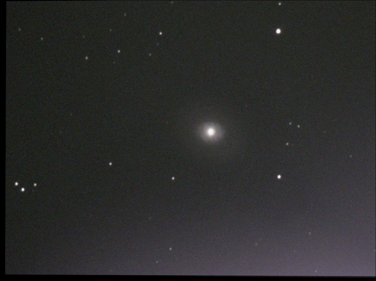

Allez, je poursuis. Y'a des ratés mais je les mets quand même comme ça fait partie des aléas :)
M94 : 6 x 20s, 30.2°C, 1304x976, bin1, gain de 300, 15 dark de 20s et 120 bias de 1ms, le 8 août 2020 à Grenoble et sa pollution lumineuse (voie lactée non visible)
Light_Stack_6frames_M94_20sec_Bin1_30.2C_gain300_2020-08-08_232003.jpg.11119bf2ae509ab326c034a33fd49004.jpg
M101 : 171 x 20s, 28.3°C, 1304x976, bin1, gain de 300, 15 dark de 20s et 120 bias de 1ms, le 8 août 2020 à Grenoble et sa pollution lumineuse (voie lactée non visible)
Light_Stack_171frames_M101_20sec_Bin1_28.3C_gain300_2020-08-09_004627.jpeg.d2d2fccff83e30aee5b20785dbeea1c8.jpeg
et en prime le GIF de la formation de l'image au fur et à mesure de l'empilement.
M103 : 33 x 10s, 21.6°C, 1304x976, bin1, gain de 300, 20 dark de 10s et 201 bias de 1ms, le 19 août 2020 depuis un village du Jura qui éteint l'éclairage public (voie lactée bien visible)
Light_Stack_33frames_M103_10sec_Bin1_21.6C_gain300_2020-08-19_001943.jpg.917ab2724354b229f4ca395559f1eb77.jpg
