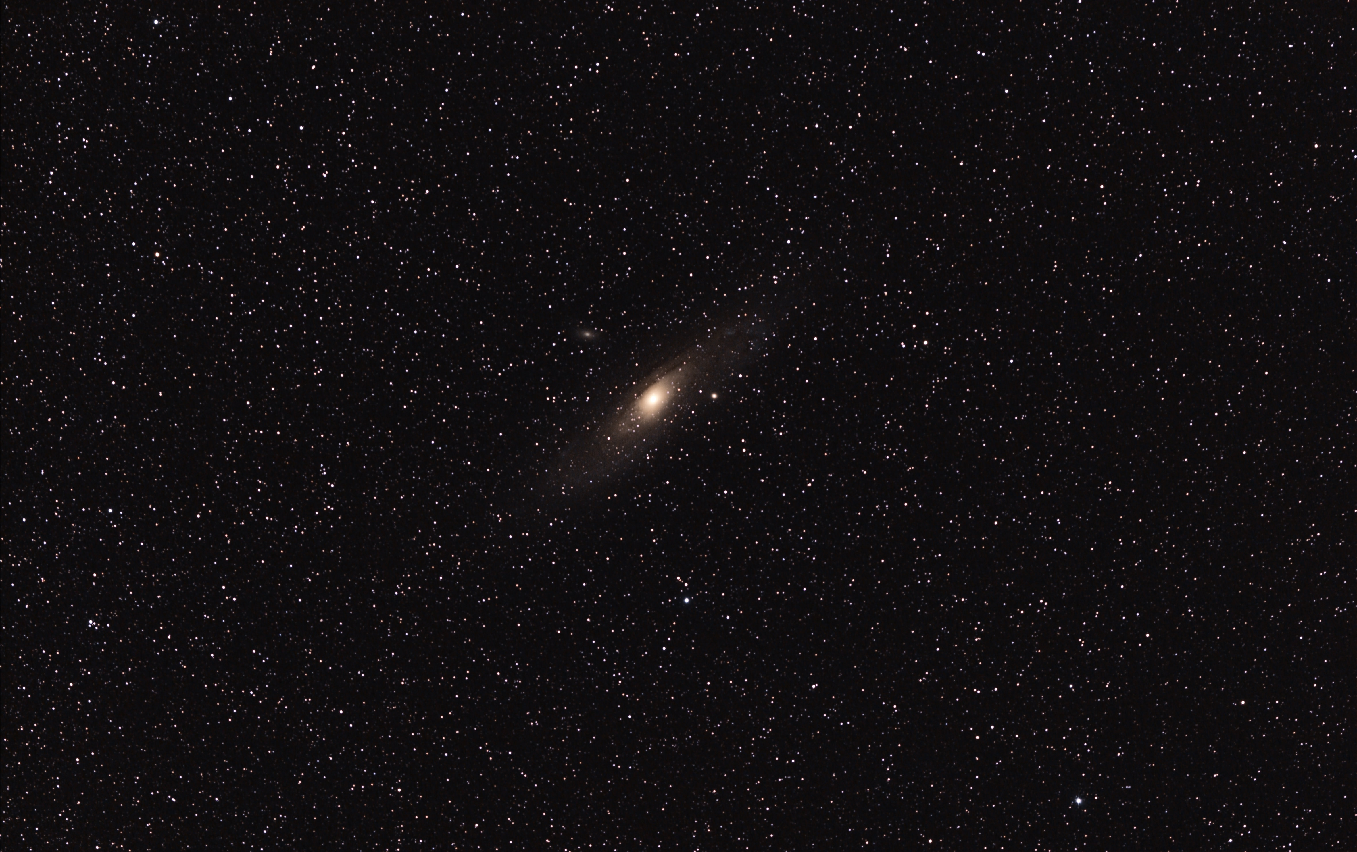

Sur M31 :
  • Technique :
    • 20 poses RAW de 2 minutes à 135mm F2 à 100 ISO
    • 6 darks + 10 offset + 10 flat
    • Assemblage DeepSkyStacker et Traitement Photoshop (avec réglages de base en suivant les tutos Youtube d’Arnaud Thiry)
  • Sur le rendu : je trouve que l’image manque de détails, mais je ne sais pas dire si cela vient de mes prises de vue (j’ai galéré un peu sur mes 1ères mises en station), de mon nombre de poses trop limité (les nuages bretons arrivent vite), de mes réglages (je suis resté à 100 ISO, je me dis que j’aurais du monter un peu), ou de mon traitement des images derrière.

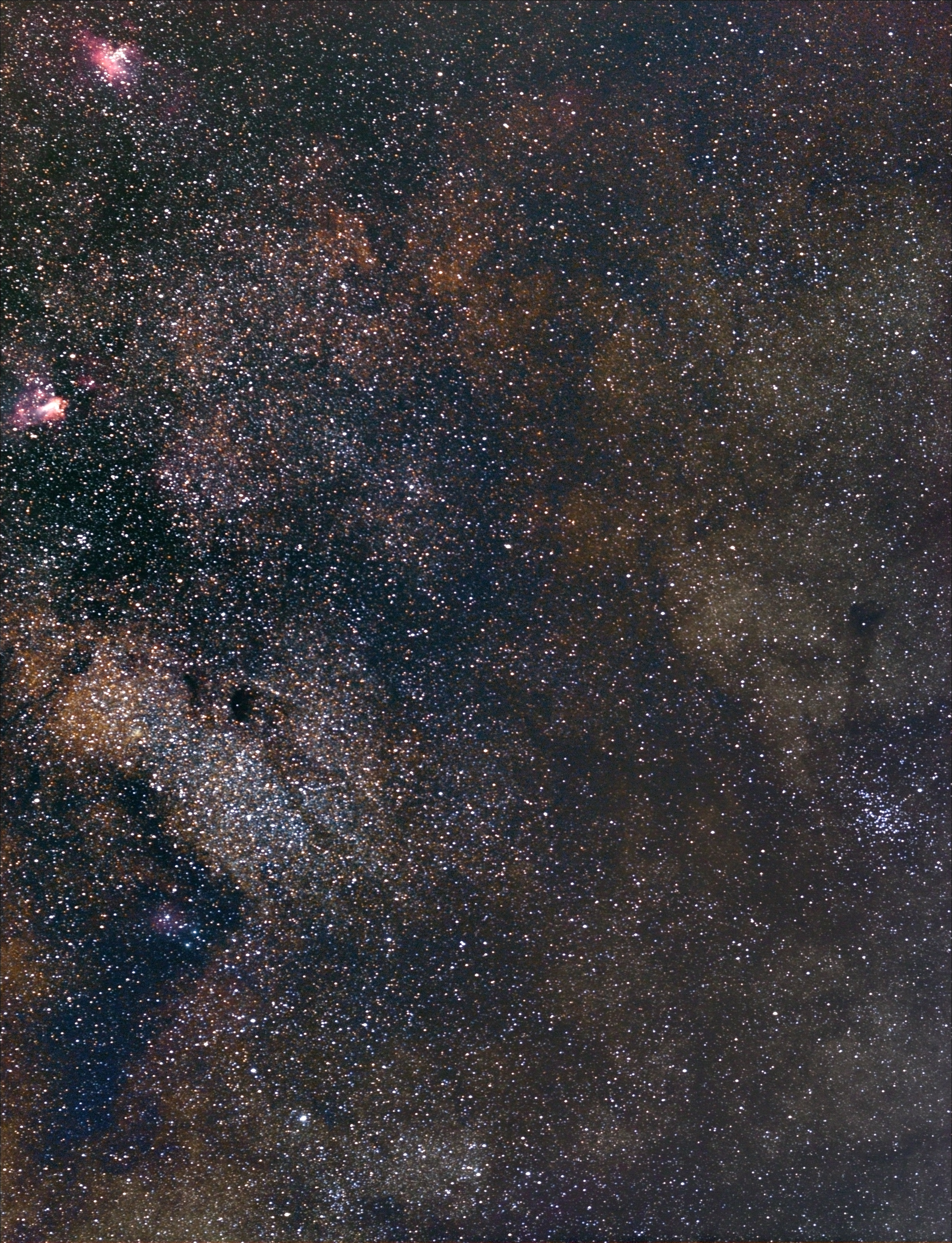

Sur la Voie Lactée (Lagune) :
  • Technique :
    • 16 poses RAW de 2 minutes à 135mm F2 à 800 ISO
    • 7 darks + 7 offset + 7 flat
    • Idem pour le traitement DSS+PSP
  • Sur le rendu : pour celle-ci, ce n’est pas tant le détail que le bruit/piqué de l’image que j’aurais aimé améliorer. Mais ici encore, je suis preneur de vos conseils, je n’arrive pas à dire si l’image est correcte et comment il aurait été possible de gagner en piqué/réduire le bruit.
  • Je ne sais d’ailleurs pas bien identifier tous les objets sur la photo (la Lagune à gauche OK, c’est la nébuleuse du Trèfle en haut à gauche ? et est ce un amas globulaire en bas à droite ? M6 ?), si vous avez quelque éclairages, je prends.

2 min c'est beaucoup pour un star adventurer a 135 mm
Plutôt 30 s a 1 min max pour éviter le pb de filé du a l'erreur periodique ( pas d'autoguidage )
Daniel
Avec un 135mm j'ai fait des poses sur NGC7000 et les dentelles de 3mn sans filet d'étoiles. Il faut bien soigner son AP (alignement polaire).

Merci beaucoup pour ta réponse. Du coup me vient une question de néophyte, mais est ce que 15 poses de 2 minutes sont égales à 30 poses de 1 minute, en terme de détails capturés ? En gros, si je réduis mes poses unitaires, je vais forcément réduire le risque de filé mais est ce que je vais capturer autant d'infos ?
il y a 2 minutes, rmor51 a dit :
Oui, j'avoue que c'est là-dessus que j'ai du mal à savoir si je suis complètement bien calé ou pas à chaque fois. Typiquement le serrage des vis sur la base équatoriale (les verticales, pas les vis de réglages horizontales), une fois que je pensais être aligné sur la polaire, a été compliqué, cela me faisait bouger l'alignement.
Est ce que mes photos paraissent avoir un léger filé ? Je n'arrive pas à trop à savoir. Cela devrait être beaucoup plus net à cette focale ?
Effectivement on dirait que la map n'est pas parfaite
Il n'y a pas de filé ni de tilt important
La monture équatoriale de la SA n'est pas fiable lors du serrage la mise en station bouge , il faut la vérifier pendant le serrage
Pour la mise au point la faire au liveview avec le zoom au maxi
Si possible utiliser un masque de bathinov
Pour le temps de pose avec 800 iso il ne faut pas que l'histogramme du fond de ciel soit a 10 pourcents ou moins
On peut saturer les étoiles mais la galaxie ou nébuleuse a maxi 50 pourcents , pour M31 ne pas saturer le cœur de la galaxie
Il faut au moins 20 darks offset flat
On peut récupérer des darks d'une autre session mais il faut qu'il soit a la mème température a quelques degrés près
Le logiciel rawmanager permet d'afficher les températures de raw
http://www.felopaul.com/
Daniel
Merci beaucoup, c'est super utile.
Je pensais avoir fait une bonne map (avec le live view a fond en l'occurrence), mais je vais regarder pour un masque de bathinov sur le 135mm pour les prochaines sessions.
Merci

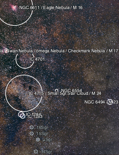

@cedric131Pour un début je trouve tes photos réussies. Cela a déjà été dit ici, mais à ta place je réduirais un peu le temps de pose, et augmenterais l'ISO, ainsi que le nombre d'images (et de DOF), et pour la MAP le masque de Bathinov avec le Liveview c'est top
Concernant les questions que tu te poses sur les différents objets présents sur ta 2eme photo, voici le résultat de l'astrométrie
Field center: (RA,Dec) = (272.179450, -17.667297) deg.
Field center: (RA H:M:S, Dec D:M:S) = (18:08:43.068, -17:40:02.271).
Field size: 6.49195 x 8.48612 degrees
Field rotation angle: up is 179.57 degrees E of N
Your field contains:
  The star μSgr
  The star 14Sgr
  The star 15Sgr
  The star 16Sgr
  IC 1283
  IC 1284
  IC 4701
  IC 4715 / Small Sgr Star Cloud / M 24
  NGC 6494 / M 23
  NGC 6554
  NGC 6611 / Eagle Nebula / M 16
  NGC 6618 / Lobster Nebula / Swan Nebula / omega Nebula / Checkmark Nebula / M 17

Tu peux faire de l'astrometry en ligne http://nova.astrometry.net, ou bien compiler les sources disponibles ici http://astrometry.net/use.html et être autonome (et si tu est sous MacOS c'est encore plus facile, il existe un package tout fait...)
@keymlinux Merci beaucoup pour le lien, vraiment top et puissant la reconnaissance dans ce sens !
