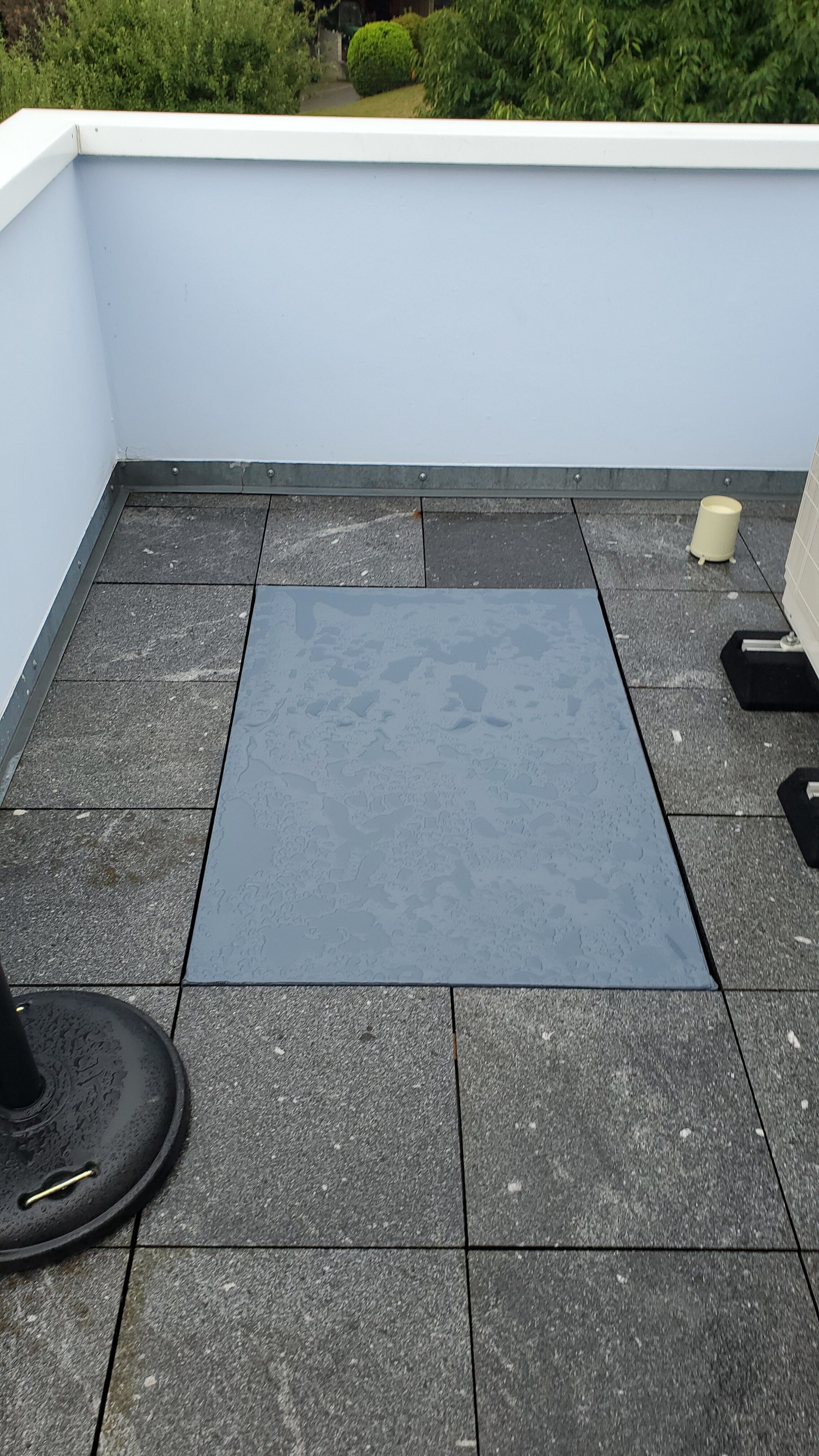

Je suis train de realiser mon installation en poste fixe.
Le pied colonne sera fixe sur le beton de mon balcon (goujons et fixation chimique). La surface betonnee est couverte dune membrane (environ 1mm, voir photo) afin detancheifier le balcon (non couvert). Le vendeur du pied me conseille de rajouter en plus un tapis anti vibration sous le pied.
Comme cest une espece de caoutchouc je me pose la question de la pertinance de ce conseil. Meme en serrant fort le pied lors du serrage
 ny a t il pas un risque que toute la colonne bouge legerement lorsque la lunette va bouger?
Que le conseillez vous?
Je fixe sur la membrane ss ajouter le tapis
Je fixe sur la membrane sur laquelle jajoute le tapis (coupe a la forme du pied au sol)
Je decoupe la membrane et fixe sur le beton nu
Merci pour vos conseils
Marc

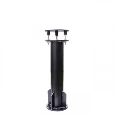

Ils vendent bien des pieds anti-vibration.... Bon, je ne sais pas ce que ça vaut.... (enfin, oui, une blinde !! 😲)
Et puis c'est Celestron qui propose ça................. Non, rien.... 🙄

Cest le balcon de ma maison, en dessous, vide, terrasse en dessous. Donc dalle beton du balcon (20,30cm jai pas mesure) sur laquelle jai realise une seconde dalle beton (une rehausse de 7cm beton arme), qui represente la partie rectangulaire recouverte de la membrane sur la photo. Cette meme membrane est sur toute la terrasse, sous les  dalles posees  sur plots.
Lensemble est parfaitement etanche, ma question est de savoir si je peux fixer ma colonne (colonne metalique) sur la membrane sans la decouper (si je dois couper pas de pb je siliconne les contours du pied) et si il est juducieux ou pas de rajouter un tapis anti vibration (6mm) sous le pied. Je ne sais pas si avec 1mm de membrane plus eventuellement les 6mm du "tapis" la colonne risque de bouger lorsque la monture sera en marche.
Merci pour vos opinions
Personnellement je ne ferais aucun trou dans le film étanchéité, l'eau s,infiltre partout surtout la ou on l'attend le moins et pour la déloger et revenir en arrière, "bonjour les  degats".
oui cest sur, si je peux meviter de decouper le film detancheite je le fais,  mais reste la question du pied colonne fixe sur une surface non dure (la membrane et eventuellement le "tapis" anti vibration). Probleme ou pas?
Je ne comprend pas bien la construction : tu as un balcon en béton armé avec un dalle en béton armé. Comment se fait la liaison entre les deux ? Y'a t il une membrane entre les deux ? Y a t il des fers de reprise entre les deux ? Y a t il des saignées d'accrochage du 2eme béton sur le premier ?
Avec les infiltrations d'eau et les cycles de gel, tu risques de te retrouver avec un dalle flottante sensible aux mouvements et vibrations.
Si tu n'avais pas cette dalle de béton, je te conseillerais ce que j'ai fais il y a quelques années. J'ai enleve un des carreaux de couverture. J'ai découpé proprement le film d'étanchéité pour faire des retours verticaux. J'ai posé une colonne carrée et fixé au balcon. J'ai soigné la reprise d'étanchéité en collant le film et coulant un genre de bitume. Pour les vibrations, je n'ai pas isolé la colonne mais tous les plots de support de la terrasse. Avec du tapis pour machine à laver découpé, cela n'a pas coûté grand chose. Par contre, j'ai du enlever toutes les dalles 30 x 30 pour accéder. Mon dos s'en souvient encore.

Merci pour tous vos conseils. Effectivement jai coule une dalle beton arme (rehausse 7cm) sur la dalle existante du balcon. Beton sur beton, jai perce la dalle du balcon et y ai insere des tiges acier avant de couler la rehausse afin dassurer la tenue des deux couches. De plus,  je percerai a travers les 7cm de la rehausse encore une dizaine de cm en plus (donc dans la dalle inferieure) pour y fixer chimiquement les goujons filetes. Pour la clim effectivement cest suboptimal mais elle ne fonctionnera pas lors de lutilisation du telescope.

Tu as procédé à l'envers. Il fallait d'abord sceller ton tube au balcon et puis couler la dalle de béton. L'embase aurait été alors bloquée par le béton. Tu aurais bénéficié d'un encastrement (mécaniquement) ce qui est l'idéal.
Ta dalle de béton est grande et tu va marcher dessus ce qui n'est pas l'idéal pour les vibrations.
L'embase de la colonne est petite et la colonne est haute : imagine une compression de 1/2 mm du tapis que tu mettrais sous la colonne. Elle s'inclinerait de plus mm. Impensable.

oui jaurais probablement du fixer la colonne sur la dalle du balcon et couler la rehausse apres, mais bon ca ira aussi avec 4 vis ancrees dans les deux dalles. Je vais donc fixer la colonne sur le beton sans ajouter de tapis afin deviter toute compression. Je vais meme decouper le film detancheite et le remonter autour du pied. Meme si javais fixe la colonne sur la dalle du balcon ce serait aussi sans tapis sous le pied si je t'ai bien compris.
