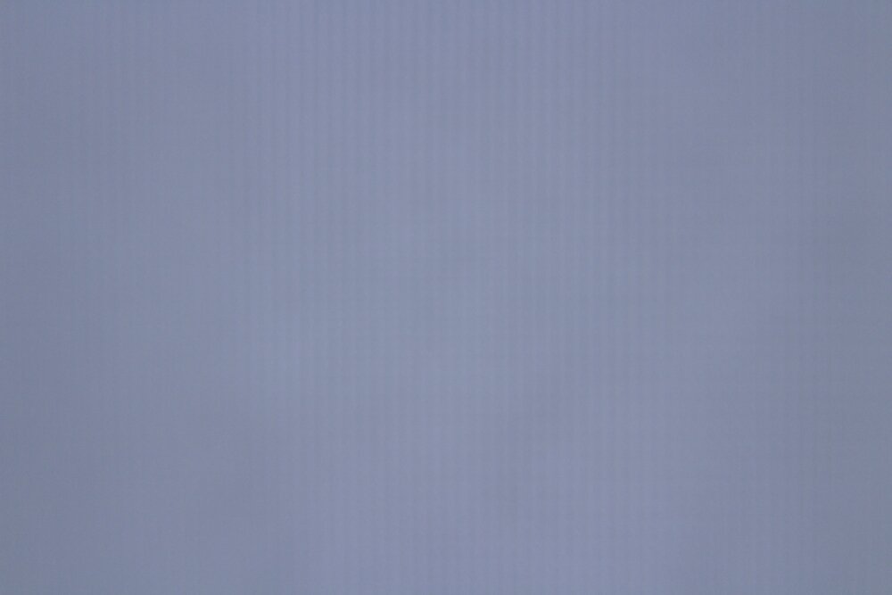

Bah les flats, toujours pas réussi à en faire de correct, j'ai pas le bon tshirt blanc, je vois les mailles, au pré-traitement c'est juste horrible ...

Comment c'est possible ? SI le tshirt est posé sur le scope la MAP n'est pas faite sur le tshirt.
Peux t'on voir une image d'un flat?
@lock042 Voilà
1/800 sec @ f/6.3 800iso 14mm j'en ai 20 des comme ça
Focus distance 1.39 m
prise au matin, en pointant le ciel avec un tshirt technique respirant sur l'objectif toujours sur le trépied

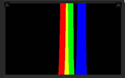

l'histogramme donne ça
Mais là je me me rends compte que la distance de mise au point est ridicule (ça à probablement du bouger dans la nuit, pourtant j'ai du faire gaffe en manipulant) où c'est de l'hyperfocale, faudrait que je fasse plus attention quand je prends les séries

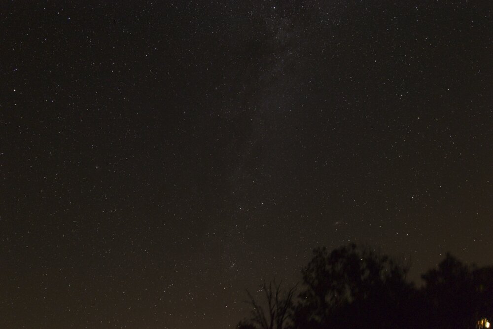

ça doit aller avec ces lights _MG_5138.jpg où j'en ai 8
mais c'est focale 12mm et 6.38m de focus
