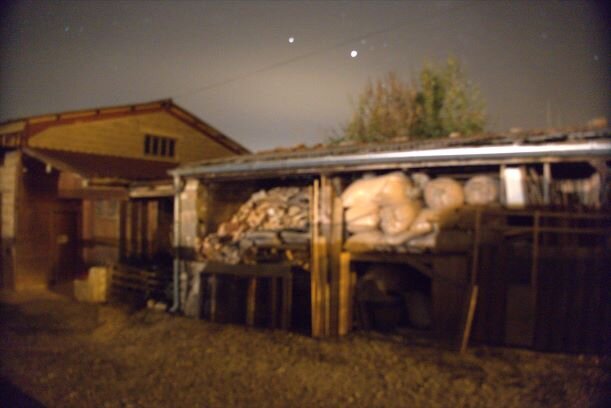

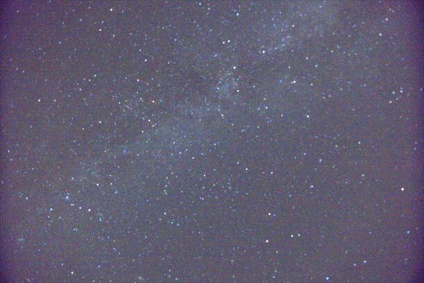

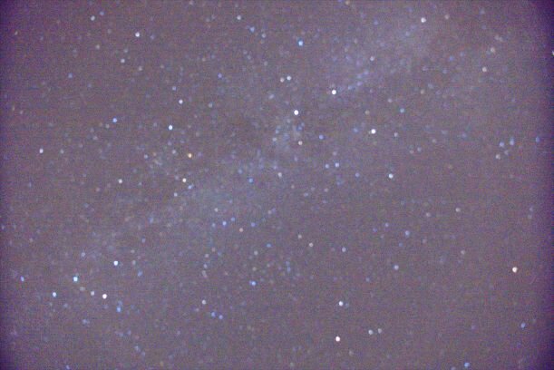

Très peu concluant. 😞
Il y a des réglages qui ne doivent pas convenir.
J'ai bien fait ISO1600, f 2.8, 20s tps d'expo...
Là, je le tenais à la main ce qui explique le bouger, on est censé voir Mars et la Pleïades...
C'est le désastrophotographe.
Modifié par Starium
c'est pas mal, mais c'est la mise au point qui ne va pas. Les étoiles devraient être bien plus piquées que ça...
La touche AF-lock te permet de figer la mise au point afin qu'elle ne bouge plus, mais encore faut-il qu'elle soit bonne au départ !

il faut juste que tu fasses une bonne mise au point et en astronomie c'est pas facile car on manque de cibles lumineuses donc le mode automatique de l'appareil ne fonctionne pas bien.
Si tu n'as pas de mode de mise au point manuel, essaye de faire la mise au point en appuyant à demi sur le déclencheur tout en visant l'horizon ou un coin lumineux et éloigné ; puis appuie sur AF-Lock. Je suppose que ça devrait fonctionner...

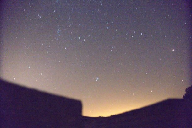

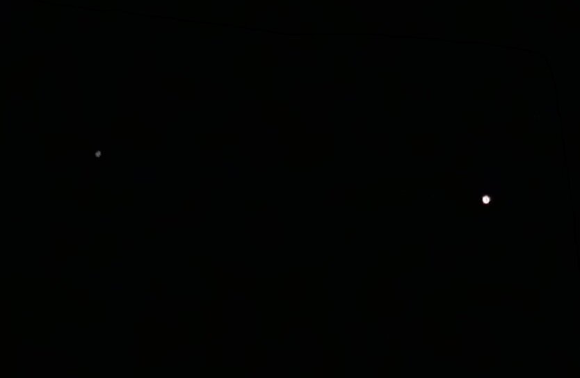

Au fait, hier Jupiter et Saturne donnaient ça juste en posant l'APN et en enclenchant.

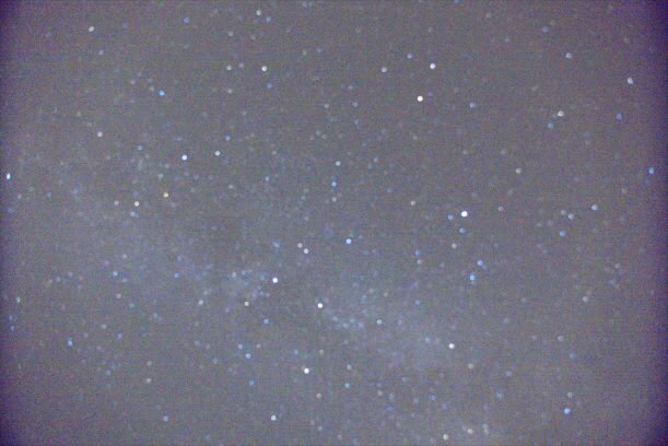

Ça donne ça ce soir. En bidouillant la MAP.
Et avec l'autofocus, Saturne et Jupiter.

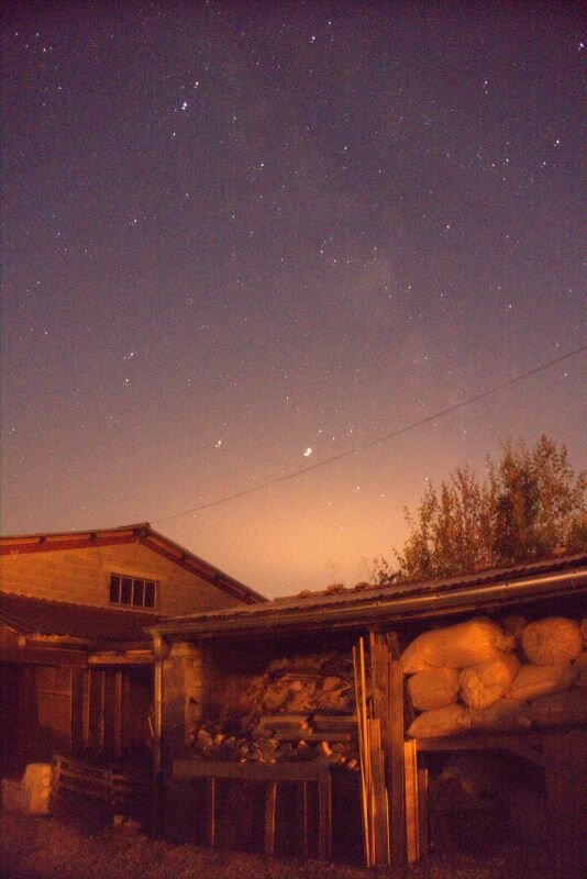

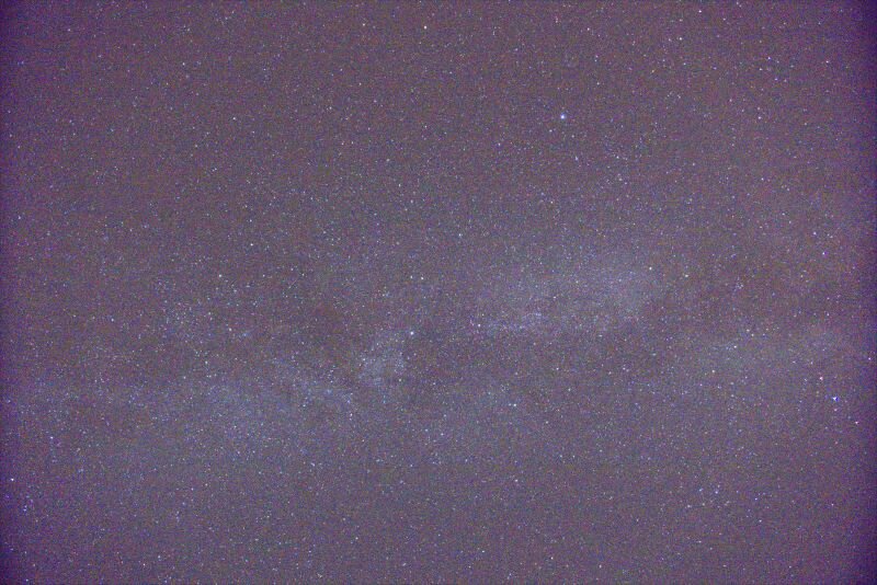

Je n'arrive pas à prendre les constellations de manière à ce qu'elles se détachent.
Le fond ne reste pas noir, alors que lorsque je visionne il l'est.
Cassiopée et Pégase étaient super dans l'écran de l'APN et le vrai résultat est nul.
Modifié par Starium

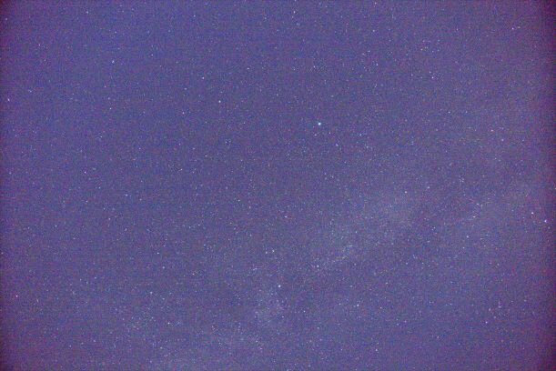

L'astrophoto est une suite de petits problèmes à résoudre. Tu as déjà trouvé la solution pour la MAP, maintenant il faut s’attaquer au bruit numérique (c'est ce qui dégrade la qualité de ton image).
Ton appareil n'est pas conçu pour faire de longues expositions, mais il est tout de même possible d'obtenir un bon résultat. Pour ça tu peux réduire un peu le temps d'exposition (10 secondes) et passer à 400 ISO, mais faire une 15aine de photos en RAW sans bouger l'appareil (donc sur un trépied). Tu en prends 15 autres (toujours en RAW) avec le bouchon sur l'objectif pour avoir des images toutes noires (en conservant les mêmes réglages de temps d'expo et d'ISO).
Enfin tu les traite sous sequator :

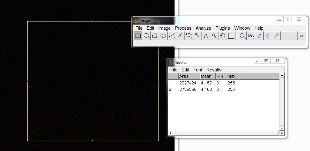

On ouvre chaque image, on trace un rectangle, puis analyze, measure, et on relève la valeur moyenne (mean).
Ici j'ai fais 2 mesures, et j'obtiens une valeur de 4.17.

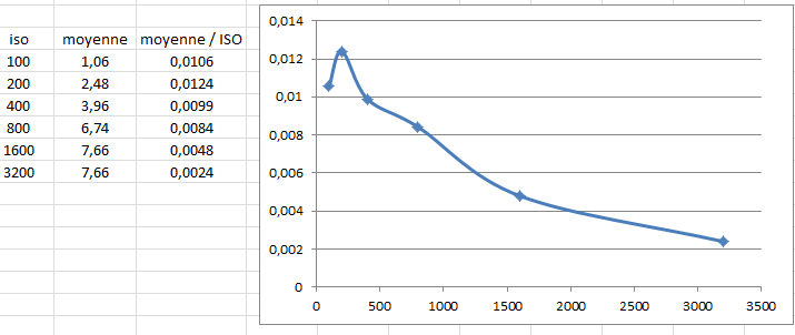

Sur une feuille Excel on fait un petit tableau avec l'iso dans la 1ere colonne, la valeur mesurée dans la 2eme, et cette valeur divisée par l'iso dans la 3eme.
Enfin on trace le graphique correspondant :
La forme de cette courbe permet alors de choisir l'ISO le plus adapté pour faire les prises de vues.
