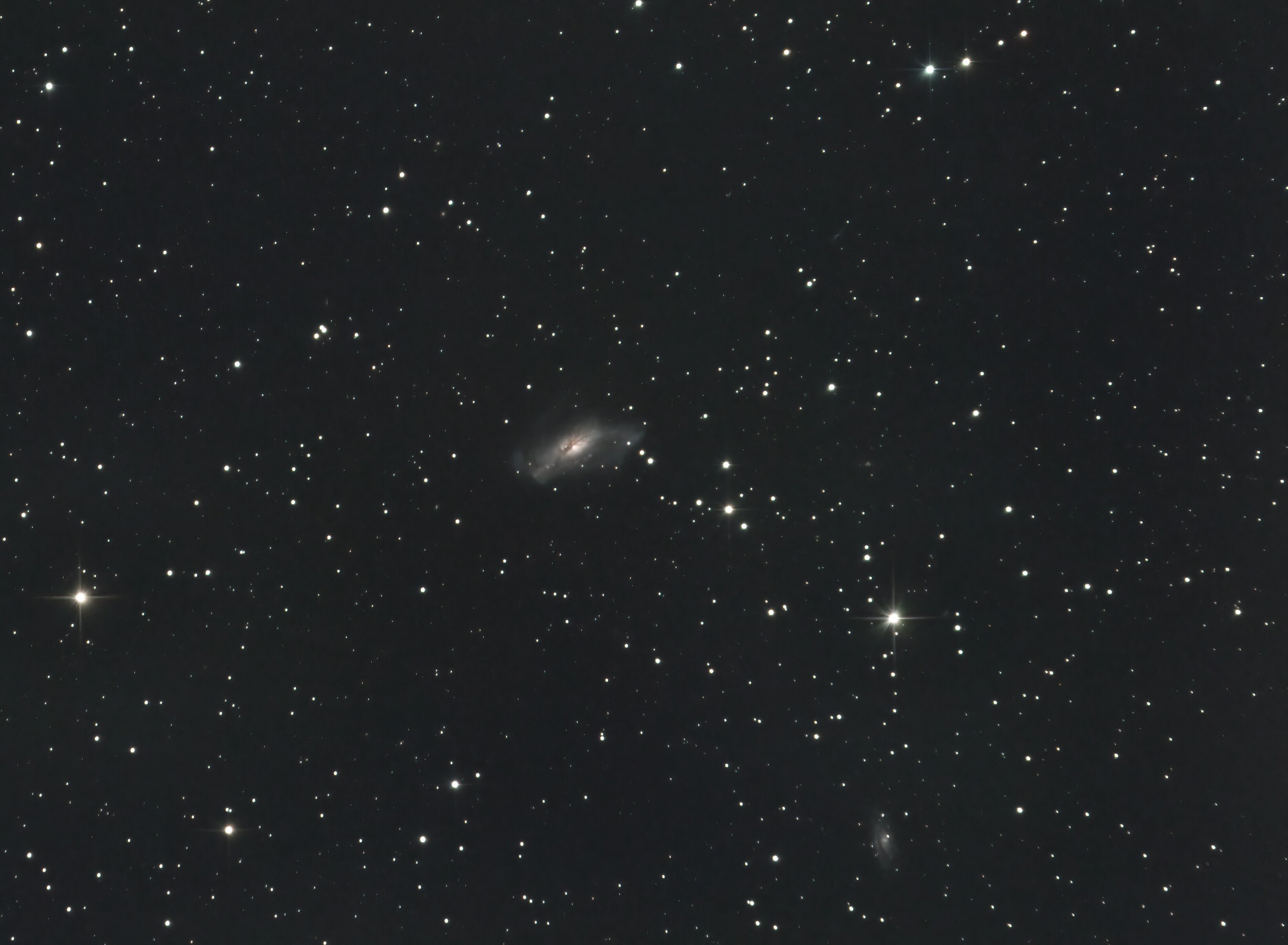

Salut à tous,
J'ai eu la chance d'avoir un beau trou de bleu il y a deux jours du coup j'ai pointé mon télescope sur NGC2146.
C'est la V1 je ne maîtrise pas encore correctement ma caméra monochrome.
120s x60 +60s x30 pour chaque couleur.
Bon ciel à tous !
  • J'aime 7
Merci !
J'étais en train de me demander si mon backfocus n'est pas aux fraises car j'ai des étoiles ovales dans les coins. Et tous ces beaux ovales semblent pointer vers ce centre de la photo. Je vais rajouter une cale de 0.3mm à la prochaine session pour voir car je n'ai pas tenu compte de mes filtres lors du montage.
Bon ciel !
Merci !
Je reviens sur ce que j'ai dit plus haut, J'ai rajouté une entretoise de 0.3mm entre le correcteur de coma et la caméra et c'est franchement mieux dans les coins sur la même cible et le même cadrage. Peut être voir à en rajouter une juste pour voir.
A+ Guillaume
Elle est top cette galaxie.
Sur la full le background est poil trop débruité et il doit y avoir des couleurs à récupérer dans la galaxie.
Petite question : as-tu utilisé un masque pour traiter la galaxie? J'ai l'impression que tu as un hard cut-off entre la galaxie et le ciel mais je me fais peut-être un film :)

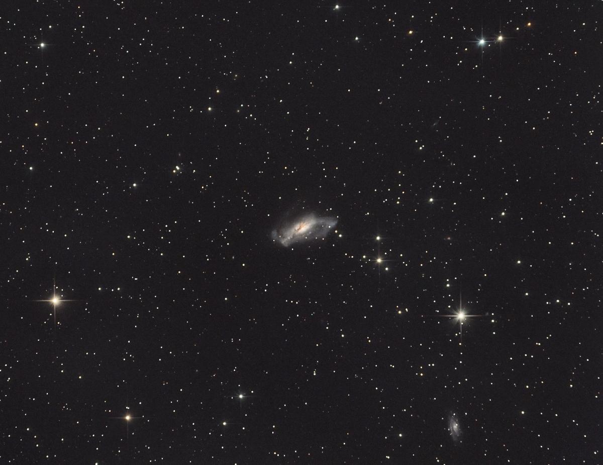

PS : pour les couleurs j'ai trouvé ça sur ABIN : https://www.astrobin.com/full/377142/0/

Salut à tous,
@*Axel*, non je n'ai pas utilisé de masque sur cette photo, vu que je ne maîtrise pas encore bien la technique de masquage sur Pixinsight. par contre la qualité n'est pas au top vu que c'st un jpg. Et comme je n'ai pas une connexion assez balèze pour uploader de grosses photos...
Sympa la photo d'astrobin ! Mais là on ne joue pas dans la même cour, va falloir un poil plus de temps de pose pour moi :D le mec a un 400mm... Nanmoins, j'ai rajouté avant hier du signal, on va voir ce que ça donne !
Allez je m'y remet, il faut que je progresse !
Guillaume
