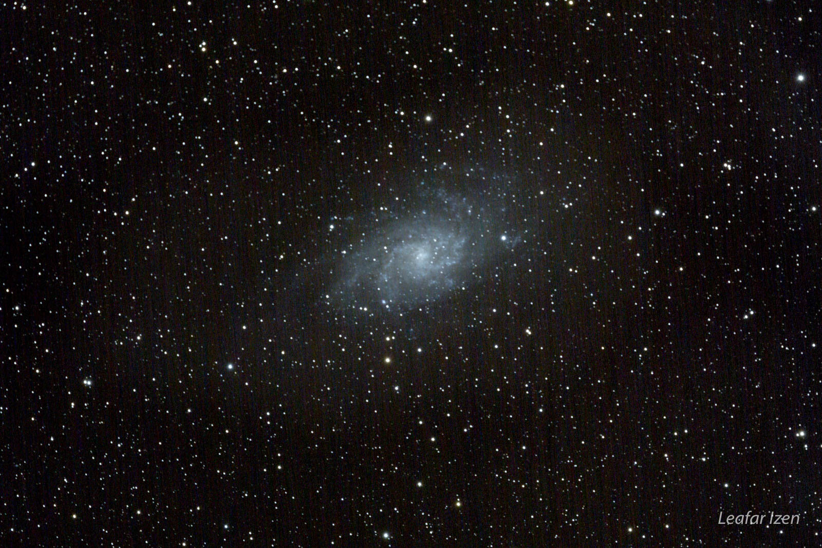

Débutant sur ce forum et en astrophoto. Voir galerie pour premières images et setup. Plutot content.
Mais, sur mes deux derniers clichés, une trame assez vilaine est apparue. Voir image ci-jointe où elle est accentuée.
Mes DFO, ne corrigent pas ça, au contraire, ils acentuent, mais c'est peut-être ma faute, j'ai triché en recyclant des DFO faits un autre jour...
Reste la question sur l'origine de ce bruit tramé.
Quelques hypothèses :
- perturbations thermiques car je shootais juste au dessus de ma cheminée en fonctionnement...
- l'APN avait travaillé en continue depuis 1h en rafale, sans se reposer...
Mes questions :
- Faut-il faire des pauses entre les poses sur un capteur CMOS d'APN, pour qu'il refroidisse, comme je l'ai lu ?
- J'ai entendu parlé de la technique du "dithering", qui constite à décaler un peu le champ photographié. Je n'ai pas de guidage, mais je peux toujours déplacer un peu avec la raquette toute 5 minutes j'imagine ? Siril realignera les images et ces bruits seront atténués ... ?  Possible ?
Il me semble que les trames de ta photo sont dues au manque de dithering. Mais d'autres te préciserons mieux que moi.
Mais  tu devrais nous dire quel APN tu utilise, nombre de photo, temps, iso,  nombre de DARK/FLAT/OFFSET

Canon 6D non défiltré.
60x30s
Les DFO faits avec dix clichés chacun, mais pas le même jour ni à la meme température. Cependant, jusqu'à ces deux dernières photos, à l'issue de ma troisième nuit, je n'avais jamais vu apparaitre cette trame.

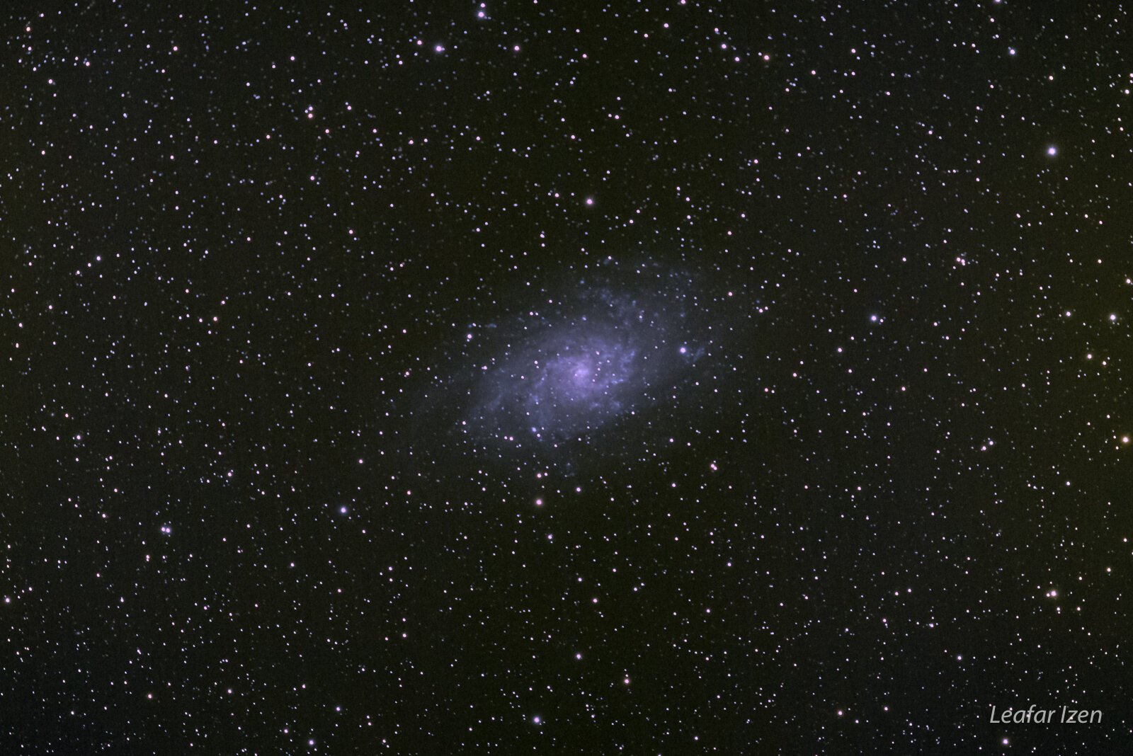

En fait, j'obtiens un meilleurs résulat sans pré-traitement DOF (image ci-jointe), mais la trame est tout de meme là.

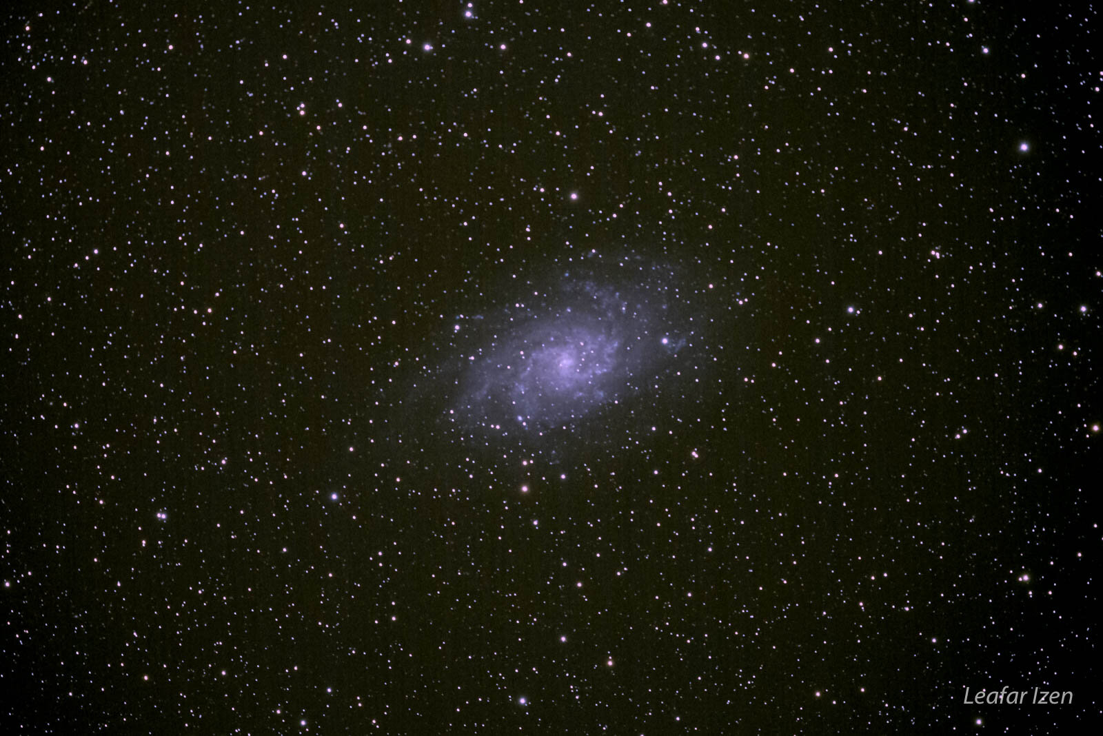

Merci à tous pour vos conseils.
Effectivement, l'outil "réduction de trame" de Siril permet de sauver un peu les meubles.
Mais j'espère quand même que le phénomène ne se reproduira plus quand je ferai des dark sans tricher et que je shooterai pas au dessus de la cheminée allumée 😉
M33 détramée, un poco mejor.
