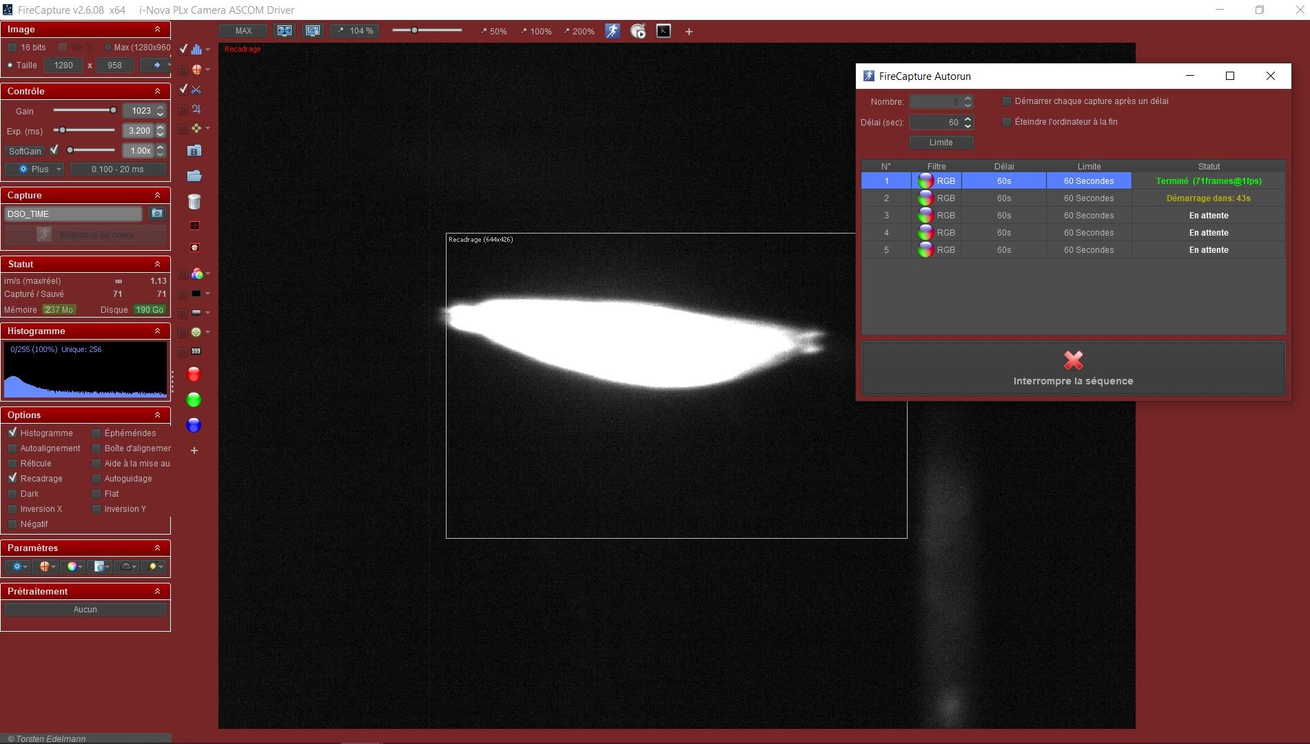

Messieurs. Ok, j'ai réussi à obtenir une image sur un lampadaire lointain, c'était juste un pb de MAP (comme quand on a pas d'essence dans sa voiture ;) )
Avec Fire Capture ou PLx, j'ai mon image. Sachant que ce sont mes premiers pas en imagerie plusieurs question me viennent :
Y a t il une maj de la caméra à faire (ascom, driver,  etc. même si je ne suis pas noeudnoeud en info, je ne maîtrise pas tout)
Je suis sur la version 2.2.3.51 de Plx, j'ai vu qu'il y avait des versions plus récentes, mais comme là les choses ont l'air de fonctionner, j'ose pas...
Fire capture 2.6.08 mais çà échoue de temps à autre, j'ai fais une 5 séquences de 60 s en ser
J'ai mon lampadaire, avec les gouttes d'eau, yeah ;)
mais, de jour,  j'ai des taches, j'imagine que le capteur est sale, pour la lune ce peut être gênant, nan ? Que faire ?
J'ai vu qu'il y avait aussi des versions androïd, mais je ne sais pas comment j'installe çà sur ma tablette... Bon, du steak sur la plancha, mais j'avance à petits pas ;)
Ah oui, et quelqu'un peut il me dire pourquoi l'image à l'air de "respirer" ? Mon lampadaire c'est la guerre des mondes, il gonfle et se dégonfle; nan j'ai rien bu, encore ! C'est la turbulence ? bon là il flotte, c'est bien trouble.
Merci pour vos lumières. (Tant qu'à faire hu hu !)
