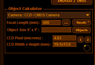

Il me semble que ça se passe dans Tools/Object calculator
A Focal Lenght (mm), renseigne tes profils matériels (tes deux focales) en cliquant sur ... A chaque utilisation, il faut appeler le bon tube puis Recalc.
Si je ne fais pas ça, l'astrométrie plante. Ca n'empêche pas de se retrouver loin de la cible sur la première astrométrie (4000 pixels) puis une fois la cible bien centrée et monture synchronisée, ça va mieux (Onglet Gear/partie Scope/Sync).

j'utilise plusieurs focales de lunettes pour imager avec APT. Si la bonne focale n'est pas renseignée, le GOTO++ ne fonctionne pas. C'est systématique chez moi. Dans ce cas je corrige la focale en indiquant la bonne et GOTO++ fonctionne aussitôt correctement: la dernière fois le centre de l'objet était à 7 pixels du centre de la photo.
Bon courage.
Jean Louis.

Apres quelques tests, en effet, mea culpa, il faut bien renseigné la focale dans Object Calcultator
Ca fait tellement longtemps que je n'utilise plus mon newton 10", que j'avais oublié ...
