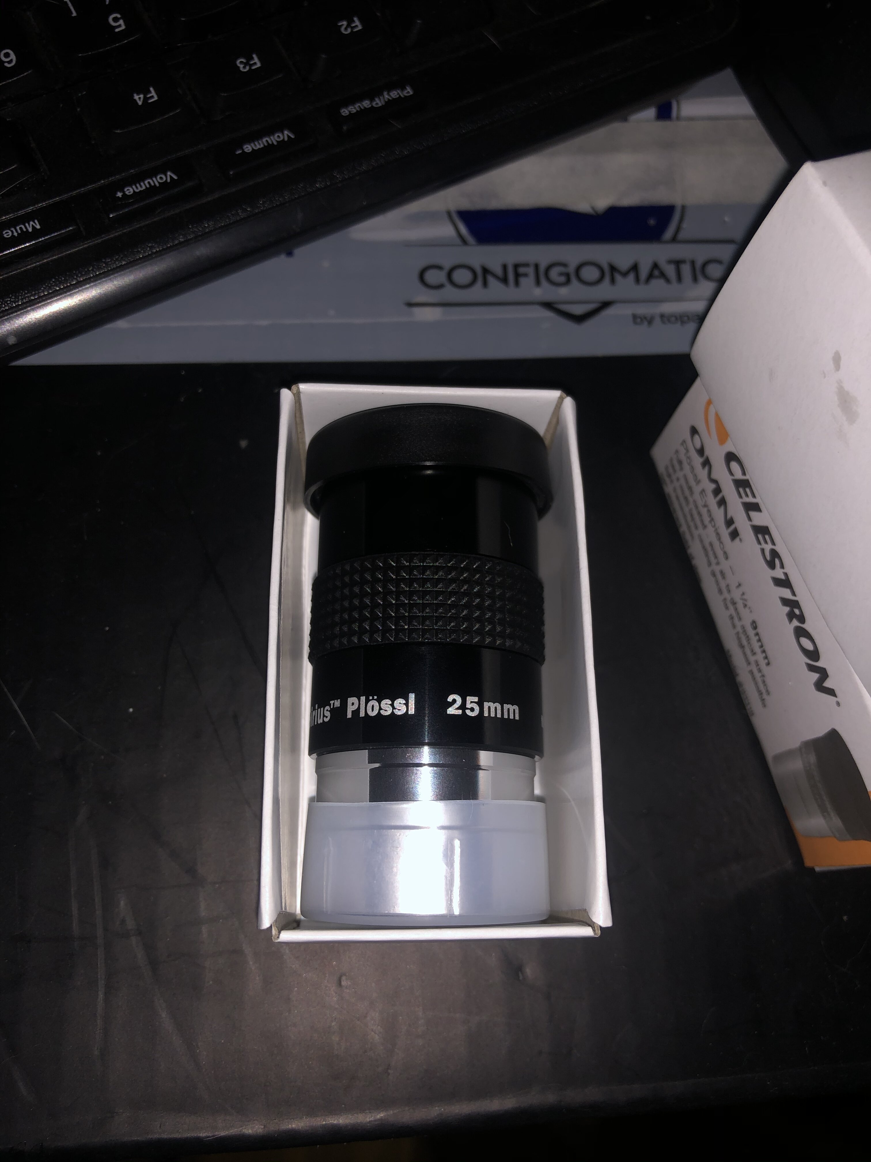

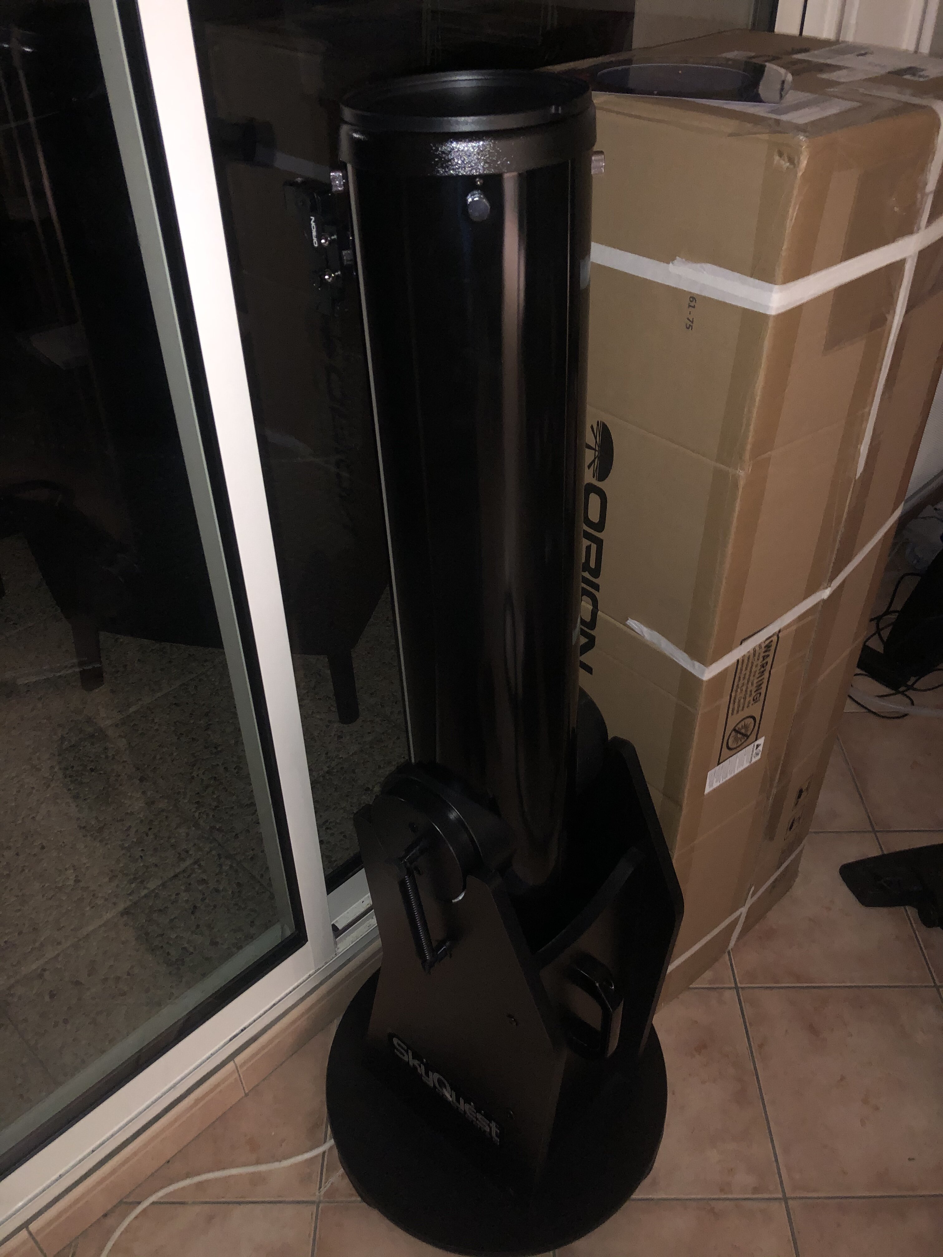

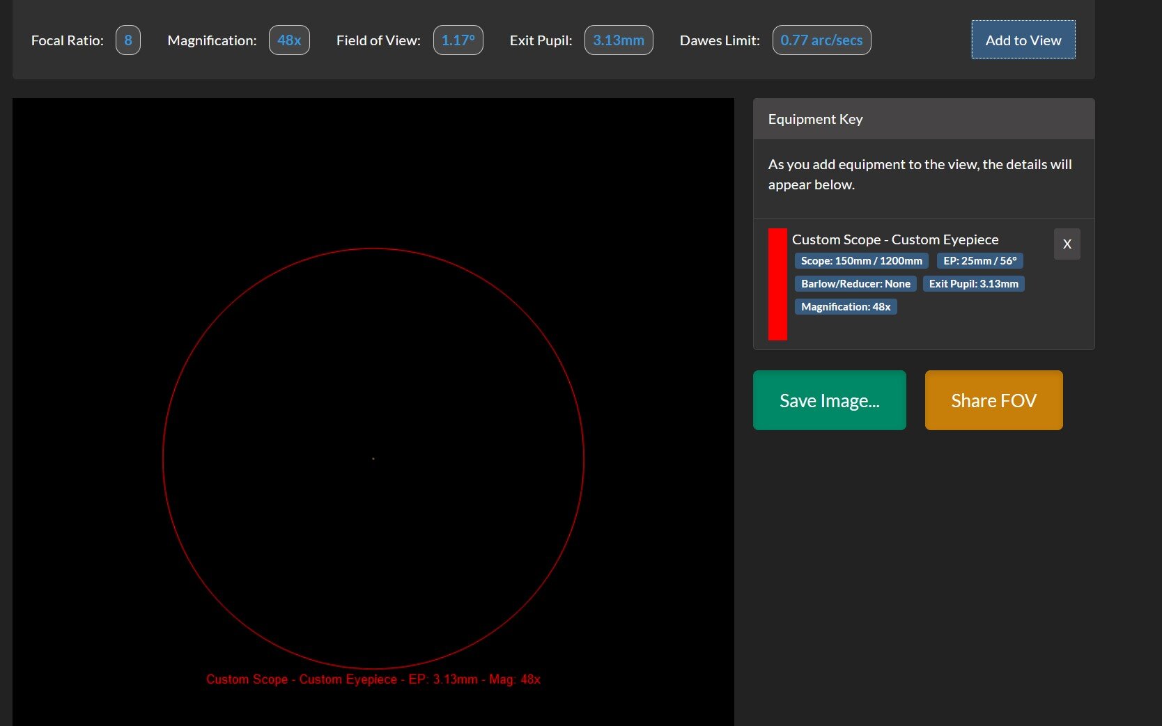

Bonjour à tous, on vient de m’offrir un Orion XT6. Celui-ci a été livré avec un oculaire de 25mm. Comme on voit bien Mars a l’œil nu en ce moment, j’ai directement pointé le télescope dessus. J’ai été un peu déçu de ne voir aucun détail ^ juste un point en fait 😕

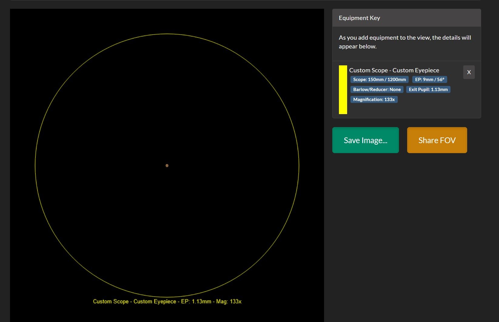

bon je me suis donc dit qu’il fallait sûrement un Barlow ou un oculaire qui grossit plus. J’ai donc acheté un oculaire Celestron sur LBC de 9mm (le seul dispo, neuf, juste à côté de chez moi!) Tout excité, dès que je suis rentré avec ce nouvel oculaire, je l’ai enquillé et pointé de nouveau le télescope sur Mars. Le point est un chouïa plus gros. Aucuns détails, juste un point dans l’oculaire à peine plus grand qu’avec le 25mm.

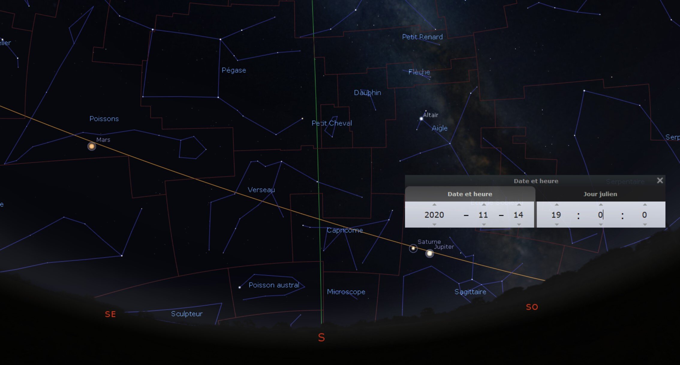

+1, malheureusement, Mars reste une petite planète... Essaie de voir ce que ça donne de jour pour te rassurer (en ne pointant surtout pas vers le Soleil) en attendant la Lune. Tu devrais avoir une image sympa de Saturne (petite mais avec un bel anneau 😉).

attention à la capacité de grossissement avec ton télescope !
tu as un 150 de diamètre, on admet le grossissement max théorique à 2D soit 300x , il faudrait alors un oculaire de 4mm
mais entre les conditions météo, atmosphérique, conception de l'instrument, l'idéal est de ne pas trop dépasser 1,5D soit 225x .... pousser à 250x maxi.(un oculaire de 5mm)
une barlow  me semble plutôt  contre-indiqué.
concernant l'oculaire de 4mm (comme un éventuelle 5mm) , il faut qu'il soit de bonne fabrication, au risque d'être déçu , tant sur la qualité , qu'un potentiel effet "trou de serrure",
sans parler du soucis à suivre l'objet avec un dobson manuel .

tu peux également voir des planètes de jour ?
à condition de savoir où elles sont, comme Vénus, Jupiter ou Saturne, oui c'est possible, MAIS il faut quand même un bon instrument.
actuellement les nuits tombent tout de même vite, on peut en profiter :p
