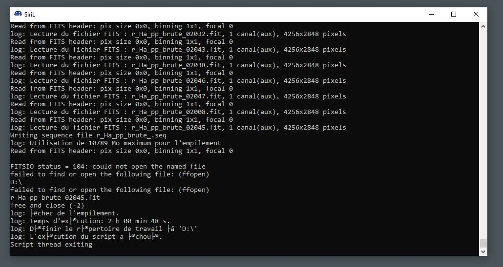

Après lancement du script, tout se passe bien pendant 6h57min, avec le matériel suivant et 470Go disponible sur D:\.:
Puis le script échoue avec cet affichage:
A noter que:
- il reste 277Go de libre sur D:\
- le fichier r_Ha_pp_brute_02045 existe bel et bien dans D:\process, tout comme les 2046 autres r_Ha_pp_brutes_XXXXX
- les 2h mentionnées dans la copie ci-dessus sont à l'alignement entre:
Question donc, que puis-je faire pour résoudre ce problème et accessoirement d'où vient-il?

Windows est limité à l'ouverture de 2048 fichiers en même temps. C'est hardcodé dans leur lib, on peut rien y faire.
Tu devrais utiliser soit :
- le SER
- le FITS sequence.

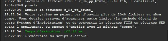

Pour compléter ce qui m'a trompé c'est qu'avec tous mes fichiers à la base le message était le suivant, avant que j'en reste à 2047 seulement.
Mais là je n'ai pas eu ce message là...
