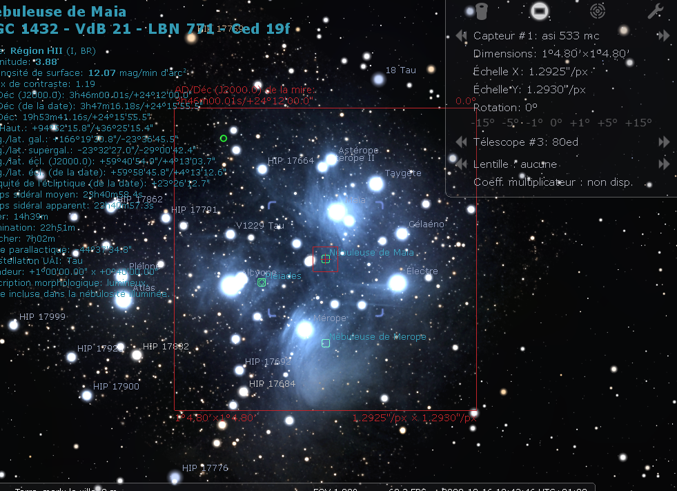

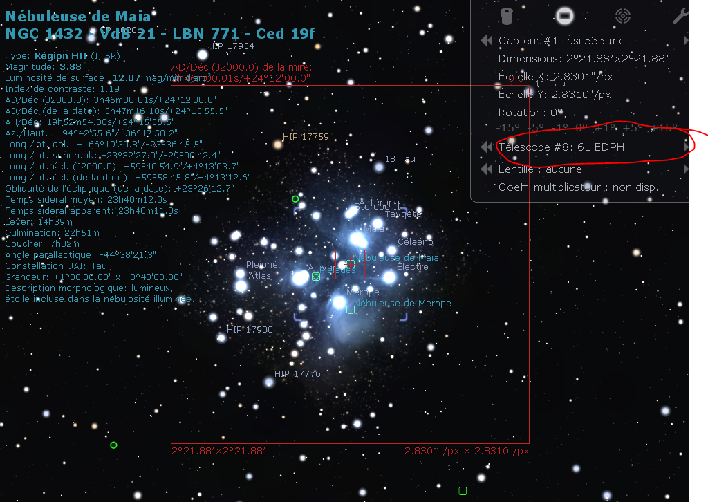

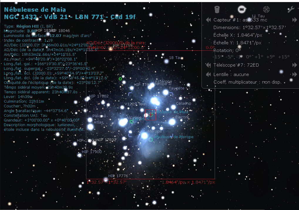

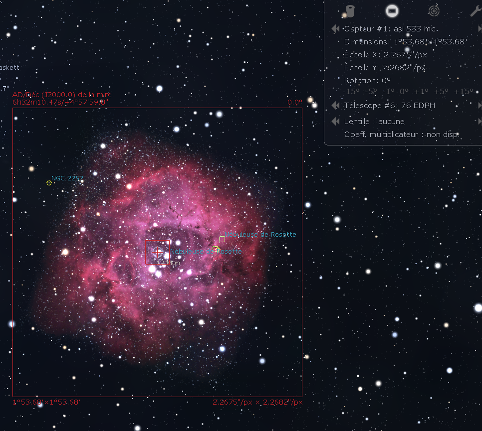

du coup en m'intéressant à la 76EDPH je suis tombé sur la 61edph-ii qui, sur stelarrium m'as convaincu sur le champs qu'elle peux avoir avec un capteur comme la asi533 !

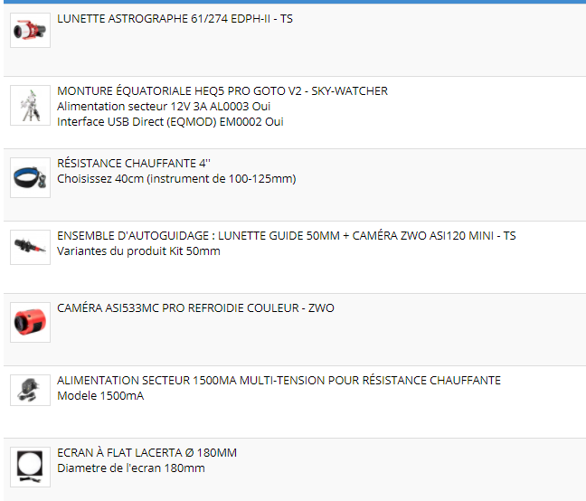

J'avais une question sur le panier que je ne validerais pas tout de suite tout de suite :)
mais est ce que tout tiendras sur mon HEQ5 ?
Je vois que la capacité optimal est de 10kg sur l'heq5 et que l'ensemble fait 3kg donc je suis large non ? même si plus tard je prend un eaf a 300grammes normalement tout devrais bien tourner ? :)
lunette 1.8kg
ensemble guidage 620g
resistante chauffante pas plus lourd qu'un steak haché genre 100g
camera 533mc 500g
Est ce que tout ce que j'ai sélectionné s'emboite aussi simplement qu'un beau jeu de légo ? c'est bien beau d'avoir le bon poid mais si tout n'est pas comptatible ca ne sert a rien...
imager avec la 533mc sur la lunette 61, le tout autoguidé grace à l'ensemble d'autoguidage asi120mini sur lunette 50 connecté à la monture et mon pc :) ??
Plus le post avance, plus tu diriges sur un champ de plus en plus grand :) Tu commences à bien déterminer ton projet c'est cool 👍
Petit commentaire : L'asi533MC est très bien, elle a beaucoup de qualité, mais un tout petit capteur.

il y a 4 minutes, yannusbonus a dit :
Ahah, tu verras qu'il manque toujours quelque chose ;) Mais sinon ca a l'air d'aller. Il te manque juste une alimentation pour ta caméra.
Tu referas une commande après deux trois essais pour un filtre :)
Oui, c'est terrible, il manque toujours un petit truc que l'on croyait négligeable et qui en fait est essentiel. Sinon ton setup est bien, à voir si effectivement tu optes pour la 533 (plus petit capteur mais pas d'amp glow)  ou la 294 (capteur un peu plus grand, mais amp glow prononcé, s'atténue fortement grâce aux darks), mais les deux se valent. Tout ça ira parfaitement bien sur une HEQ5.
Pour les achat futurs, les filtres seront un passage obligé, tu peux déjà commander un filtre UV/IR cut en 2 pouces, c'est pas très cher et c'est important en ciel profond comme en planétaire... et plus tard un filtre anti-pollution lumineuse comme un L-Pro ou un CLS. Tu peux intégrer un filtre 2 pouces à la sortie du correcteur de la 61 EDPH, mais rapidement tu viendras à la solution du tiroir à filtre, bien plus confortable. Celui de ZWO est très bien. Enfin, pour les nébuleuses un filtre duo bandes, comme un L-Enhance sera un gros gros plus.

cela fait bizarre sur stellarium de passer d'une 533 qui as un capteur assez carré à une 294 rectangulaire 😍 mais oui tu as raison du balais la 533 et la boite a flat ! place à la technologie et au grand angle ^^

La technologie de la 533 est un peu meilleure, plus récente, sans amp glow, et photosites plus adaptés à une petite focale. La 294 n'est pas vraiment "grand angle" mais un peu plus que la 533 quand même 😅

Je crois que tu te fais une fausse idée de la taille du capteur de la 294, il est juste un peu plus grand que la 533, c'est vraiment juste le pallier au dessus

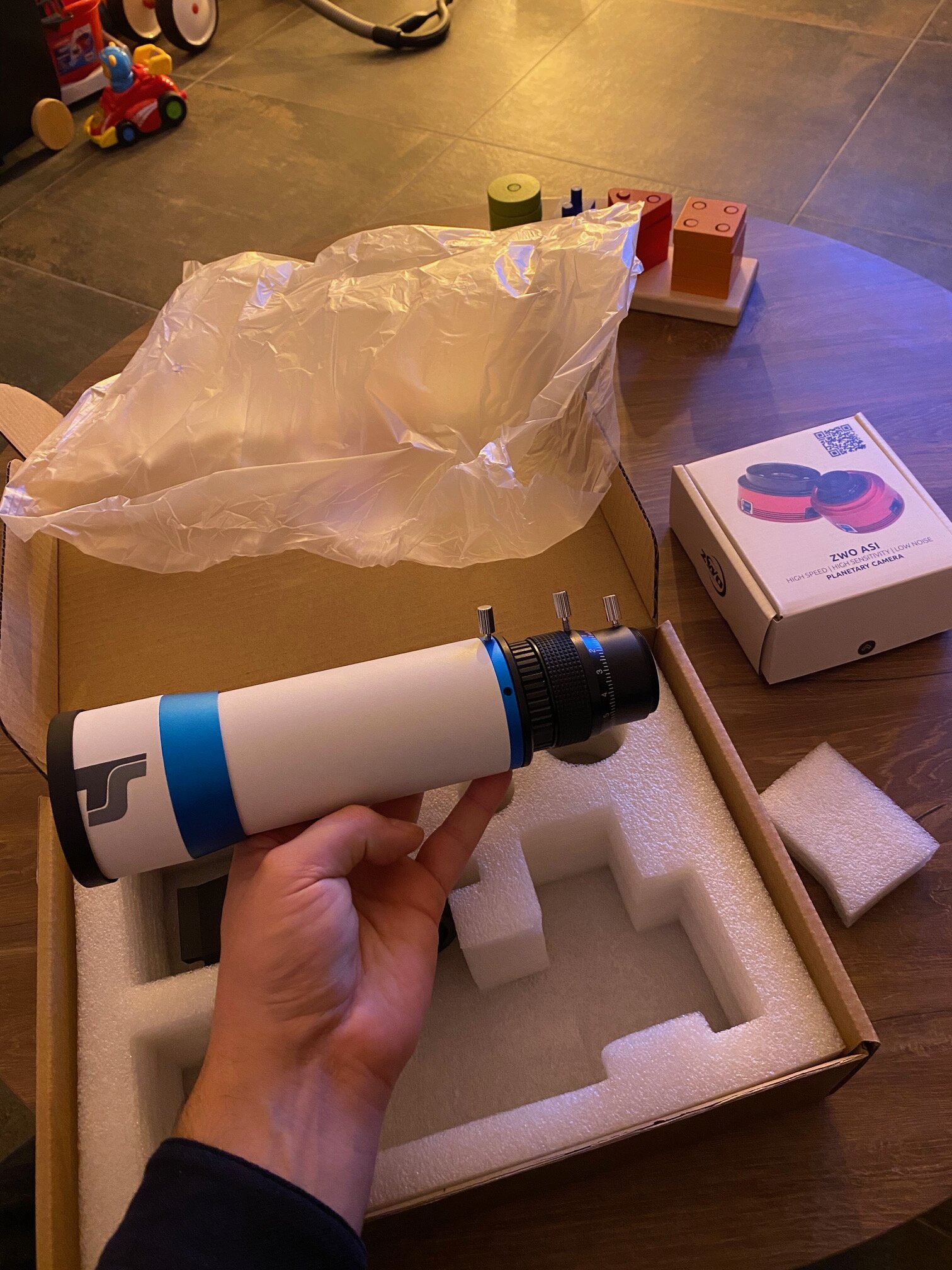

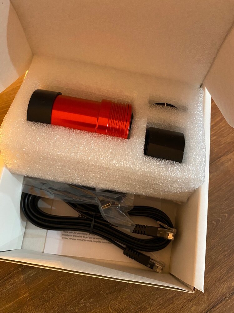

  • 1 mois plus tard...
Salut les loulou !!
Bon le budget a un peu reduit depuis la derniere fois et grace à vous quand meme je me suis lancé !!
les premiers colis arrivent ;)))) !!
hate d'avoir la suite !!
qu'est ce que vous feriez de beau deja avec ce matos avant que le reste arrive ;) ?
