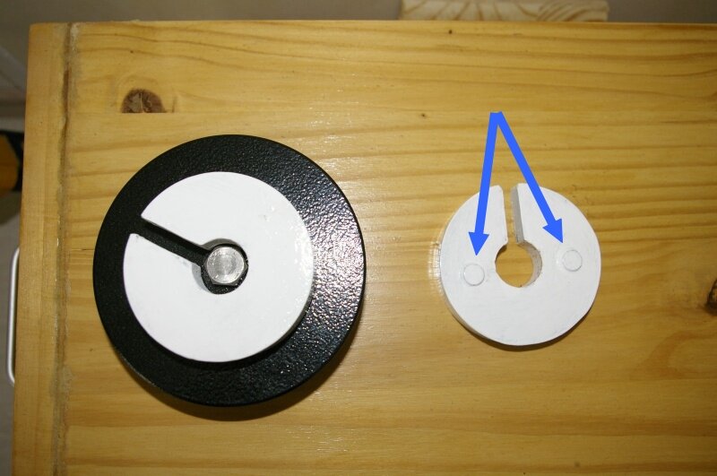

Salut
Pour beaucoup moins cher, tu peut te bricoler des contrepoids magnétiques avec du fer de récup sur lequel tu colle un ou plusieurs petits aimants néodyme, c'est ce que j'avais fait pour mon dobson
https://www.123-magnet.com/cat-aimant-neodyme-303.htm

Un peu de ruban adhésif a l’endroit ou tu va placer ce contrepoids permettra de ne pas rayer la peinture
Il y a 1 heure, zheerdx a dit :
personnellement, j'ai toujours eu un peu de mal avec les contre-poids faits maisons (du fait de leur dépendance à la solidité de la colle...), mais cela peut être une très bonne alternative si c'est bien réalisé
Une bonne préparation du support et de l'araldite standard ( pour moi ) c'est parfait
il y a 47 minutes, jeap a dit :
C'est sûr que ça risque de mieux marcher qu'avec de la Uhu 😝.
