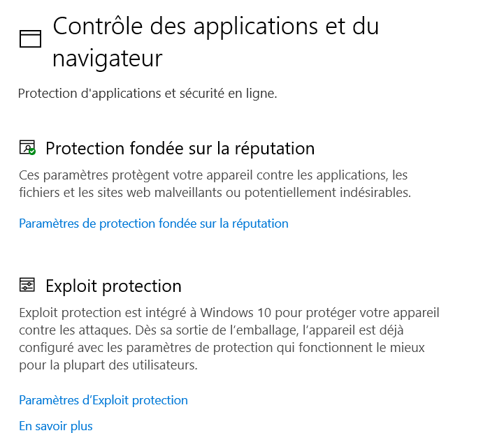

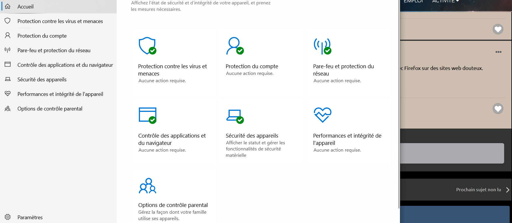

Voyez ci dessous le tableau de bord de Windows Defender sur mon Pc Win familial, il y a bien le contrôle sur les applications et le navigateur. Viennent s'ajouter à cela le chiffrement des données envoyées, le démarrage sécurisé qui empêche le lancement de logiciel malveillants au lancement, etc . Autant de fonctionnalités qu'on ne retrouve que sur la version payante des logiciels gratuits.

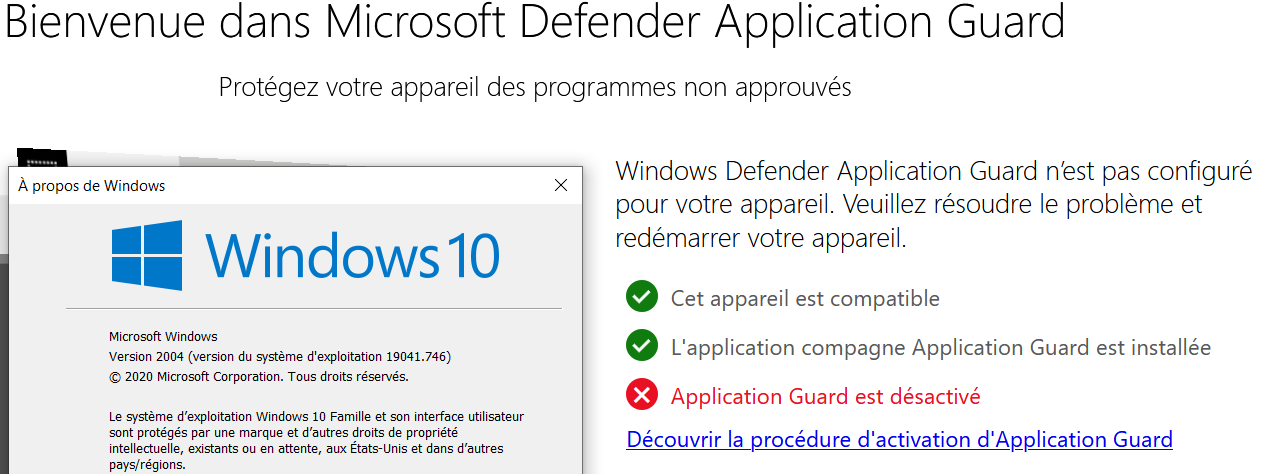

@22Ney44 https://www.futura-sciences.com/tech/actualites/navigateurs-windows-defender-invite-chrome-firefox-75403/
Navigateur inclus dans Windows 10, Microsoft Edge dispose d'une option pour éviter à l'internaute de tomber sur un site vérolé. Derrière cette fonction, il y a Windows Defender Application Guard qui isole le site visité pour vérifier qu'il soit sain. (...) Présent dans la prochaine mise à jour de Windows 10, l'extension Application Guard est déjà disponible sur le Chrome Web Store, et peut donc être installée. Même chose pour ceux qui utilisent Firefox, le navigateur de Mozilla. À condition d'utiliser Windows 10 Entreprise ou Pro.
https://addons.mozilla.org/fr/firefox/addon/application-guard-extension/
Bonsoir @Alhajoth,
Windows Defender Application Guard est un outil réservé aux entreprises, car il suppose une gestion centralisée sur un contrôleur de domaine sur lequel fonctionnent Microsoft EndPoint ou MicrosoftIntune ou encore lorsque l'admin a mis en place une stratégie de groupe. Nous ne sommes plus avec Windows Defender Application Guard dans la protection d'une machine personnelle à domicile. Vous avez raison de remarquer que seules les versions Entreprise ou Pro sont concernées ainsi que les versions Etudiants depuis 2020 je crois . Cette version Entreprise permet aux entreprises non seulement de parer aux attaques mais aussi de bloquer l'accès de leurs salariés à tout site désigné, même bienveillant. C'est en fait pour limiter les navigations "non professionnelles" et au passage "surveiller" attentivement le travail des collaborateurs. Je vous laisse ajouter tout le cortège de ce que cela suppose.
Il n'en demeure pas moins que dans la version Famille, les attaques malveillantes par le navigateur sont surveillées et parées. Voici une copie écran de ma console Defender :
