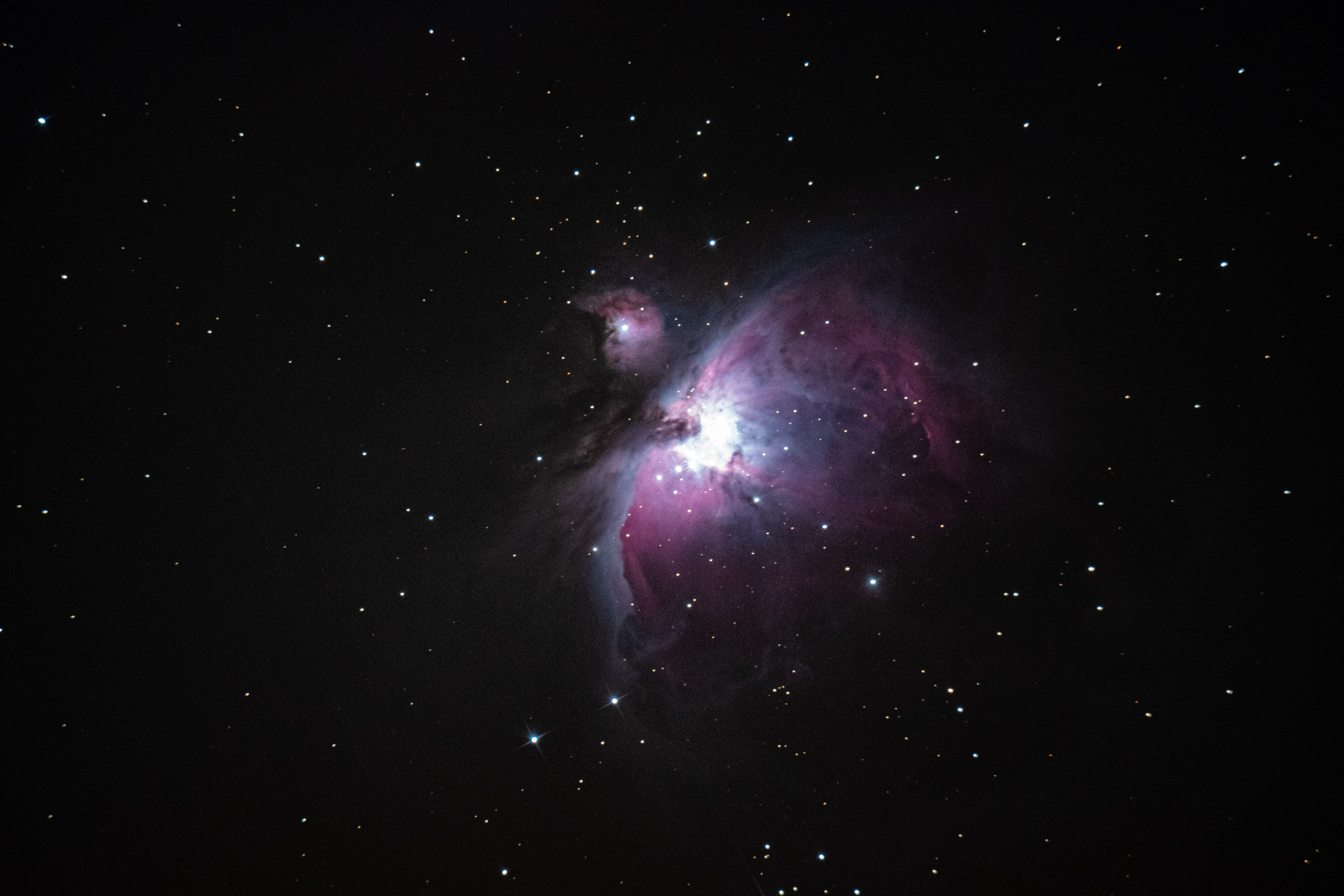

Par une belle soirée Bretonne, J'ai essayé de photographier la fameuse nébuleuse. je n'ai pas utilisé de DOF.
je ne l'ai pas dans son intégralité. Je vais donc réessayer avec téléobjectif 200...300mm.
Tube 200/1000. Monture NEQ5. 30 pauses de 30s avec oculaire 32mm 70°  ( boitier Pentax  K70.

Salut
C'est pas mal pour un essai, par contre je comprends pas trop, tu as fait la photo derrière l'oculaire 32mm ?

  Le 08/02/2021 à 17:39, iserois a dit :
Bonsoir,trés joli essai,bravo !
Voir davantage
Merci, je pensais qu'il etait impossible de faire de la photo astro avec une monture NEQ5, mais ça reste faisable. il faudrait passer a l'avenir avec une Heq5 ou 6 pour un meilleur suivi.

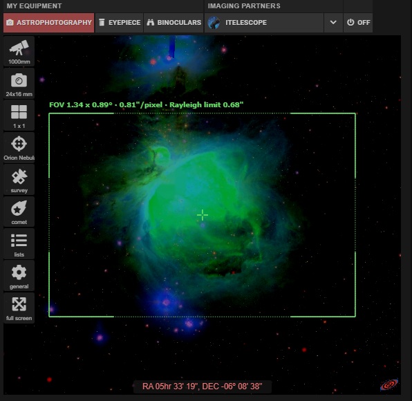

 si tu prend un bague pour ton pentax et que tu le vis direct sur le porte oculaire (donc sans oculaire) tu aurai obtenu ca comme cadrage (mais en rouge bien sur):
Si tu te pose des questions de débutant en astrophoto j'ai fait un petit dégrossi dans le noctua:

Donc la totalité de la nebuleuse...
Merci pour l'info.

La photo au foyer serait aussi simple avec la bague qui va bien, voir le commentaire de mulot35 ;)
Pour calculer le champ
https://astronomy.tools/calculators/field_of_view/

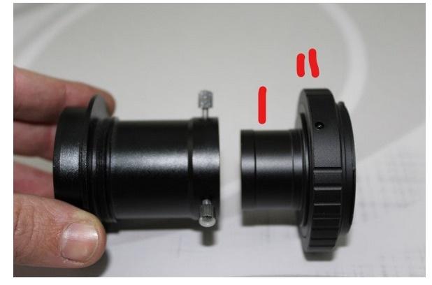

Wahoo 😵 he bien je pense qu'il faut que tu te dise que le ciel profond, ça se prend sans oculaire. Les oculaires sont faits pour observer et non pour faire de l'imagerie du ciel profond et encore moins du planétaire.
Petits conseils d'anciens ;
1) Achète les bagues qui vont bien
2) Si tu ne veux pas vignetter, attention de prendre des bagues en 2'' et non en 1,25''
3) Avec chaque acquisition, faut faire des DOF si tu ne veux pas avoir les poussières de ton capteur ainsi que le vignettage et le bruit
4) Ensuite, attention au traitement car là tes étoiles sont horribles ! 🙄
5) Achète aussi un correcteur de champ ou un réducteur si tu n'en as pas.
6) Penses bien à tout désactiver sur ton Pentax; réduction du bruit thermique, réduction du bruit iso et l'anti-vibration si tu en a un etc...
Désolé d'être direct mais c'est comme ça qu'on apprend. Je sais que ce n'est pas évident quand on débute mais avant de vouloir faire un essai avec ton téléobjectif de 200mm ou 300mm, essai de maitriser la chaine optique de ton Newton.

Merci pour ces précieux renseignements. Je vais donc essayer de trouver les bagues adaptées en 2", un correcteur ,et appliquer les DOF pour les prises de vue avec Siril . je m’étais déjà renseigné chez l'Astronome a Lorient qui me conseillait
un correcteur "BA 2458402"  a 195 euros ?... affaire a suivre !

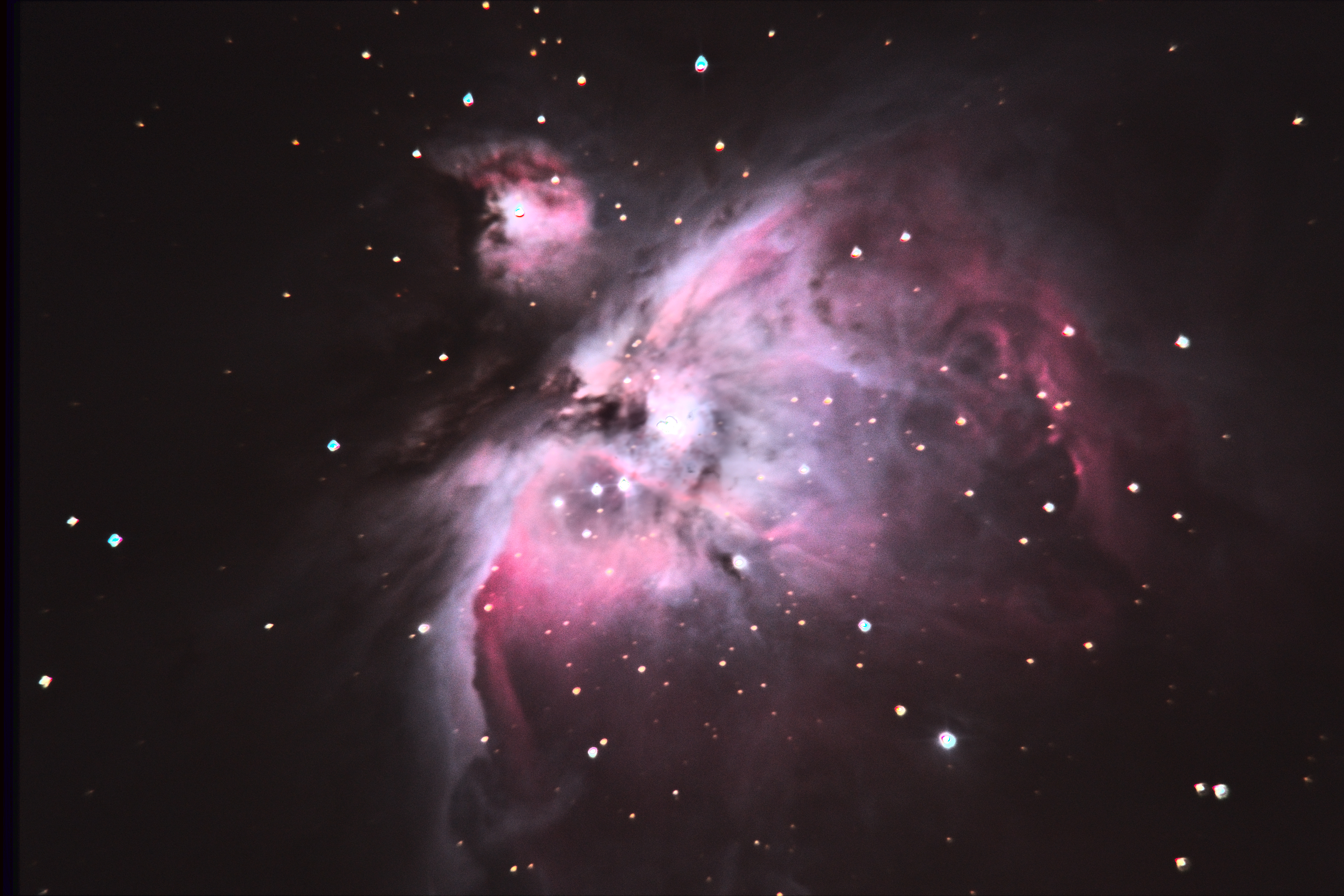

Bonjour ,
pour répondre a Francki M06  avec beaucoup de retard !
J'ai donc appliqué ses conseils du 14 Fevrier 2021. j'ai trouvé la bague 2" qui va bien entre mon Pentax K70 et mon Tube 200/1000 sur monture NEQ 5 motorisée.
J'ai tenté M42 en une seule prise de 30 s a 1600 iso retouchée avec Lightroom. Effectivement, les étoiles sont correctes ( sans correcteur de coma).  le boitier monté sur oculaire 2" ou autre est a proscrire !
je vais donc repartir sur des bases saines en empilant une cinquantaine de pauses avec DOF et Siril et on verra le résultat. merci encore.
Voici le premier essai.2029930271_Orion30s.thumb.jpg.111ca1494562b19a682dbd1947676d7c.jpg
