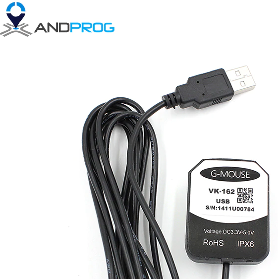

J'ai acheté un petit GSP USB.G Mouse VK-162.
Le driver s'est bien installé, COM 3 4800 Bds.
J'ai sur le PC des applis de navigation qui peuvent se connecter à ce GPS et récupérer la position sans problème.
Mais je voudrais l'utiliser avec la version SyncScan de Windows 10.
Dans la configuration "Location" si je switche sur utiliser les GPS, il ne le trouve pas.
Je n'ai pas vu dans ce logiciel d'endroit où configurer la connexion à un GPS.
J'ai bien autorisé l'accès à la localisation pour les applications de bureau.
Je crains que cela ne fonctionne qu'avec le GPS vendu par la marque.

J'ai trouvé ce GPS parmi mon matériel , je ne sais pas d'où il provient et je n'ai pas le driver pour l'installer.
Pourriez vous me fournir des indications sur ces deux questions SVP ?
