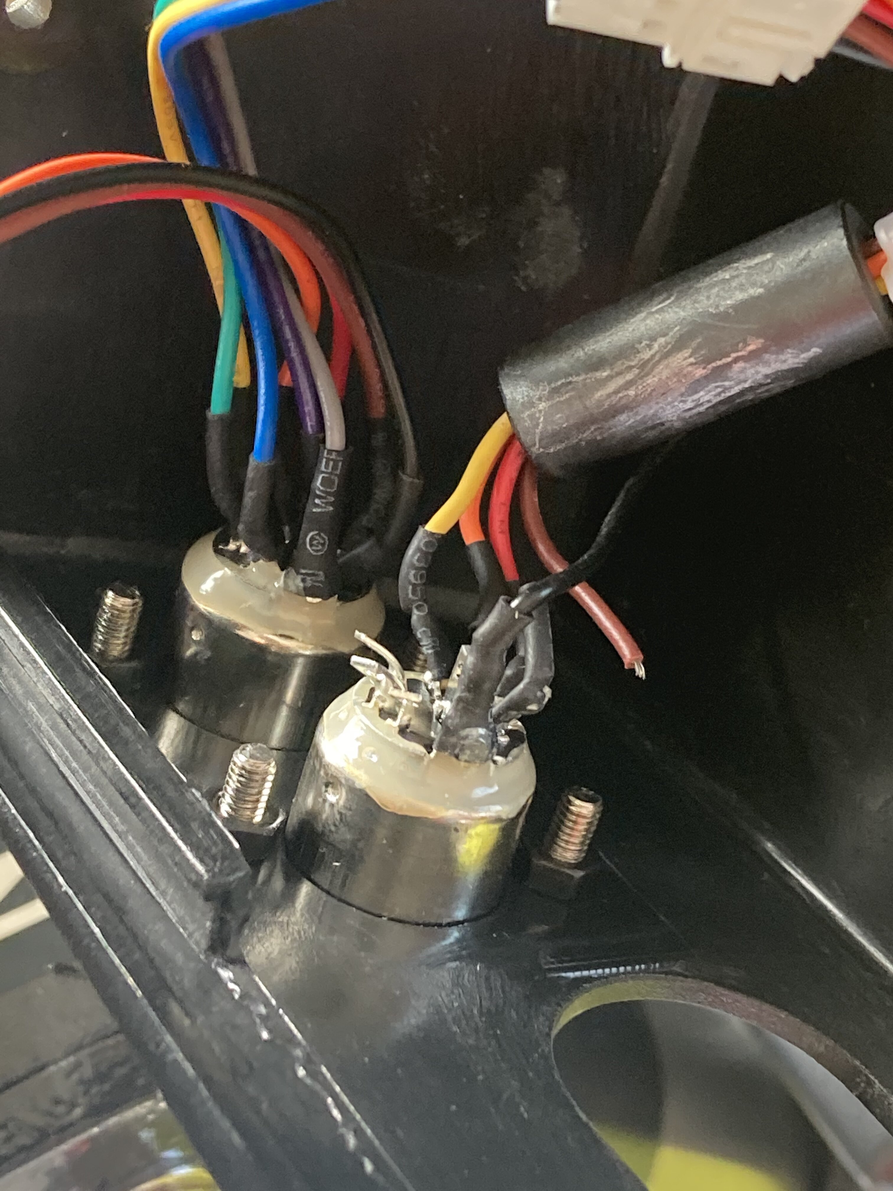

Svp besoin d aide . Un le moteur de déclinaison fait un drôle de bruit. Impossible de bouger avec la télécommande (raquette) comme si le moteur était pas assez puissant.(desole pour les commentaire sur la vidéo) merci à tous pour votre aide
il y a 11 minutes, Canak974 a dit :
Je pense que c'est lié au câble débranché voir la dernière photo
cdt

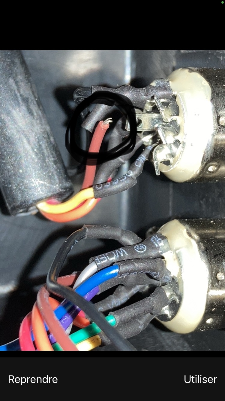

Le fil marron sur la dernière photo du premier post est actuellement en l'air. Ce n'est pas la norme. Il faut de toute manière restaurer la bonne situation avant d'aller plus loin.
Si l'appareil est sous garantie, prenez contact avec votre revendeur qui mettra le SAV Optique Unterlinden en action.
S'il n'est plus sous garantie, le SAV OU acceptera peut-être de vous envoyer le schéma de câblage, il ne vous restera qu'à ressouder le fil.
Tant que ce fil demeure en l'air, inutile d'essayer d'aller plus loin.

Avez vous le même ?
Je possède un Dobson SkyWatcher 300 P avec GoTo, voilà pourquoi je connais Optique Unterlinden l'importateur. Le SAV est facilitateur quand c'est nécessaire.
Sur la photo au fil marron en l'air, il me semble que ce deux sont deux fiches DIN côte à côte, dont pour l'une d'elle ce fil est dessoudé. Vous devriez voir assez facilement de quel pin il s'agit.
Quel composant vient se connecter sur cette prise ?
Ney

Je pense que sa vient de là alors ?
Oups je dois corriger ! Ce n'est pas Optique Unterlinden que vous devez contacter, votre monture est une monture Orion et non SkyWatcher. Je ne sais pas qui est l'importateur de cette marque. Quelqu'un saura vous le dire j'en suis sûr.
Ney
il y a 24 minutes, Canak974 a dit :
Je viens de visionner une vidéo Orion sur le montage de cette monture. Les deux prises DIN que vous avez photographiées sont-elles les deux prises situées sur le capot du moteur d'ascension droite ?
Si oui, c'est clairement sur la prise qui alimente le moteur de déclinaison que vous avez ce fil dessoudé. Ça pourrait être un début d'explication. En effet si le moteur est un moteur pas à pas, il n'y aplus qu'une phase sur deux d'alimentée, il ne peut plus fonctionner correctement.
Ney

Oui c est bien ici .je vais résoudre sa alors
OK ! Bonne soudure alors et n'oubliez pas la gaine thermorétractable ou un autre moyen de protection de la soudure pour éviter un court-circuit. L'électronique des montures est en général plutôt fragile.
Tenez-nous au courant.
Ney

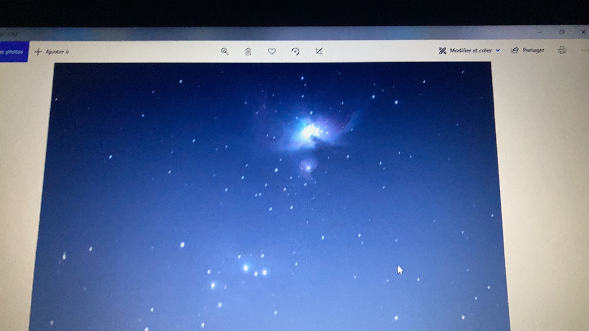

Mon soucis de câblage est réglé merci à tous .mon autre incompréhension s est pour effectuer le suivi .j’ai esseyer de suivre M42,j’ai choisi la cible ,il pointe dans sa direction mais il ne l’a suit pas
il y a 15 minutes, Canak974 a dit :
Salut
Si le pointage est effectué avec le goto ( après la MES et l'initialisation  ) le suivi est activé automatiquement, si le pointage est fait en manuel, il faut activer le suivi dans les paramètres de la raquette, c'est ce qui se passe sur mon Orion Atlas, je pense qu'il en est de même pour ta SVP
il y a 38 minutes, Canak974 a dit :
Quand vous dites "il ne la suit pas", il y a deux façon de comprendre :
1) L'instrument ne bouge pas et dans ce cas la proposition de @jeap est à étudier de près,
2) L'instrument bouge mais le suivi n'est pas correct. Dans ce cas, un des moteurs ou les deux ne font pas correctement le travail. Les causes sont diverses, avant de la passer en revue, dites-nous quelle est la réelle situation.
Ney
il y a 5 minutes, 22Ney44 a dit :
Ney
J’ai esseyer avec mon apn M42 et on voit clairement sur l’es photo qu elle se décale.après je pense que sa vien de moi
à l’instant, Canak974 a dit :
Elle ne reste pas centrer
il y a 4 minutes, Canak974 a dit :
C'est normal, car pour faire de la photo "pure" (sans dérive) il faut avoir un système de guidage et une MES la plus précise possible
autrement, peux-tu nous indiquer le temps de pose de ta photo
cdt
Modifié par manu69
Nous devons alors comprendre que c'est la situation N°2). Il y a bien un suivi, mais il n'est pas bon.
Commençons par le début.
Comment procédez-vous à la mise en station ?  Sans une bonne MES, pas de suivi photo possible.
Ney
