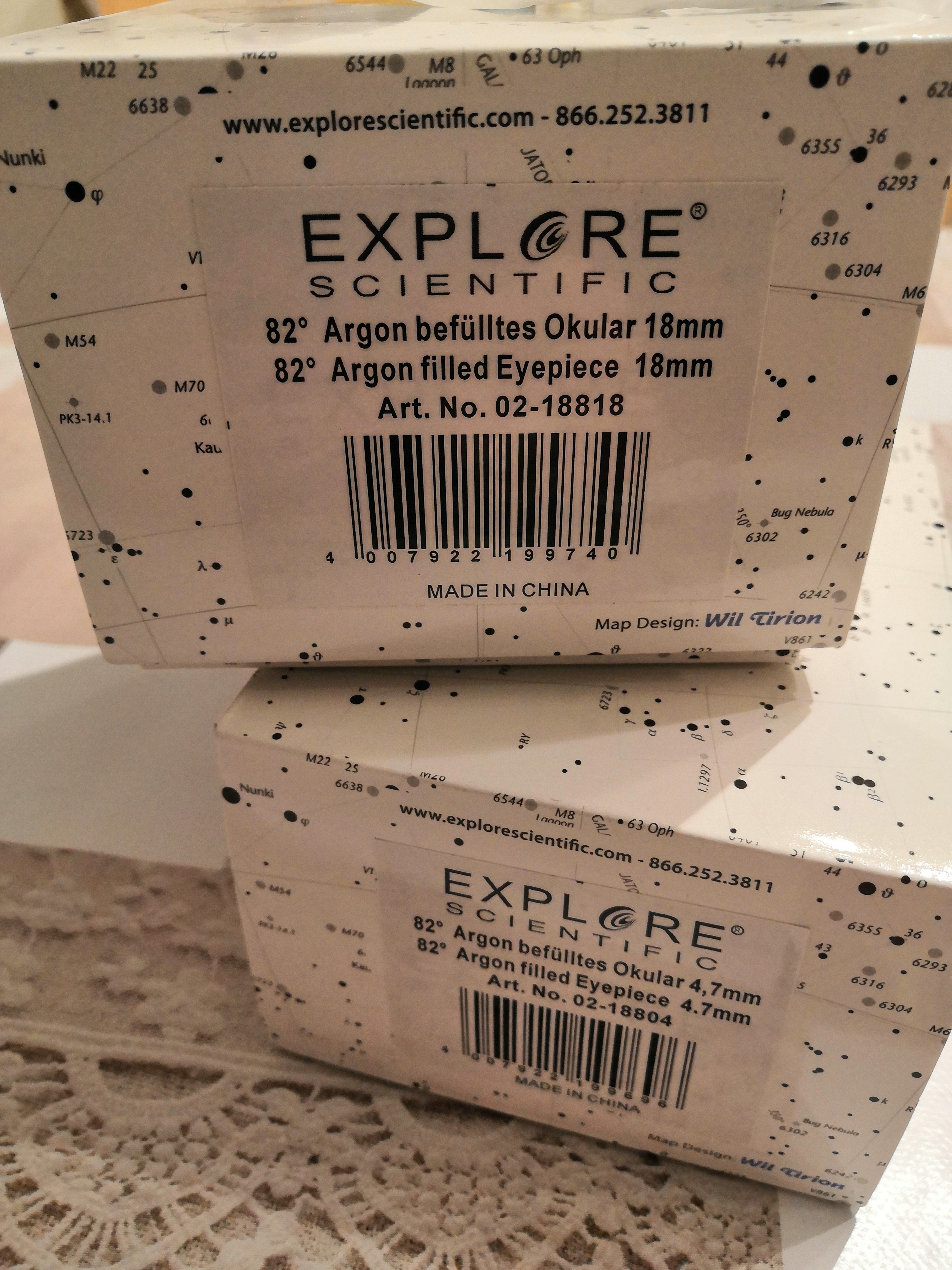

Salut, bon finalement j'en ai pris 2 pour commencer le 4.7 82° et le 18mm 82° explore scientific; ainsi qu'une barlow ( plus pour la photo) luminos x2.5 de celestron...
