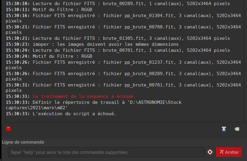

-        Je relance siril et là il échoue au pré-traitement de la 289ème image au motif semble t-il de « imoper : les images doivent avoir les mêmes dimensions ». Or je ne vois pas en quoi cette image est différente des autres …

Je joins le final du log et tiens à dispo si nécessaire le log,

  Le 05/03/2021 à 15:59, anapic a dit :
Voir davantage
Il est possible que tu aies un mélange de jpg et de raw ou FITS dans ton dossier source. Ou si tu as un ASIAIR, ce dernier a apparemment un bug qui fait que certaines images n'ont pas la meme taille.

  Il y a 1 heure, lock042 a dit :
Voir davantage
L'image est comme les autres en format cr2. Rien de particulier, même poids et à la visu rien de special.
La version de siril utilisée étant stable le problème devrait se situer de mon coté, soit le 1200D qui merde soit une erreur de ma part .... mais je vois pas, surtout que l'erreur intervient sur une photo lamda ...
