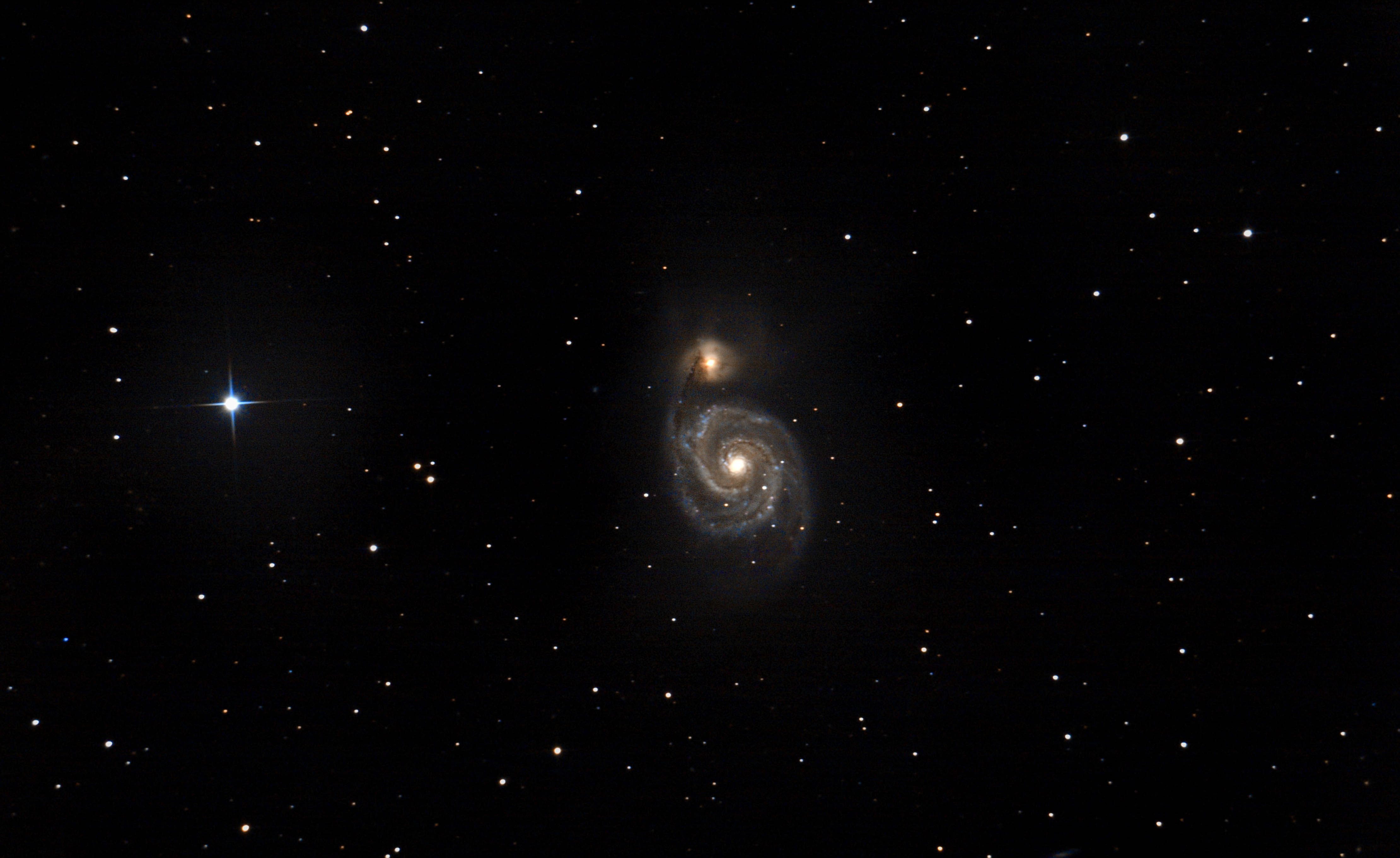

Bonjour à tous !!
voici ma prise du W.E
Enfin, de la nuit de Samedi soir...
Enfin, de 21h00 à 2h00...
Enfin avec la suppression des déchets, il reste plus que 3 h au total  !!!   (c'est léger du coup, j'espère pouvoir en remettre une couche prochainement 🤔)
Pour la technique :
- Iso 800 à 50 secondes
- Canon 100D Défiltré partiellement
- Skywatcher 150/750 Eq3-2 motorisé ( sans suivi..., sans correcteur de coma...sans rien de spécial quoi :) )
- Traitement Siril + Adobe LightRoom
Bon ciel les ami(e)s
  • J'aime 6
il y a 32 minutes, sebseacteam a dit :
Hé bien ça passe super bien, sans autoguidage, ni correcteur.
Si tu veux progresser encore plus, tu sais quoi faire ;)
Merci ;)
Il ne me reste plus qu'a gagner au Loto !!!  🤣🤣
( je demande pas le million, mais juste de quoi se faire plaisir… Bon ok, va pour le million  !!! )
Elle est jolie ta M51 : j’avais pile poil le même setup que toi et ça ne marche pas trop mal sur ce type de cibles.
3h00 d’images exploitable c’est bien.
60 secondes avec ce tube sur l’EQ3.2, c’est honorable.
Bravo !

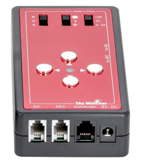

Tu peux t'équiper en autoguidage pour pas trop cher tu sais:
-une bague pour adapter la caméra de guidage à ton chercheur droit:
soit ça: https://www.pierro-astro.com/materiel-astronomique/autoguidage/adaptateur-chercheur-vers-coulant-31-75mm_detail
soit ça: https://www.pierro-astro.com/materiel-astronomique/autoguidage/adaptateur-chercheur-vers-t2-ou-monture-c-cs_detail
Si ton chercheur est coudé, ça n'ira pas.
Ensuite caméra planétaire avec port ST4 (si pas en ta possession pour le moment):
soit ça: https://www.pierro-astro.com/materiel-astronomique/autoguidage/caméra-zwo-asi120mm-mini_detail
voir ça: https://fr.aliexpress.com/item/1005002328136082.html?spm=a2g0o.productlist.0.0.32234678mD0TKc&algo_pvid=32deba40-e6e5-43f6-9243-eb65b602eb10&algo_expid=32deba40-e6e5-43f6-9243-eb65b602eb10-8&btsid=0bb0623c16164213508436591e7ddf&ws_ab_test=searchweb0_0,searchweb201602_,searchweb201603_
caméras qui ont fait leurs preuves et qui sont toujours d'actualité.
Reconnues par PHD2, autoguidage via le chercheur, avec le câble ST4 à connecter sur la raquette de la monture, qui doit avoir le port ST4:

Si j'ai bien tout compris, avec la Asi120 , pas besoin de passer par le PC. Je branche directement la cam sur la raquette en ST4 et tout se débrouille tout seul ?
(désolé si je dis des énormités mais j'avoues que c'est encore un peu obscure pour moi tout cela  :) )
il y a 14 minutes, Jacques Jouan a dit :
@sebseacteam
Merci beaucoup  pour toutes ces précisions.
cela m'aide beaucoup dans mes futurs choix d'achat.
C'est presque ça :)
La caméra est fixée au chercheur droit.
Le signal vidéo est envoyé à PHD2 à l'ordinateur portable avec le câble USB.
La monture est reliée à la caméra via le câble ST4.
Les prises de vues se font au porte oculaire avec l'appareil photo.

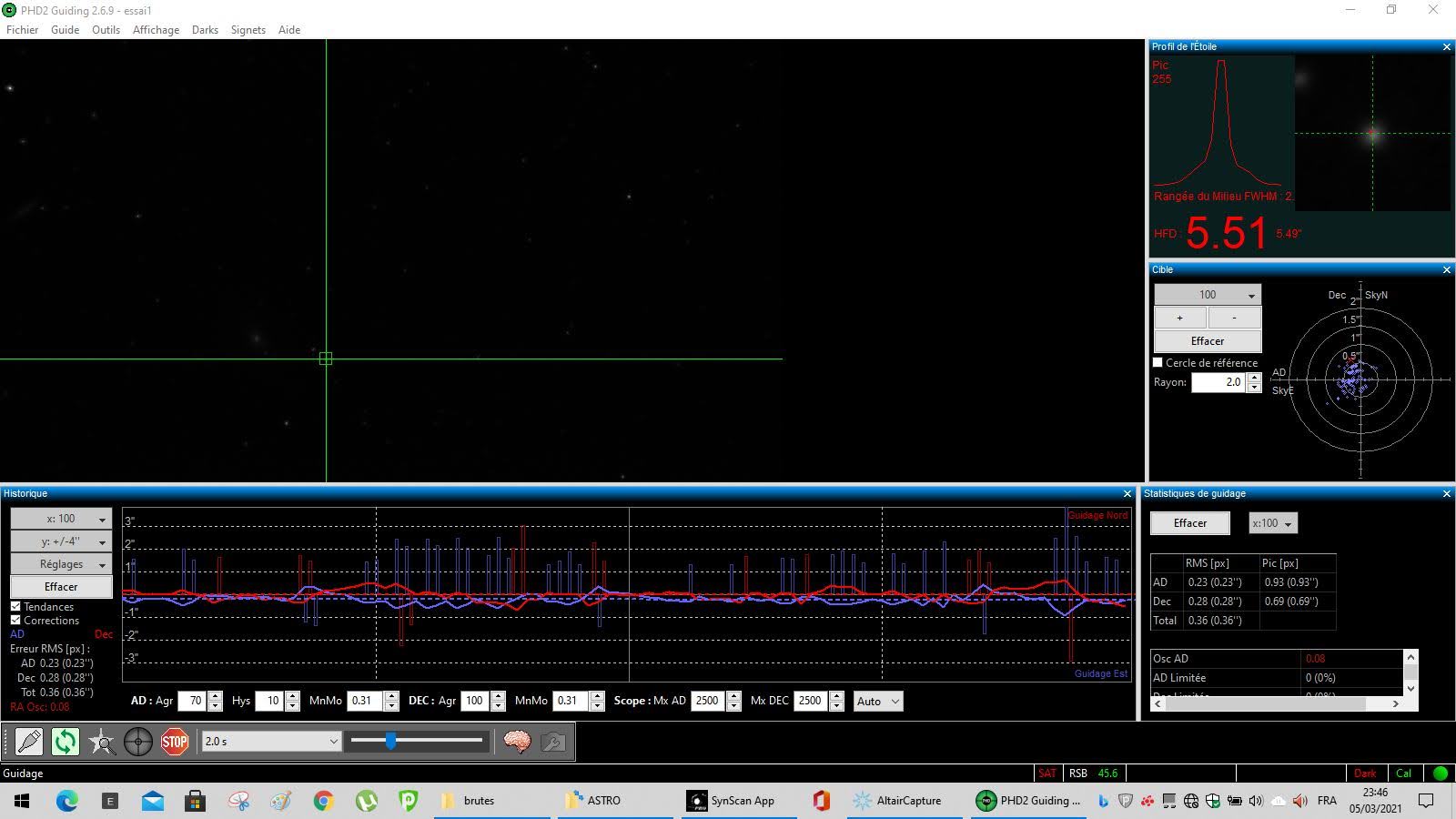

PHD2 reçoit les images de la caméra de guidage, on lui indique quelle étoile à l'écran suivre et elle envoie des instructions de correction de suivi en AD et Dec via le port ST4:
Comme la monture est fixée sur l'étoile, cela permet d'augmenter sacrément le temps de pose unitaire avec l'APN, bien au delà d'1 minute.
Cela implique d'avoir la monture bien mise en station, bien équilibrée, pas de câbles qui trainent, etc...
Il faut un peu de pratique bien sûr mais une fois tout compris c'est un sacré plus ;)
