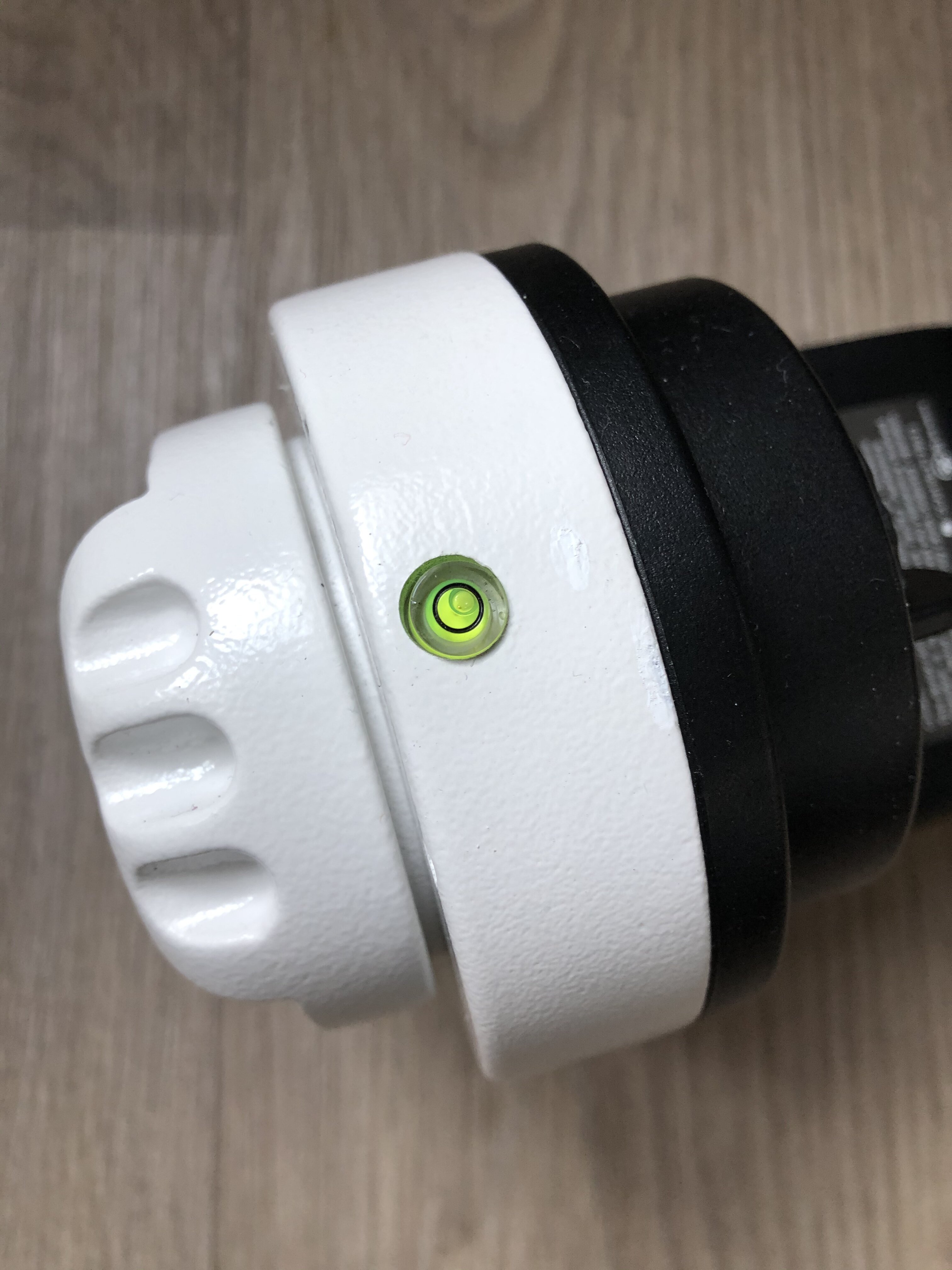

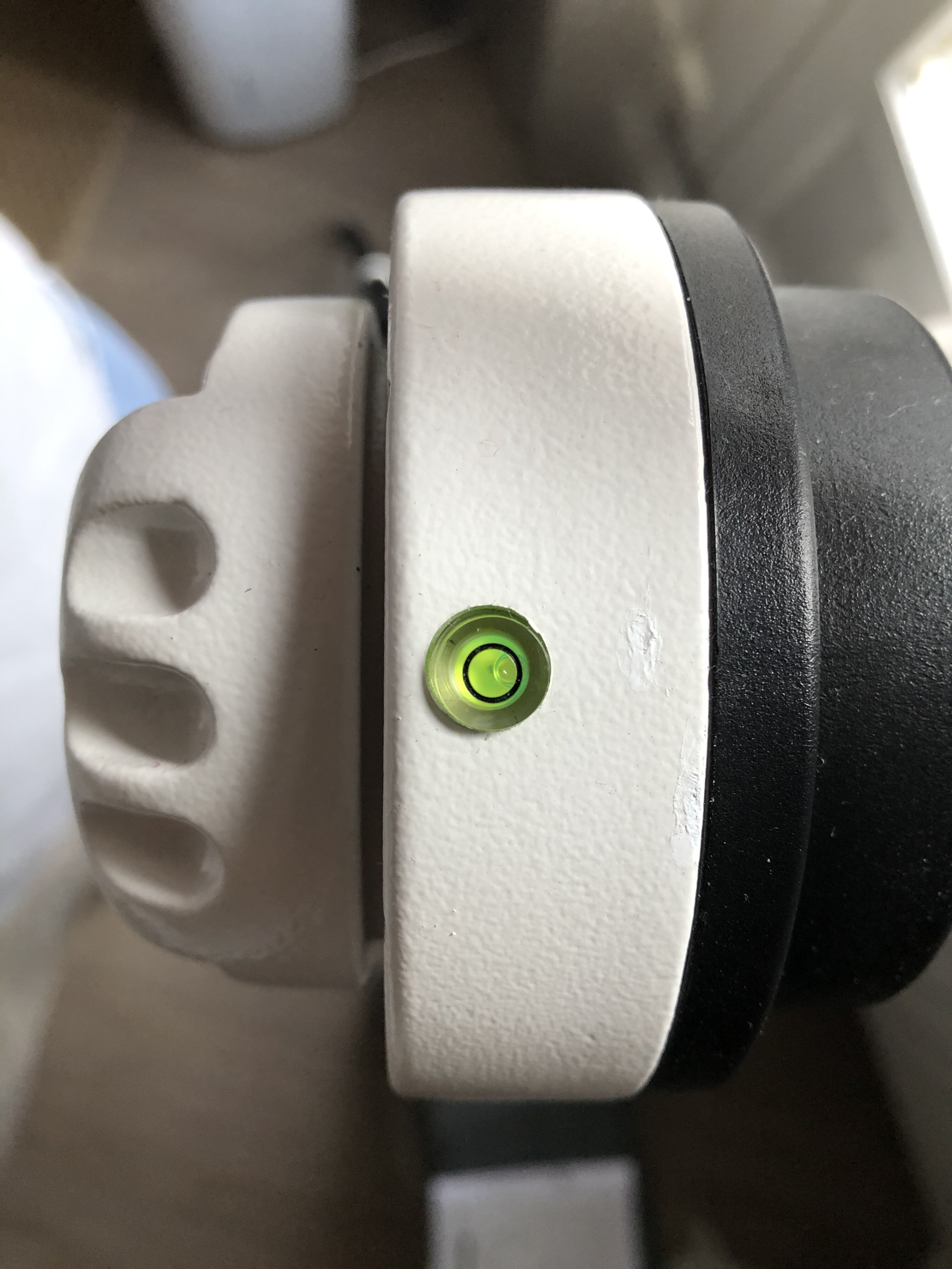

J’ai remarqué que mon niveau à bulle situé sur la monture n’était pas très bien calé:
J’ai mis des photos Monture posée par terre et sur le pied.
Le niveau à bulle du pied est nickel.
il y a un souci au niveau de la fabrication? Les pièces ne sont pas bien alignées?

Comme je le disais précédemment, ce niveau à bulle est ridicule. Moi, il m’a été livré avec ce niveau mais sans bulle! Quoiqu’il en soit, il est bien trop imprécis pour être utilisé. Je me sers de celui que j’ai sur mon trépied Berlebach.

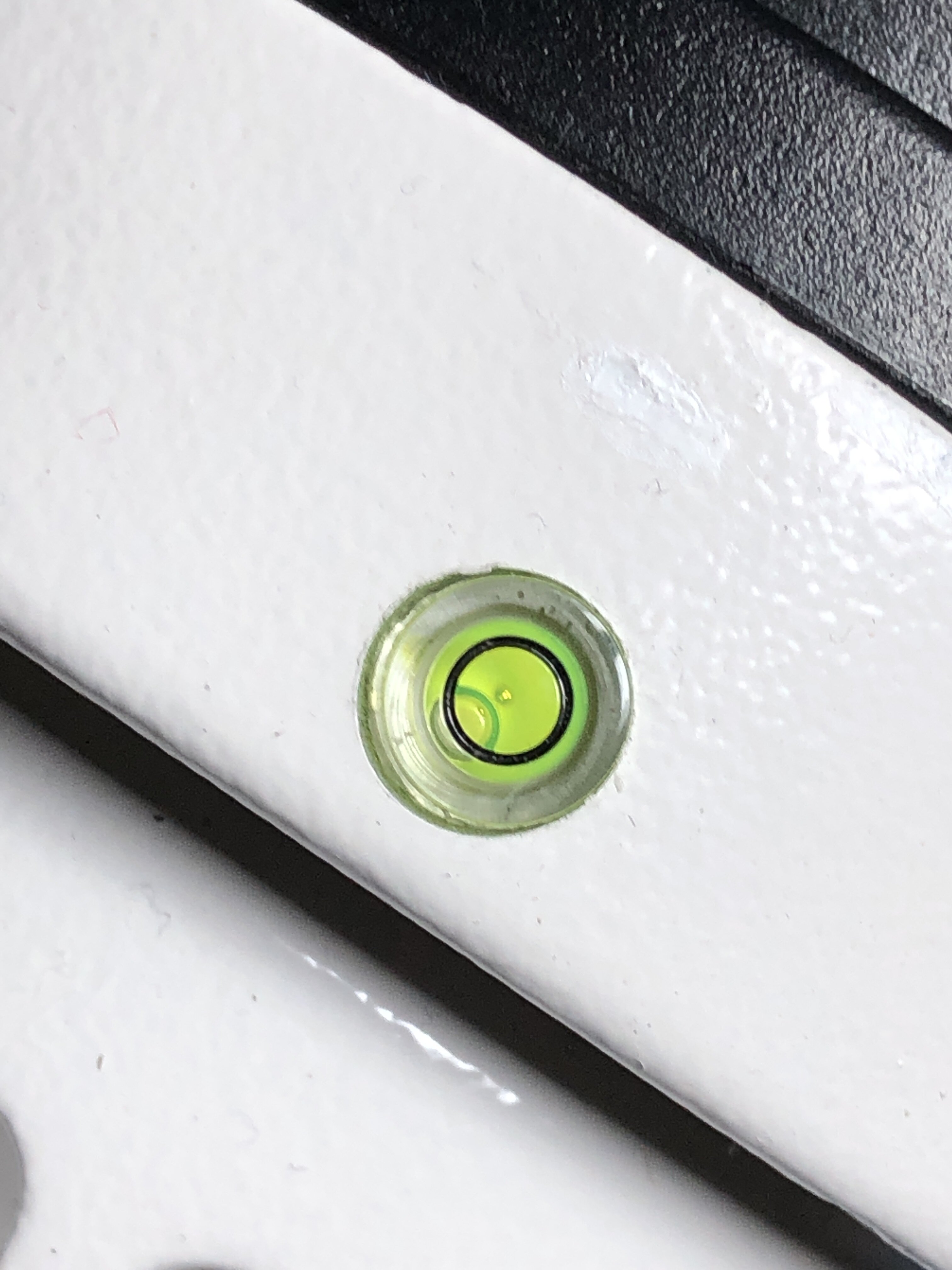

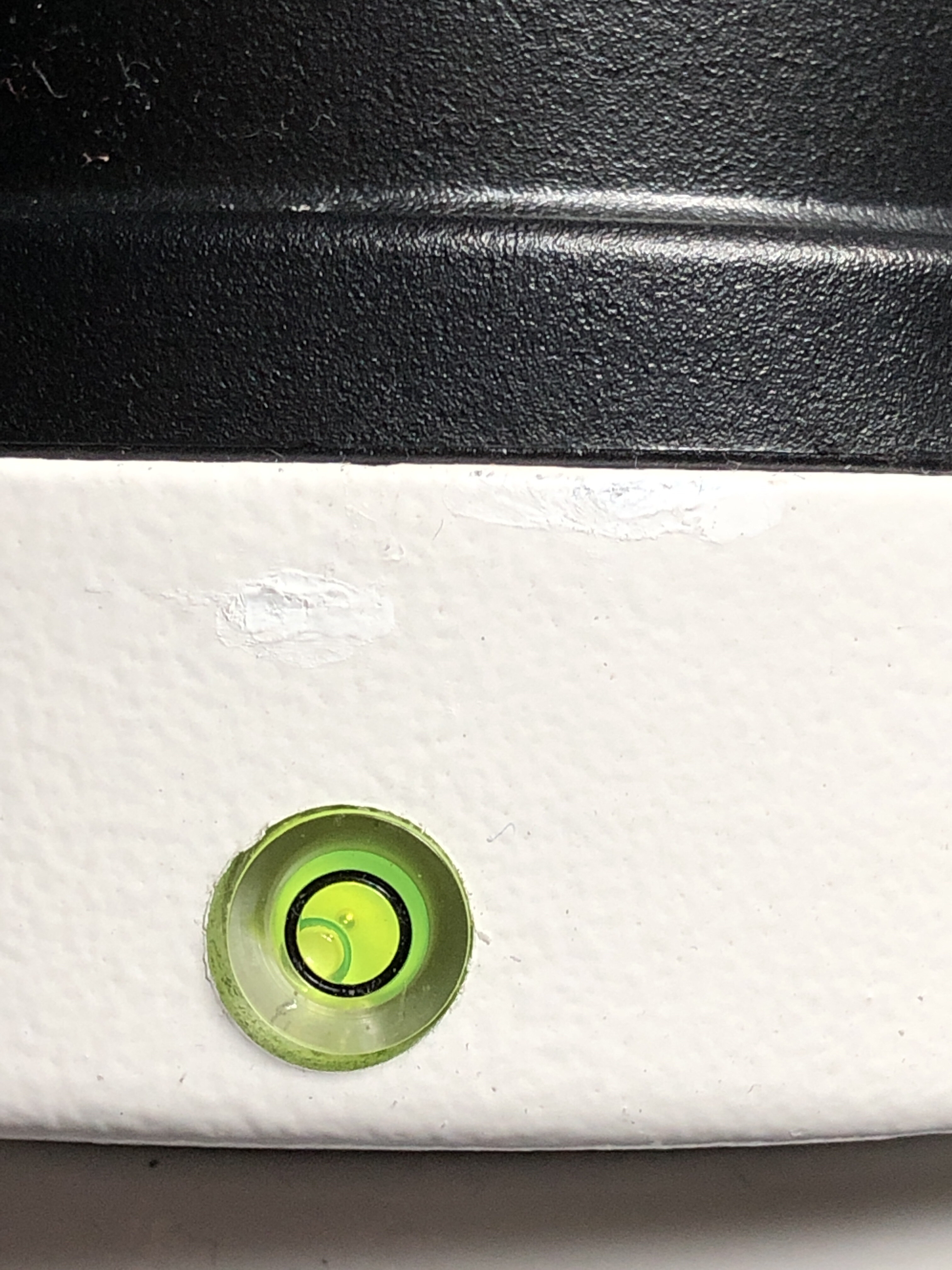

Pour le niveau à bulle, lorsque la monture tourne, la bulle sort du cercle dans le niveau à bulle et rerentre à nouveau je pense que ça doit perturber le pointage.
J’ai l’impression qu’il n’est pas bien encoché, le trou de perçage est plus gros que le niveau à bulle
J’ai l’impression qu’ils ont rajouté des ptit coup de peinture à des endroits pour dissimuler des p’tits défauts!
C’est une monture d’occasion? Si elle est neuve, c’est bizarre... et je la renverrai au magasin.
Il y a un (très long) post sur cette monture sur CN. Tu trouveras des explications sur les encodeurs auxiliaires. Mais encore une fois, si tu ne l’utilises qu’en mode suivi avec les moteurs, il ne faut pas utiliser les encodeurs auxiliaires.
Modifié par Fredjel
Une monture neuve avec des retouches de peinture et un niveau à bulle décalée, je reprendrai contact avec le vendeur.
Il y a un pb de contrôle qualité a minima.
