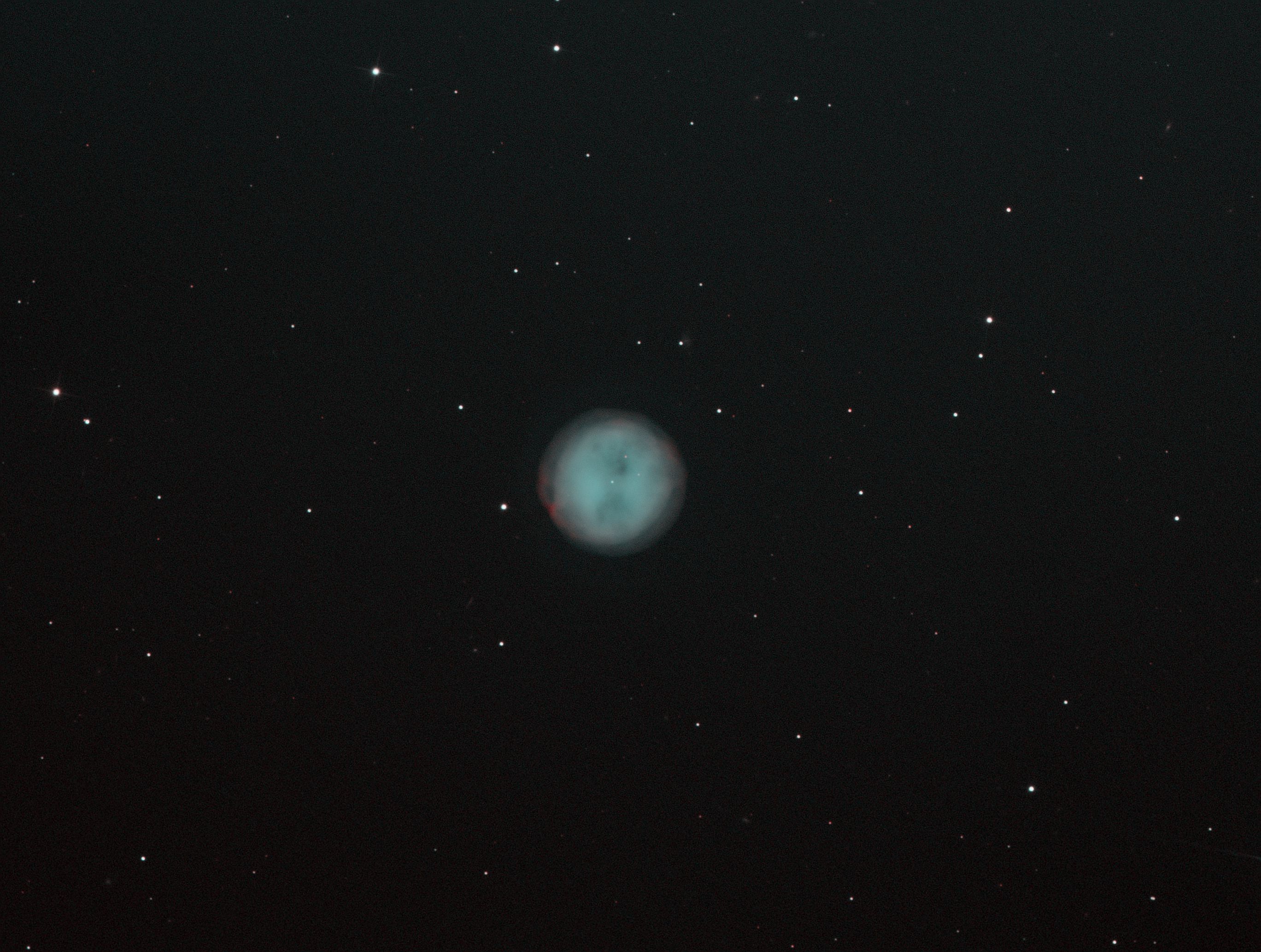

Voici ma prise de cette nuit, un beau hibou.
Première tentative de HOO avec mon nouveau filtre dual band:
Newton OOUK CT10 250/1200
Eq6-r-Pro autoguidé chercheur + asi120mm
Asi 2600mc + Filtre Idas NBZ
58x300s gain 100 offset 50
Bortle 6/7
Traité en rapide sous Siril

  Le 30/03/2021 à 21:38, Alhajoth a dit :
Je me demande ce que ça aurait donné avec un filtre uniquement OIII.
Voir davantage
Strictement la même chose :)sauf pour les étoiles.
Sachant qu'en R tu n'as quasiment aucun signal sur cette nébuleuse.
Sachant qu'un OIII pur coupe tout le rouge.
Sachant que le dual-band n'a rien chopé dans le Ha sauf un peu sur certaines étoiles.

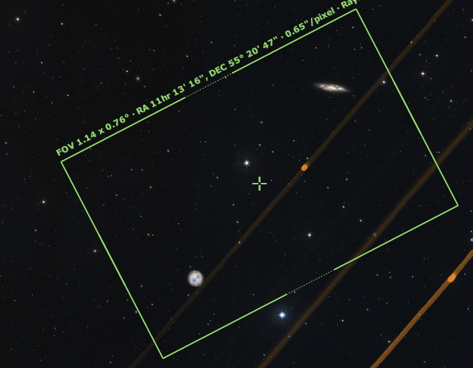

Yavait moyen de caser M108 dans le même champ :

Je me demandais en fait, dans les tréfonds de mon âme, si cela aurait pu d'avantage faire ressortir les yeux.
  Le 31/03/2021 à 11:35, Alhajoth a dit :
Voir davantage
Un OIII pur c'est entre 10nm et 3nm pour les meilleurs.
Je viens de vérifier, le NBZ a une bande passante de 11nm en Ha et OIII à F/4 (un peu meilleur à F/D plus élevé, on va dire 10nm à F/5).
Sachant qu'hier soir il y avait encore pas mal de Lune et que le OIII ne la filtre pas (contrairement au Ha), je suis pas certain du tout qu'un OIII de 3nm aurait donné de meilleurs résultats.

J'imageai NGC 2175 (résultat dans Constellia d'ailleur) et je cherchais une cible pour la 2e moitié de nuit. Elle tombait pile dans mes critères.
Si tu as des idée de cibles en HOO en avril, je suis preneur 😋
