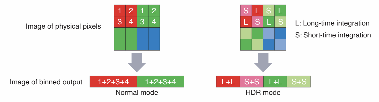

Il y a 2 heures, 0£i\/€ a dit :
Une autre option est la QHY294C qui permet d'avoir deux modes. Bin 1 2.315 µm et bin 2 4.63 µm.
Il me semble que le bin1 est réservé à la version monochrome des QHY294 ou ASI294... la matrice de bayer particulière du capteur Sony IMX294  assemble les pixels 2x2 sur la même couleur...
Le 19/04/2021 à 10:47, 0£i\/€ a dit :
Non QHY propose une maj de firmware pour les anciennes 294C et les nouvelles ont cette fonction.
https://www.qhyccd.com/index.php?m=content&c=index&a=show&catid=94&id=9&cut=1
tu as essayé la fonction ? Je serai curieux de savoir comment les logiciels de traitement vont dématricer les images avec le motif de bayer si particulier de ce capteur... je n’ai encore jamais vu d’image exploitant le mode bin1 sur la version couleur... je serai curieux de voir ce que cela donne.
en tout cas, il semblerait que les premiers retours de la fonction bin1 sur les versions monochromes semblent montrer encore quelques problèmes.
