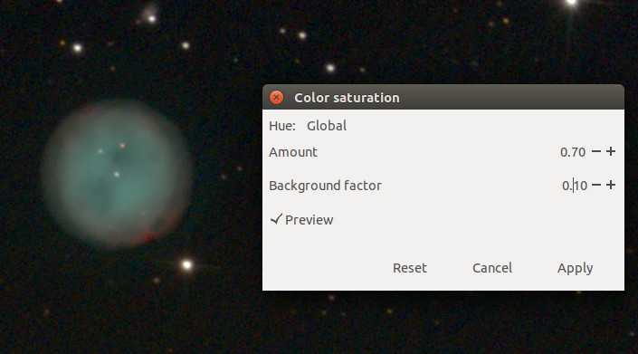

Quelqu'un pourrait-il m'expliquer le rôle exact des 2 paramètres de l'outil :
C'est sans doute un classique des softs de traitements d'image mais le monde de la couleur est tout nouveau pour moi et je suis un peu perdu...
Merci d'avance.

Amount c'est le facteur appliqué à la colorimétrie, 1 ça laisse la même, >1 ça l'augmente, <1 ça la diminue.
Le facteur de fond permet d'indiquer quel est le seul à partir duquel on considère qu'un pixel n'est pas du fond de ciel et pour lequel on appliquera la modification de couleur. C'est un peu spécial à ce que je vois, au lieu d'être le fond de ciel plus par un facteur multiplié par l'écart type, c'est (fond de ciel + écart type) multipliés par ce facteur. Donc en dessous de 1, ça va probablement colorer le fond.

Je viens de regarder,  Siril ne laisse entrer que les valeurs :
Pour Amount
comprises entre -1 et +1. Mais le principe doit être le même que ce que tu écris, je suppose, à savoir :
  • -1 : on perd les couleurs
  • 0 : la colorimétrie n'est pas changée
  • +1 : couleurs poussées au max ?
Pour Background factor :
comprises entre 0 et 2
pas évident en preview ne comprendre l'impact exact...
Ah oui pardon c'est pas autour de 1 c'est autour de 0, mais oui c'est ça, +1 ça double, -1 ça annule.
Et en général il y a des bulles d'aide partout dans siril, c'est le cas ici aussi, quand on met la souris sur des trucs qu'on comprend pas au bout d'une seconde ça explique ce que c'est.

non, pas là 😜 j'avais espérer comprendre un peu avec l'aide en ligne mais je suis donc resté sur ma faim !
Merci à toi du coup pour ces explications.
