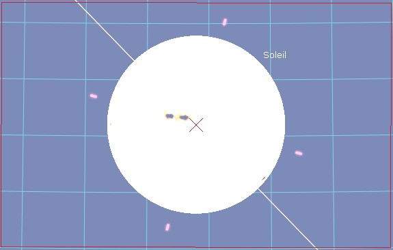

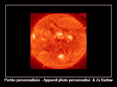

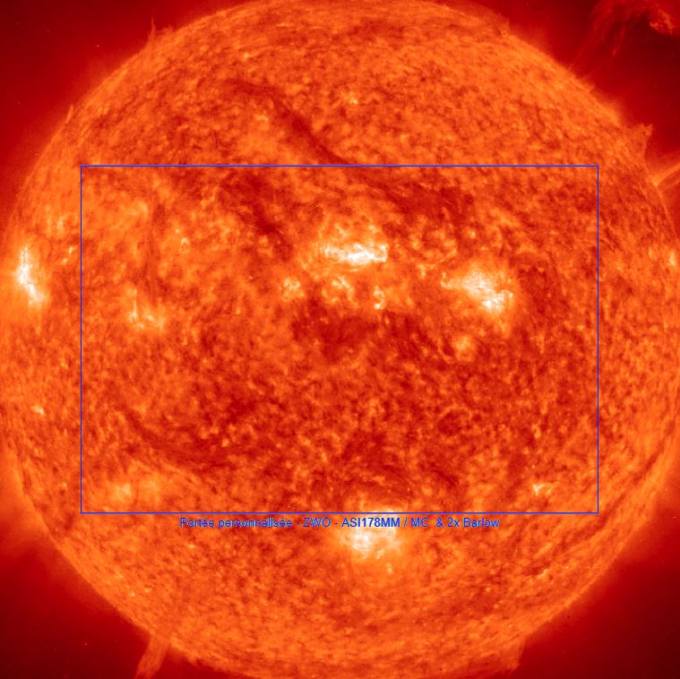

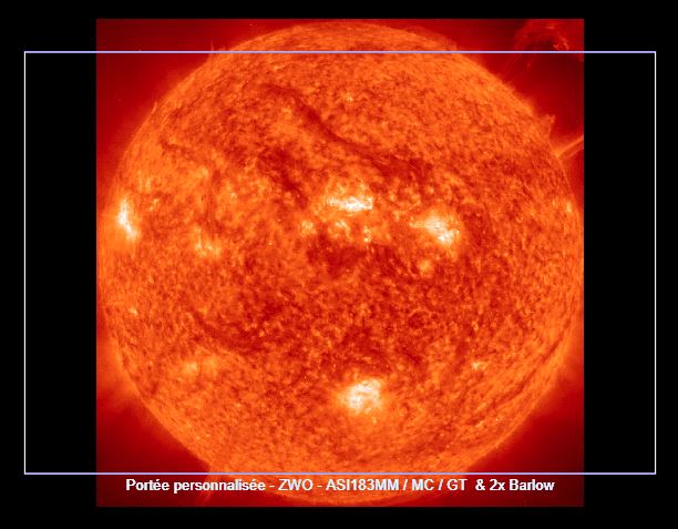

- Voici donc les champs obtenus sur le soleil avec la lunette TS APO 80/560 :
(avec un barlow x2 pour rattraper le backfocus manquant à cause du prisme de Herchel)
ASI 178MM : 1333876563_001SOLEIL-178MM.JPG.c99977d3abfd31e079f650d289502244.JPG        ASI 183MM : 885499843_002SOLEIL-183MM.JPG.49bd14c36d3c8988efd81bea2df95968.JPG       ASI 294MC : 163302440_003SOLEIL-294MC.JPG.6b949bac8ef308f382a02706ad3cb5f3.JPG
Concernant la 183MM, le soleil est en entier avec une Barlow 1,6x mais je ne sais pas si le back focus sera suffisamment rattrapé. Avec la 294, ça passe nickel chrome.

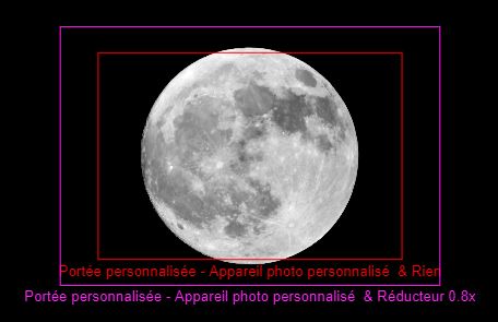

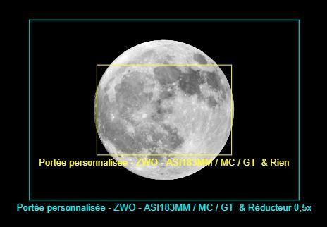

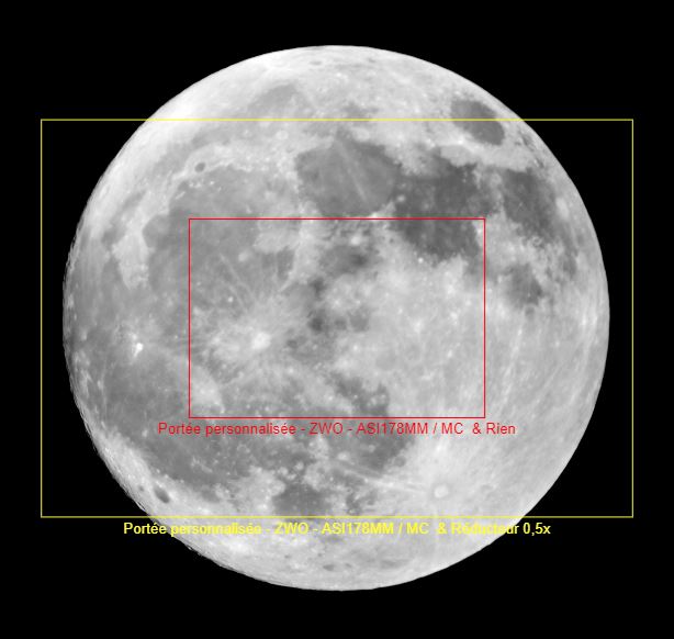

- Voici les champs obtenus sur la lune avec tube Maksutov SW 127/1500 :
ASI 178MM : 2105252942_001LUNE-178MM.JPG.2facc256b7bcefa3d06aa74b0a0d4481.JPG        ASI 183MM : 444763380_002LUNE-183MM.JPG.609c735a3d97efc660c76caf8afa4a07.JPG       ASI 294MC : 1515943550_003LUNE-294MC.JPG.3c34755d4b65fecb360e94b709aa5bb4.JPG
Pour la 178MM, même avec un réducteur 0,5x, la lune ne passe pas en entier.  Concernant la 183, ça passe "crème" avec un réducteur 0,5x.
Pour la 294, il en manque un peu :( il faut rajouter un réducteur 0,8x pour avoir la lune en entier.
