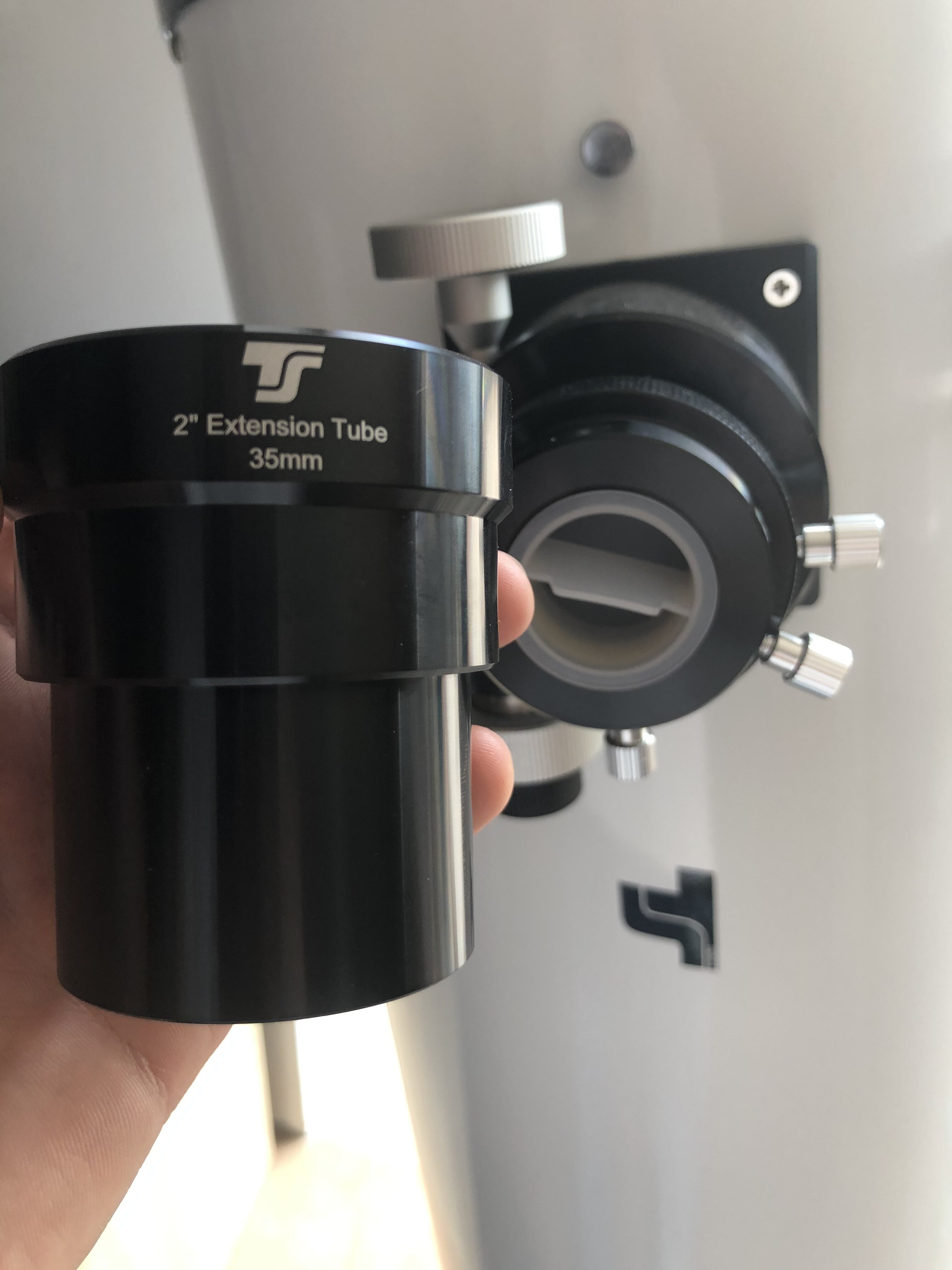

j’ai reçu mon télescope gso 250/1250 dobson tout se passe bien sauf que je galère comme un âne pour me repérer dans le ciel 😉.
J’ai une rallonge 2ème de livré avec le télescope et je ne comprend pas à quoi il sert puisque le porte oculaire de base est en 2’´... si quelqu’un a une réponse je passe peut être à côté du détail ?
Pour mieux te repérer sur le ciel il te faut soit un chercheur optique soit un simple chercheur point rouge de type Rigel Quickfinder par exemple.
L'allonge est peut être nécessaire avec certains oculaires ? (foyer trop sortant ?)
Modifié par LH44
J'aurais bien voulu moi ne pas savoir à quoi sert ce tube... ^^' Je viens d'acquérir un ES 24mm 82°  et je viens de commander une rallonge comme tu le montre sur la photo pour faire la mise au point plus loin que ce que le PO me le permet... Evidemment je m'en suis aperçu à l'usage 1 mois après avoir eu mon oculaire en attendant impatiemment que le ciel se dégage ==> bah rebelote j'attends d'avoir la rallonge (et un bon ciel) pour enfin essayer mon 24mm ^^
il y a une heure, Amatsu a dit :
Donc c’est pour améliorer le réglage merci de ta réponse. En effet je ne m’en étais pas encore aperçu car j’utilise plutôt mon 9mm en 1,25 en ce moment.
