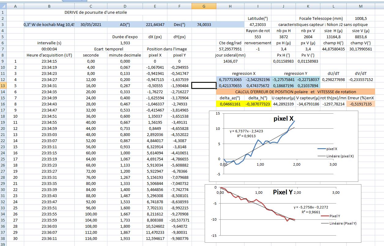

Pour cela il y 2 ans, j'utilisai IRIS et  j'ai créé une feuille de calcul EXCEL dont les données  d'entrée sont : la focale, la taille XY du capteur le nb de px H et V, la latitude du lieu, l'AD et la DEC de l'étoile de cible.
puis pour chaque photo l'heure en secondes , les positions XY en pixel  de l'etoile cible.
la visualisation des graphes ainsi que les courbes de tendance me permet d'estimer les erreurs de pointage sur la polaire, la vitesse de rotation , la conicité de la rotation  ( erreur horizontale et inclinaison de l'axe).

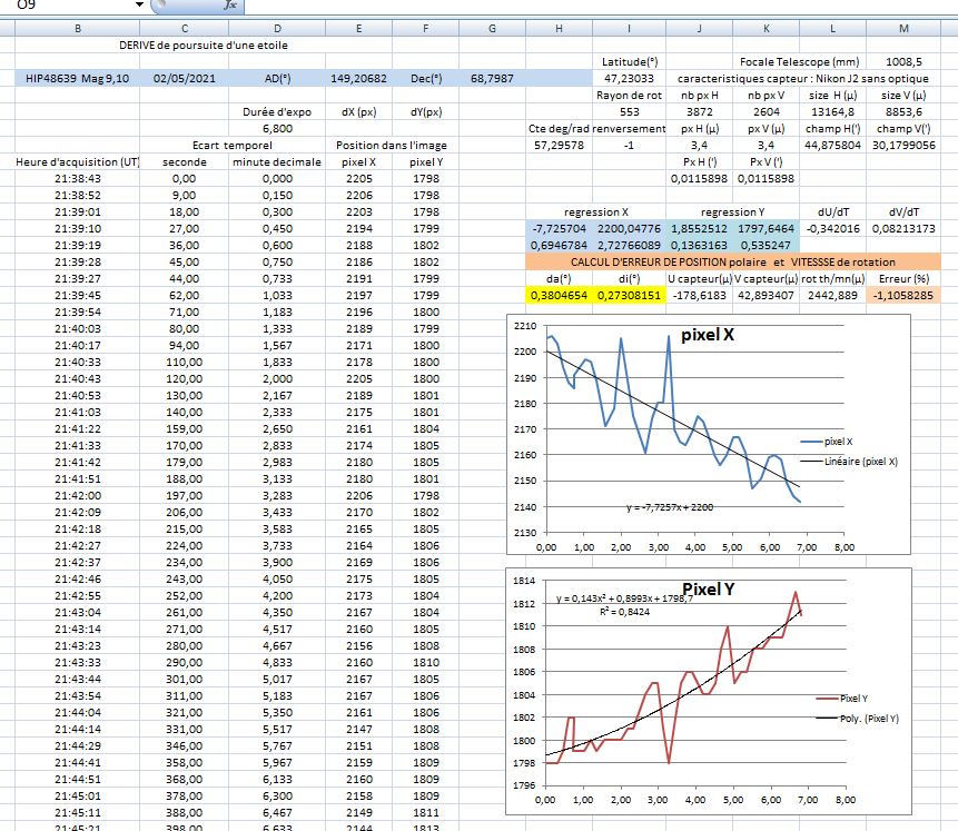

Ci-joint la capture d'ecran de mon fichier de calcul EXCEL , les données correspondent a les photos de la region de M81
les cases en jaunes montrent l'erreur de pointage polaire, en rose l'erreur de vitesse.
sur le graph X on voit l'ondulation a la minute qui correspond au pas 1.5mm de la vis sans fin qui fait 1 tour/mn, on voit egalement 2 point durs .
le graph Y montre un arc elliptique qui indique que l'axe de rotation et l'axe du tube ne sont pas dans un plan vertical.

dans mon cas j'ai exporté les 2eme et 3eme  colonnes dans ma feuille de calcul et indexé les images avec l' heure de prise de vue
Les calculs montrent  l'erreur de pointage polaire  delta_AD : 0.047° , delta_H :- 0.39° et l'erreur de rotation  : 0.52%.
je vais refaire 30 prises de vue avec un intervalle 10s soit  5mn et ajuster l'inclinaison du tube de +0.4°.
Ci-joint la capture d'ecran du calcul
