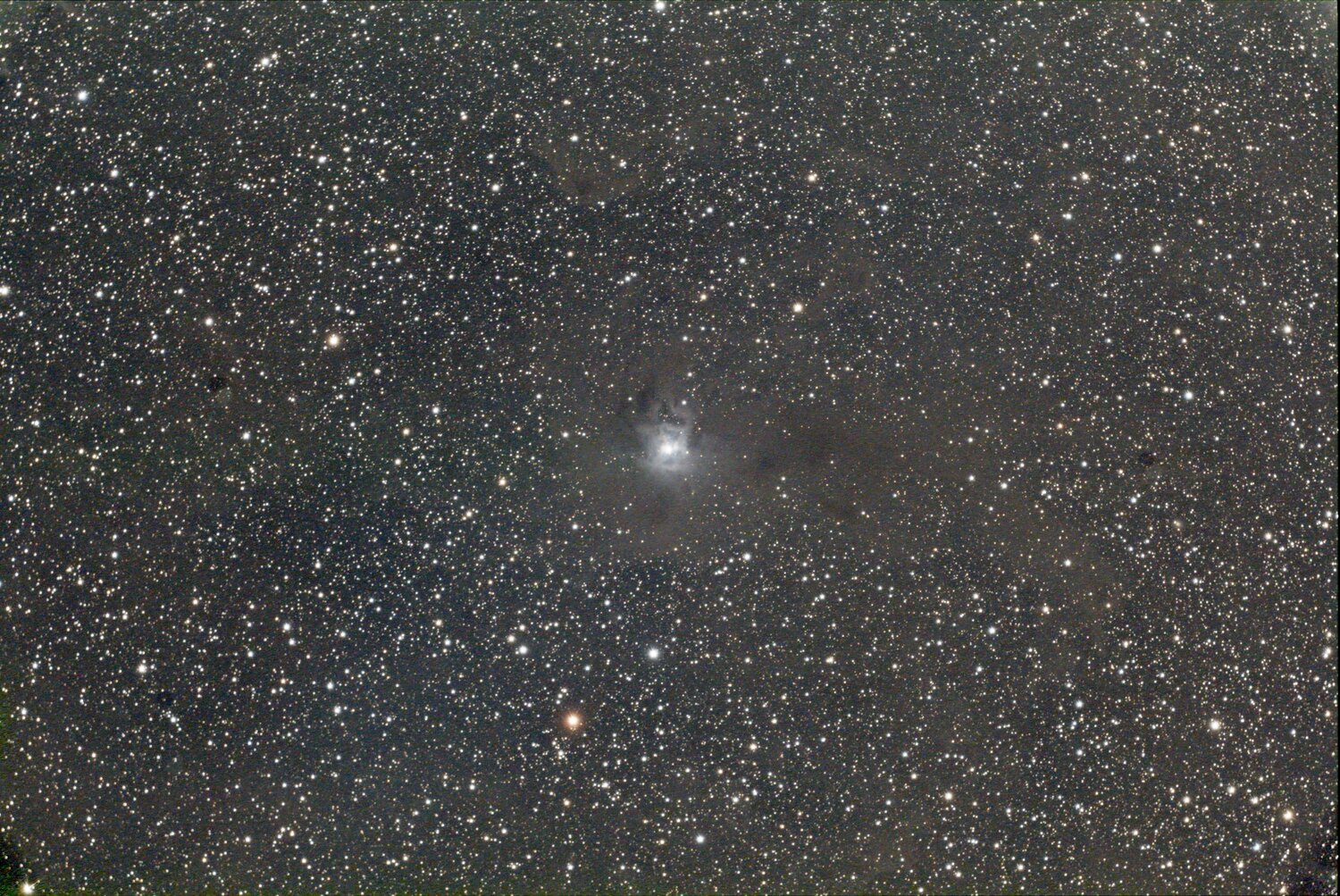

Hier soir après des semaines... que dis-je... des mois à ne rien faire, petite session sur NGC7023 (nébuleuse de l'Iris).
Voici en pièce jointe 150x30" + 20 DOF empilés sous Siril.
Matériel: TS optic 80/544 + sony a7s
Question: j'ai un problème de flats, non? Car je vois des "tâches" sur la photo finale. Mais je ne les vois pas sur mes flats...
Pourtant, ils sont bien réalisés avec l'histogramme à environ 2/3, on voit bien le léger vignettage qui me fait les coins noirs. Mais pas les poussières.
Qu'en pensez-vous?

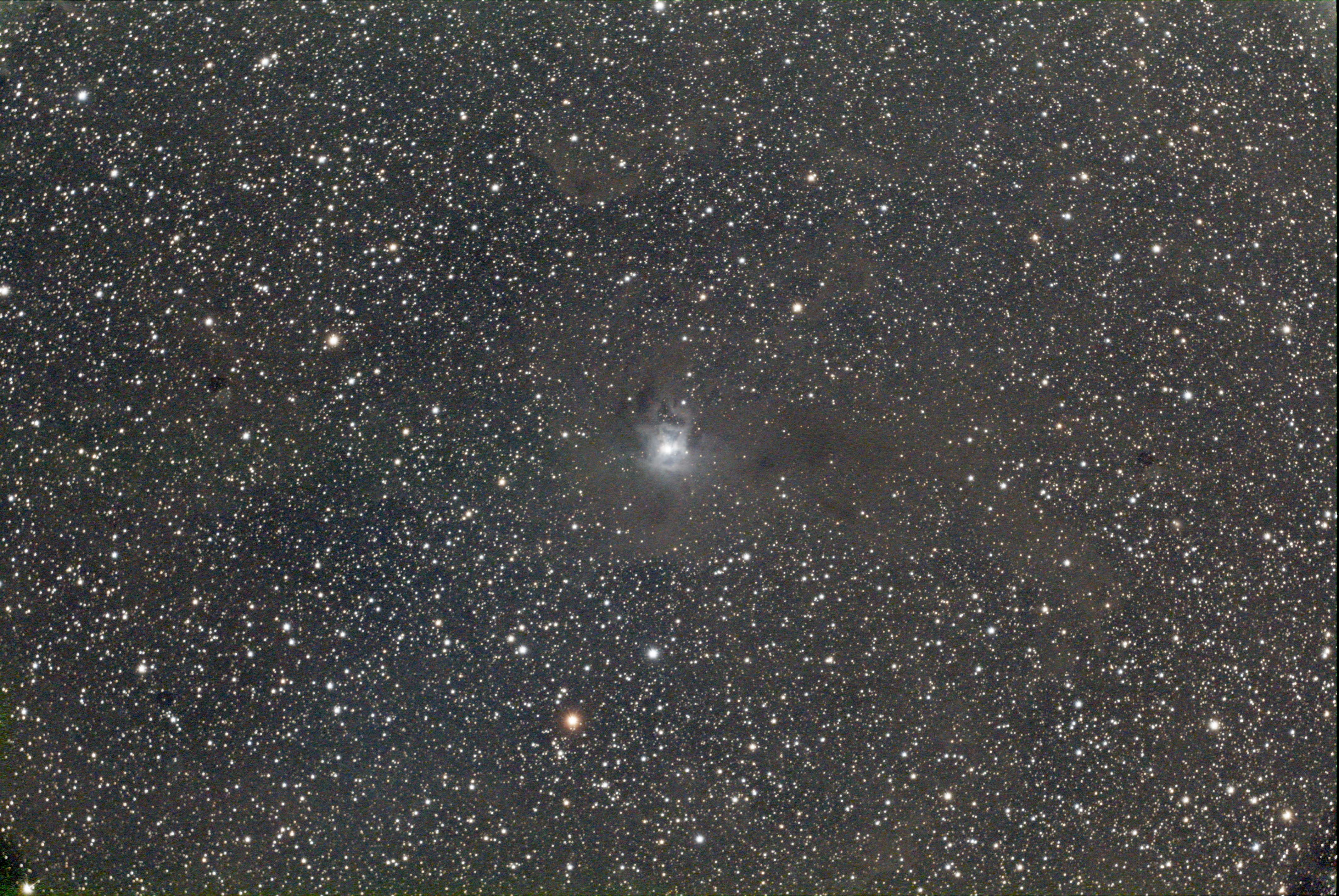

Un moyen très efficace de le vérifier est d'afficher dans siril ton image en mode histogramme : voilà ton flat en histogramme, on voit bien la tâche dont tu parles.
