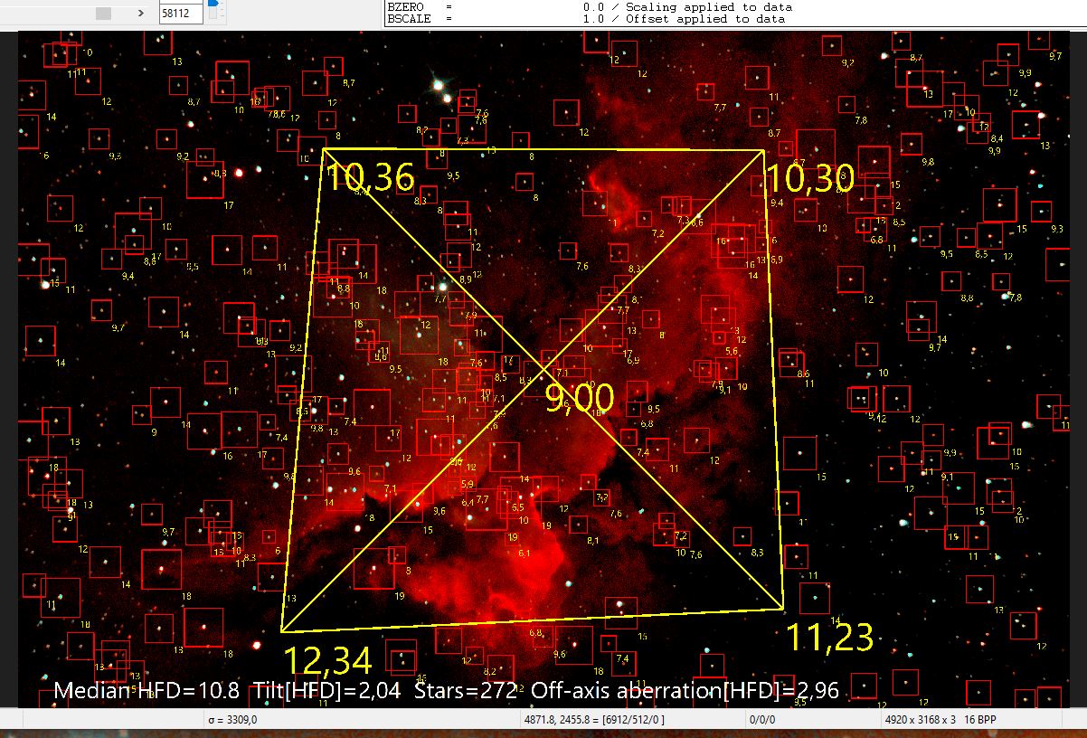

voilà ce que dit ASTAP :

En effet je doit avoir un problème dans mon chemin optique, la collimation doit être correct mais je n'utilise pas de correcteur, et le serrage a 2 vis de la camera sur le télescope c'est pas terrible

oui c'est pas mal, donc le soucis doit venir du tilt (vu que tu n'as pas de correcteur), et ça comme tu l'a remarqué, ça vient des vis de serrage, en tout cas en très grande partie.

Un peu de tilt c'est vrai mais c'est pas le principal soucis pour moi

Tout dépend aussi de la qualité de la mécanique déjà en place, du nombre de vis, du jeu dans le PO etc. Mais ce que je veux dire c'est que énormément de gens font sans, alors que le correcteur c'est sûr que non, à part en plein milieu de la photo, on n'a pas d'étoiles bien rondes sinon 😕 Et son tilt n'est pas vraiment important ici, tout comme l'aberration hors-axe, mais c'est toujours bien de corriger on est d'accords :)
D'ailleurs attention aux résultats donnés par ASTAP sur l'aberration, en fonction du traitement il change beaucoup. Sur l'image de l'astram du forum il y a quelques jours, elle est passée de +3 environ à -0,30, alors que la seule change qui a changé entre les deux c'est le Processing donc bon 😕
