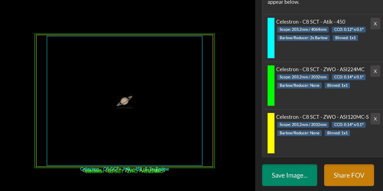

j'ai remarqué depuis quelque temps que le capteur de ma cam inova plb CX avait une petite micro rayure
donc je prévois de la changer très rapidement, car les planètes reviennent
mais je n'arrive pas à me décider
car l'asi 224 à la même taille de pixels (mais elle a aussi un peu plus de pixels) que la ZWO asi 120
donc je ne vois pas trop la différence
de plus si je rajoute une Barlow devant mon atik 450 j'obtiens un peu près le même champ
1883178737_Capturedcran2021-06-12090146.thumb.JPG.2fcc522f57b48c8eccd80432686c19ea.JPG
et tant que je parle de photo planétaire, qu'en pensez-vous de cet fameux ADC de chez ZWO ???
Sinon est-ce que l'asi 224 serait un bon candidat ???
Merci ;)
cdt
Modifié par manu69
‘Oui la 224mc est une bonne candidate, elle te donnera un bon échantillonnage et tu pourras rajouter une barlow sans problèmes les bons soirs :)
Il y a 3 heures, manu69 a dit :
La principale différence est la taille du capteur, donc forcément plus de photosites puisqu’ils sont de la même taille
Avec mon c8, j'utilise l'asi 385, équivalent de la 224, mais avec un capteur plus grand.
Une barlow x2 ou x3 (ou un peu de tirage) permet de sortir des choses bien.
L'adc est très utile.

ok merci à vous deux :)
cdt
La cadence d'acquisition est loin d'être la même entre les deux, 150 pfs (224) contre 60 fps (120) en 10 bits. Utile ça en planétaire..
