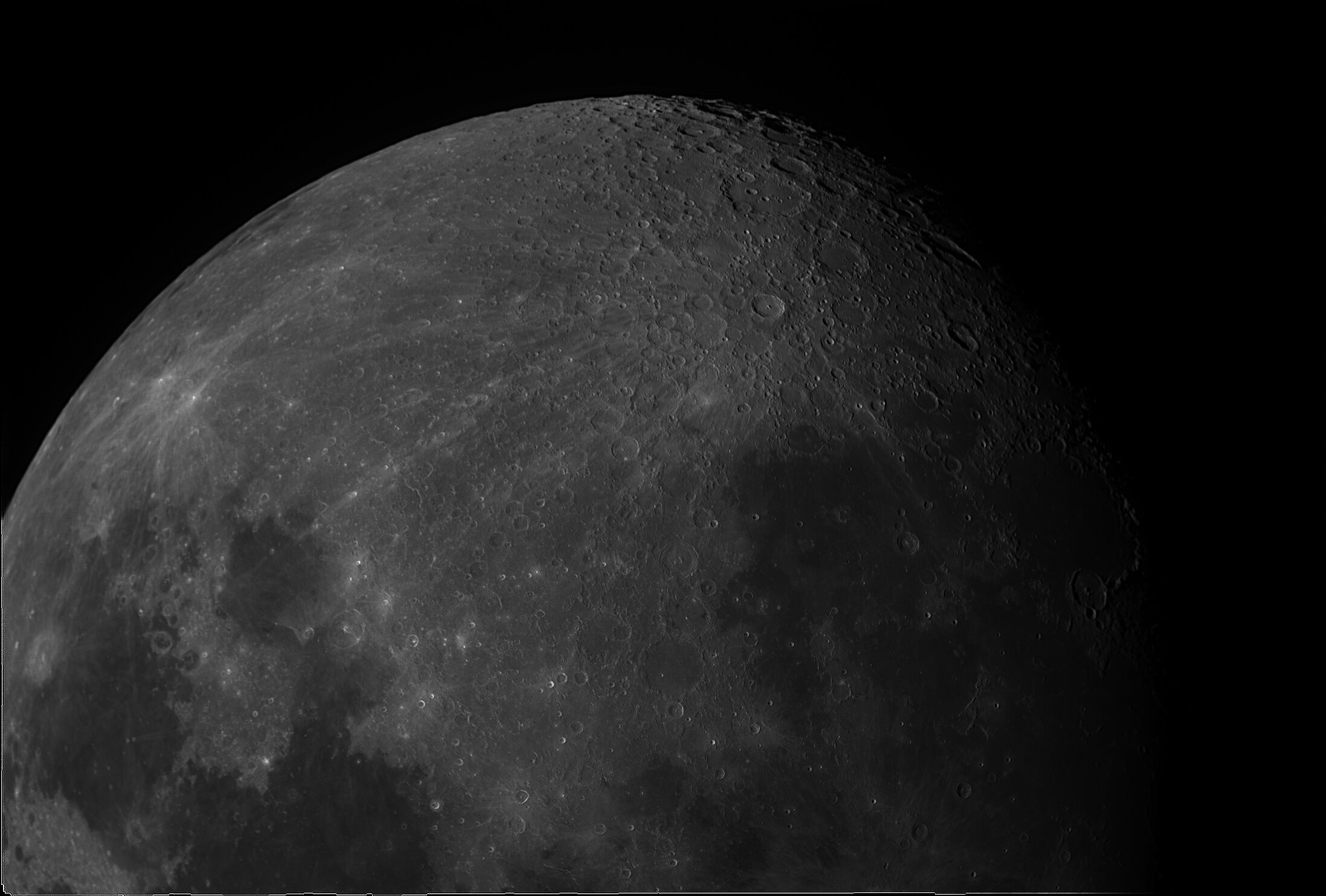

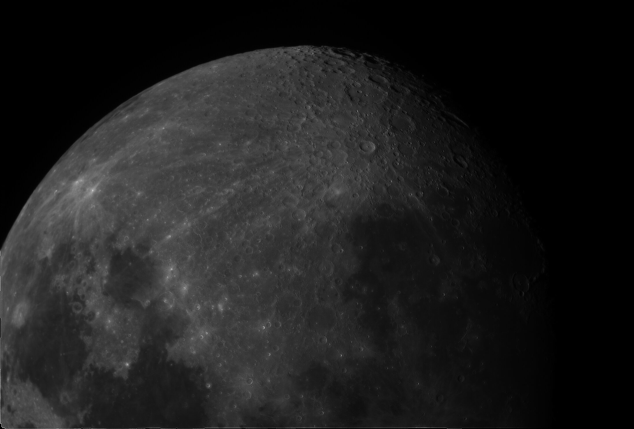

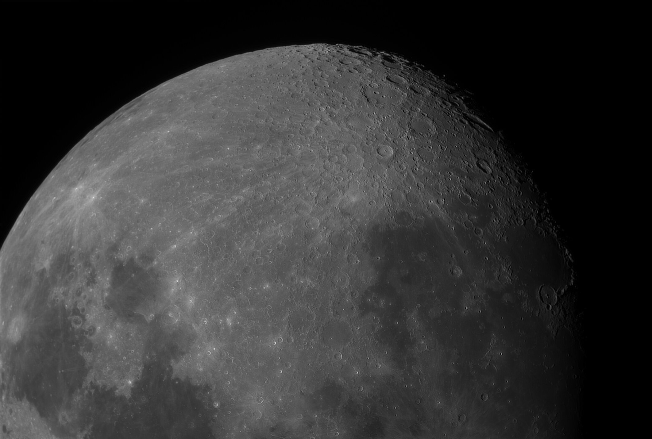

1er test sur la lune prise de jour vers 18h avec une lunette APO 80/560, une caméra asi 178MM avec un filtre rouge 23a :
- lien vers le SER converti en mov : https://1drv.ms/v/s!Ak4B6hq1PbeRiGKVIu8ac7py8SQN?e=VZ5kLx
- lien vers le fichier tiff de l'image brute en niveau de gris16 bits : https://1drv.ms/u/s!Ak4B6hq1PbeRiHLgTSrx8R_ZSCAC?e=y3h4zR
- le résultat Photoshop :
lien vers le fichier tiff : https://1drv.ms/u/s!Ak4B6hq1PbeRiGWktaAthlwrIIMJ?e=dnpIqX
filtre "netteté optimisée" en mode avancé (gain 500 - rayon 1 - Flou gaussien - Plus précis cocher - sans protection)
- le résultat AstroSurface :
lien vers le fichier tiff : https://1drv.ms/u/s!Ak4B6hq1PbeRiGQjS_9BCBpXsbri?e=3JPg4c

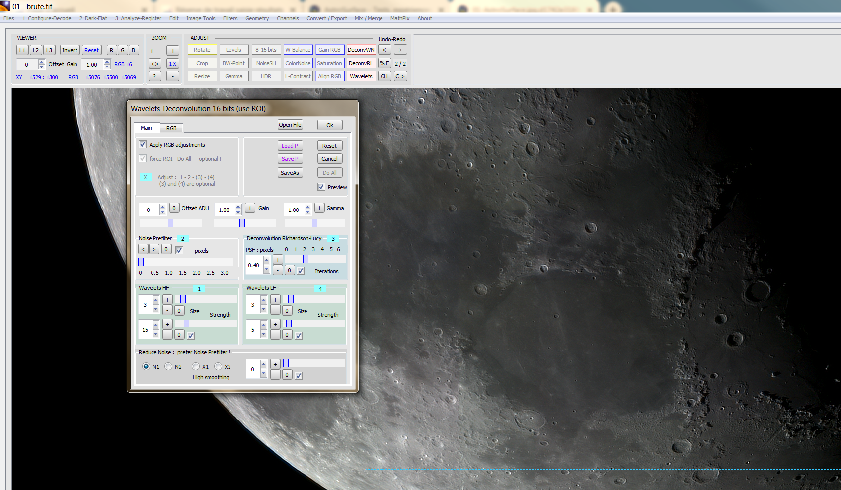

Paramètres du menu Wavelets-Deconvolution :

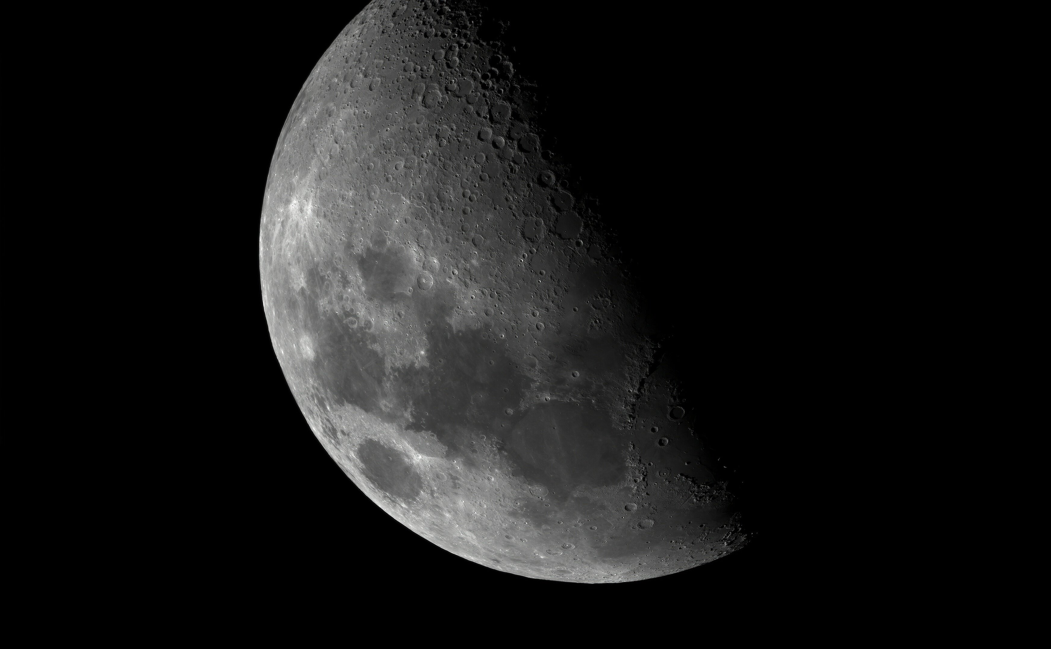

2eme test sur la lune prise de nuit vers 23h avec un mak 127/1500, une caméra asi 178MM, un réducteur x0.5 avec un filtre rouge 23a :
- lien vers le SER converti en mov : pas convervé, dsl
- lien vers le fichier tiff de l'image brute en niveau de gris16 bits : https://1drv.ms/u/s!Ak4B6hq1PbeRiGxTh4bdR4IQATf_?e=7FOIZS
lien vers le fichier tiff : https://1drv.ms/u/s!Ak4B6hq1PbeRiGaxYiTpQyRZJQSZ?e=9AJ9M2
x2 filtres "netteté optimisée" en mode avancé (gain 500 - rayon 2.5 - Flou gaussien - Plus précis cocher - sans protection) + (gain 200- rayon 0.5 - Flou gaussien - Plus précis cocher - sans protection)
lien vers le fichier tiff : https://1drv.ms/u/s!Ak4B6hq1PbeRiGdiCG9g8Ica7WzK?e=5RxgrX

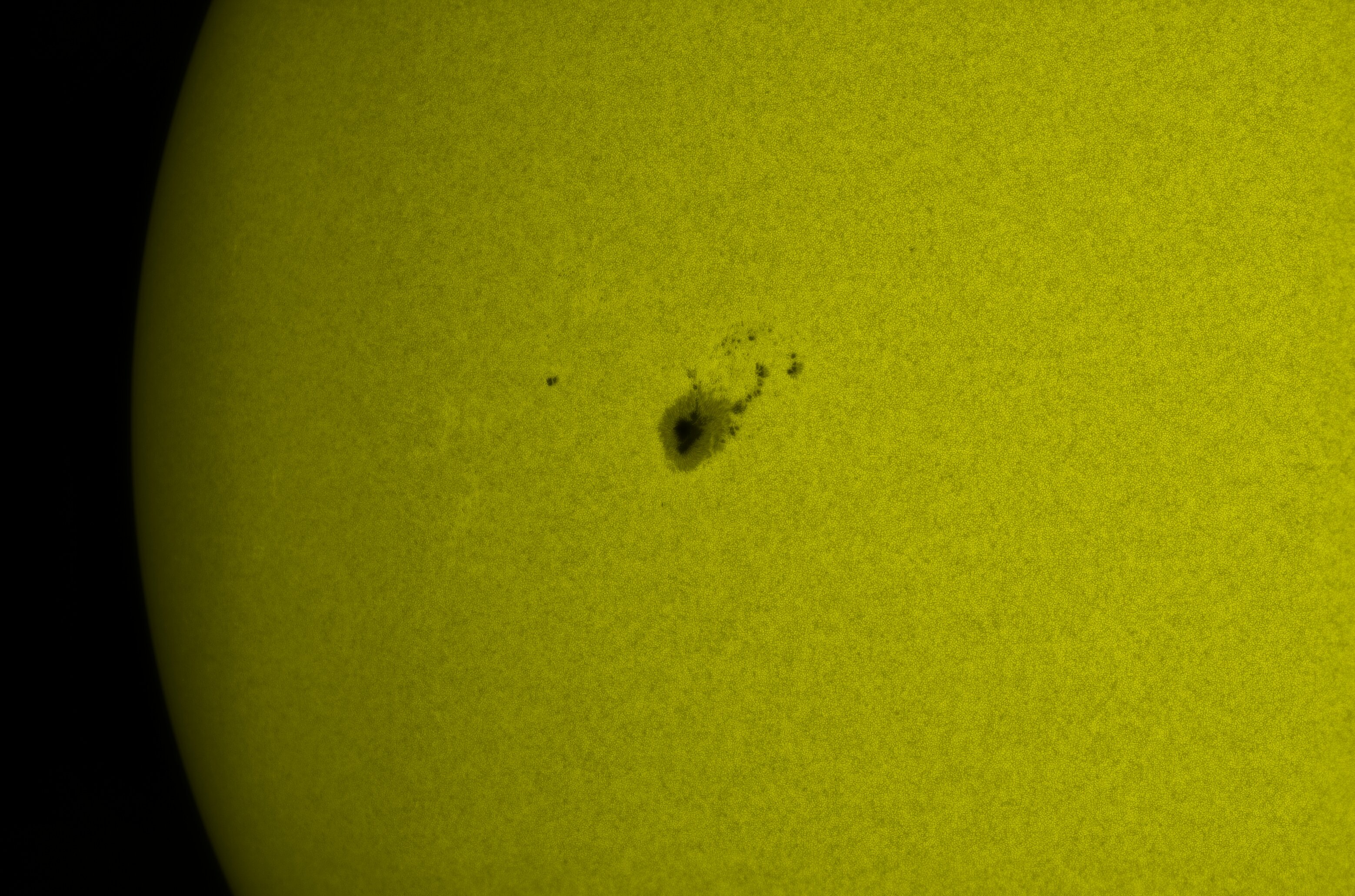

test sur le soleil en lumière visible  pris avec un mak 127/1500, un filtre astrosolar d5, une caméra asi 178MM avec un filtre continuum :
- lien vers le fichier tiff de l'image brute en niveau de gris16 bits : https://1drv.ms/u/s!Ak4B6hq1PbeRiG_PQXt5HCy6T41u?e=Kcdk5g
lien vers le fichier tiff : https://1drv.ms/u/s!Ak4B6hq1PbeRiGoBpBgDTqv9N3eT?e=I3g52Y
x2 filtres "netteté optimisée" en mode avancé (gain 500 - rayon 2 - Flou gaussien - Plus précis cocher - sans protection) + (gain 50- rayon 2 - Flou gaussien - Plus précis cocher - sans protection)
lien vers le fichier tiff : https://1drv.ms/u/s!Ak4B6hq1PbeRiHD0Jc2diku4jNHU?e=Y8k8oo
pour finir, mon avis pour cette découverte du logiciel AstroSurface et plus globalement la découverte d'autres méthodes de gestion de la netteté que les filtres de Photoshop et ceci malgré mon inexpérience total avec AstroSurface, est que sur la lune, il est vrai qu'Astrosurface est pas mal du tout mais avec certainement des progrès à faire de ma part, par contre sur le soleil, AstroSurface s'en sort très bien et facilement par rapport à ce que l'on peut obtenir avec le filtre "netteté optimisée" de Photoshop, je trouve que la granulation est bien mieux visible.
Ce que je trouve également très pratique après c'est premiers tests est que l'on peut gérer la netteté des détails fins et celle des plus gros détails avec les fonctions des Wavelets HF et LF sur le même menu, ça c'est cool :)
Bref, logiciel super intéressant avec de très nombreuses fonctions et très prométeur pour quelqu'un qui le découvre mais ce n'est que mon avis.

Il y a 16 heures, fdudu a dit :
Jamais réussi à avoir ça avec mon Mak127.
la prise de vue est excellente.

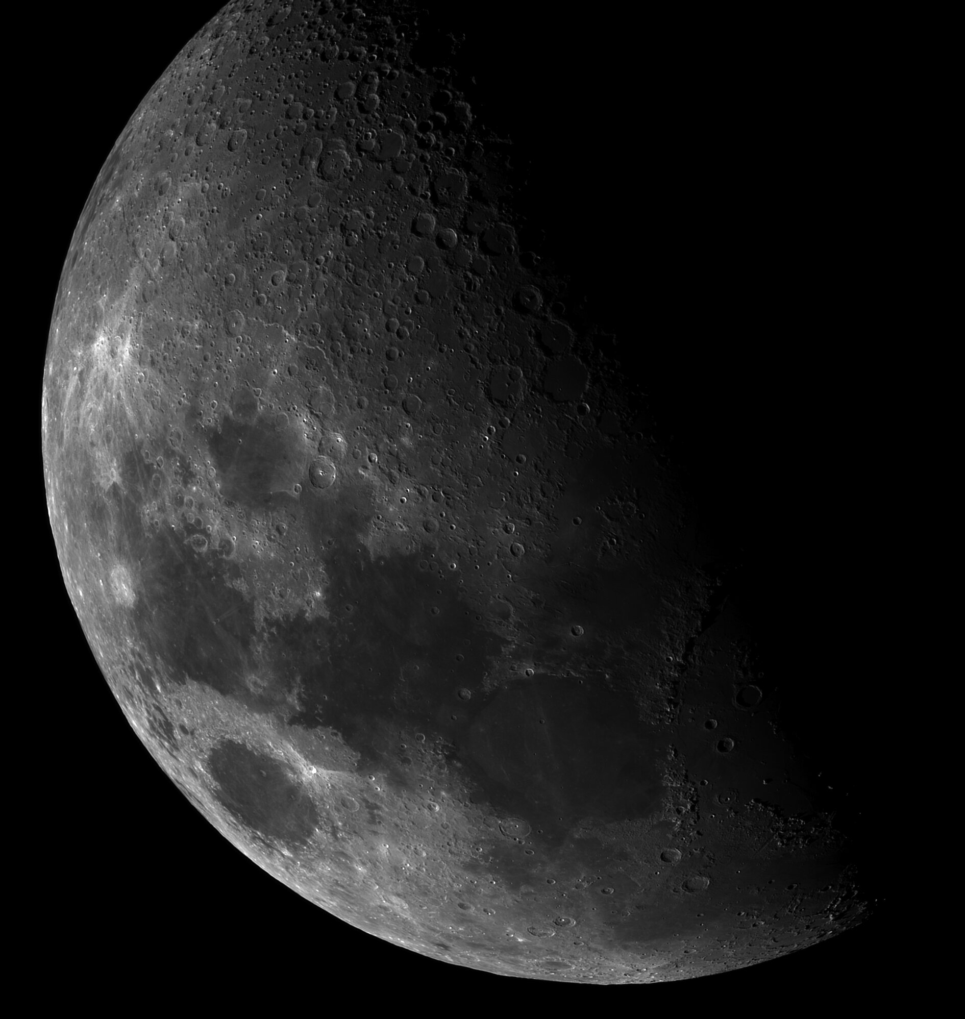

j'ai joué aussi avec ton image ;)
Bonjour sebseacteam,

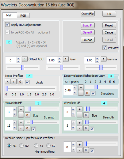

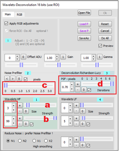

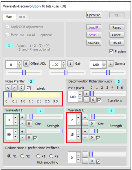

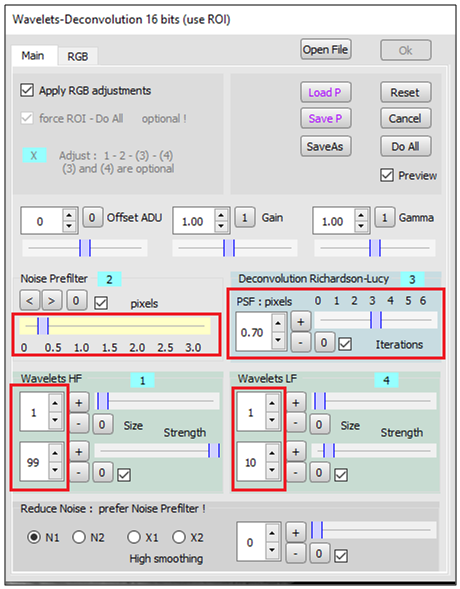

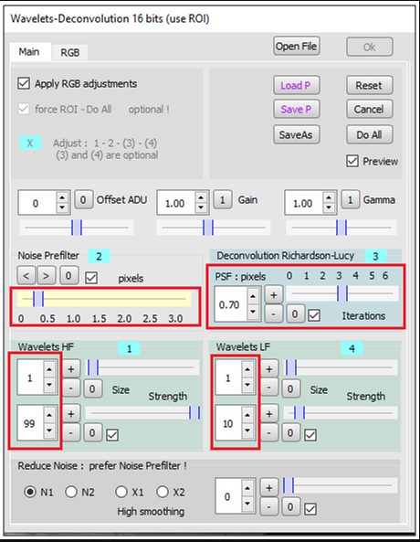

Excellent 👍 Tu as mis les mêmes paramètres pour les 2 images de la lune ? Tes versions lunaires sont plus nets que les miennes. On sent l'expérience.
Mes paramètres :                                                                                   Tes paramètres :
image.png.a0d2156d1010166326ff23c1a88961bc.png        image.png.d81a284b9e0cd0d7a7aedcf9ae9b9790.png
Je vois que tu n'a pas mis de "Noise Prefilter" - Ta "Deconvolution Richardson-Lucy" est moins forte - Pour les 2 "Wavelets", tu as mis beaucoup moins de force et une taille plus importante de 3 pixels par rapport à 1.
Merci d'avoir partagé et c'est noté et enregistré dans mon AS ;)

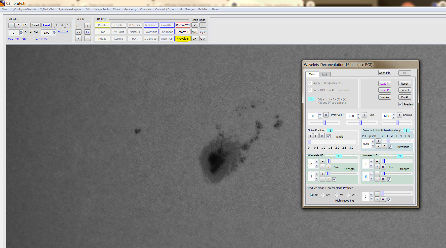

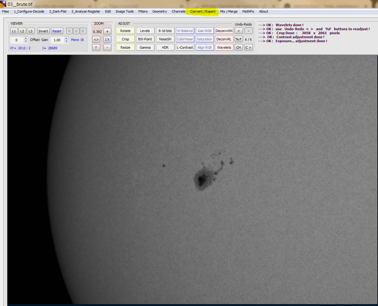

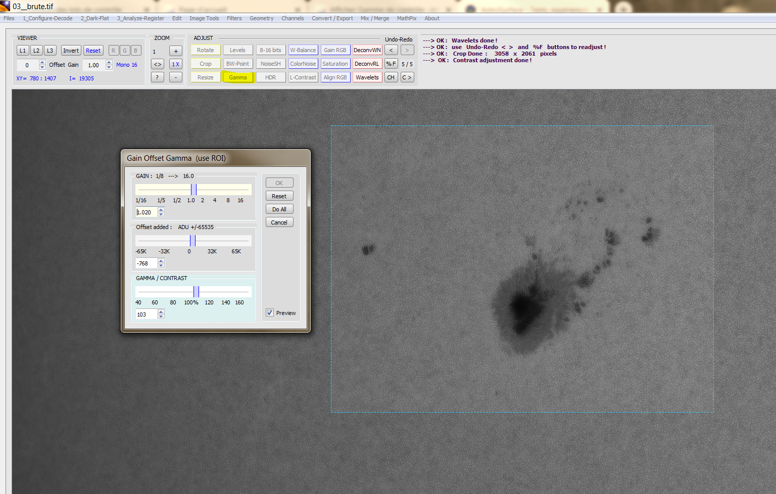

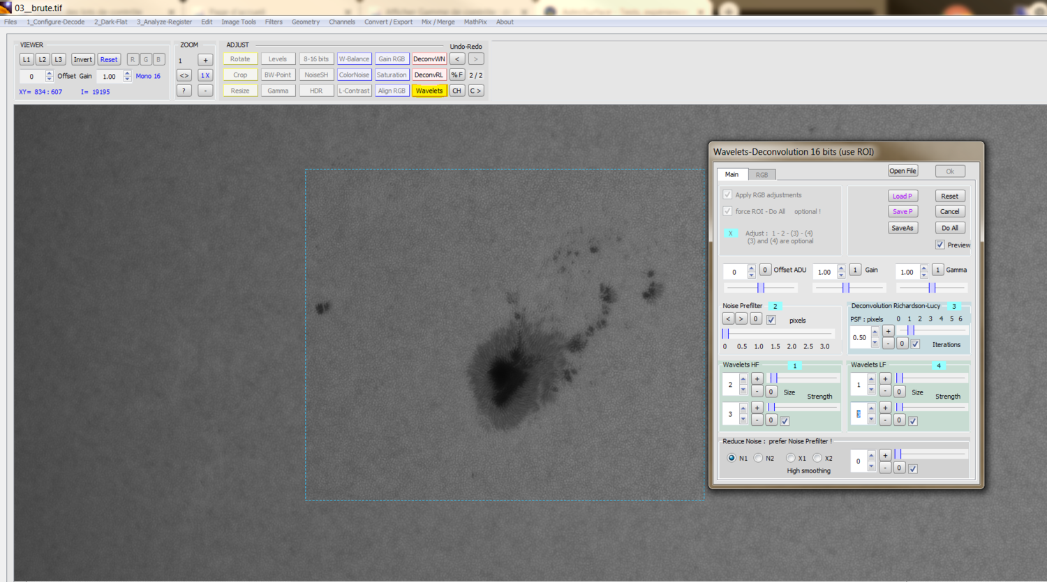

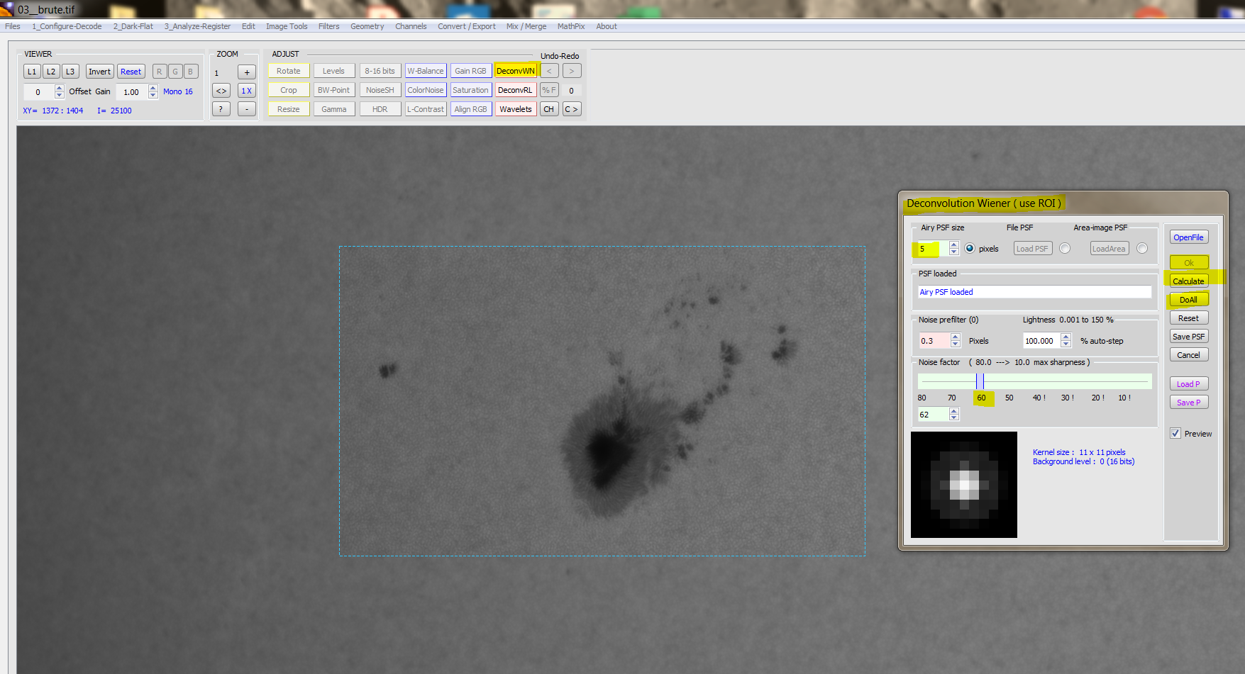

Pour le solaire, changement de tactique:
Déconvolution Wiener en premier:
Régler les valeurs, dessiner un rectangle sur la zone à tester, ici sur la tâche solaire, c'est ce que l'on cherche à faire ressortir.
Cliquer sur Calculate pour voir le traitement. Si pas satisfaisant, changer les paramètres puis faire de nouveau Calculate.
Une fois que c'est bon, faire Do all pour appliquer à l'ensemble de l'image.
Terminer par OK
Puis les fameuses ondelettes (Wavelets, ça tu connais maintenant)

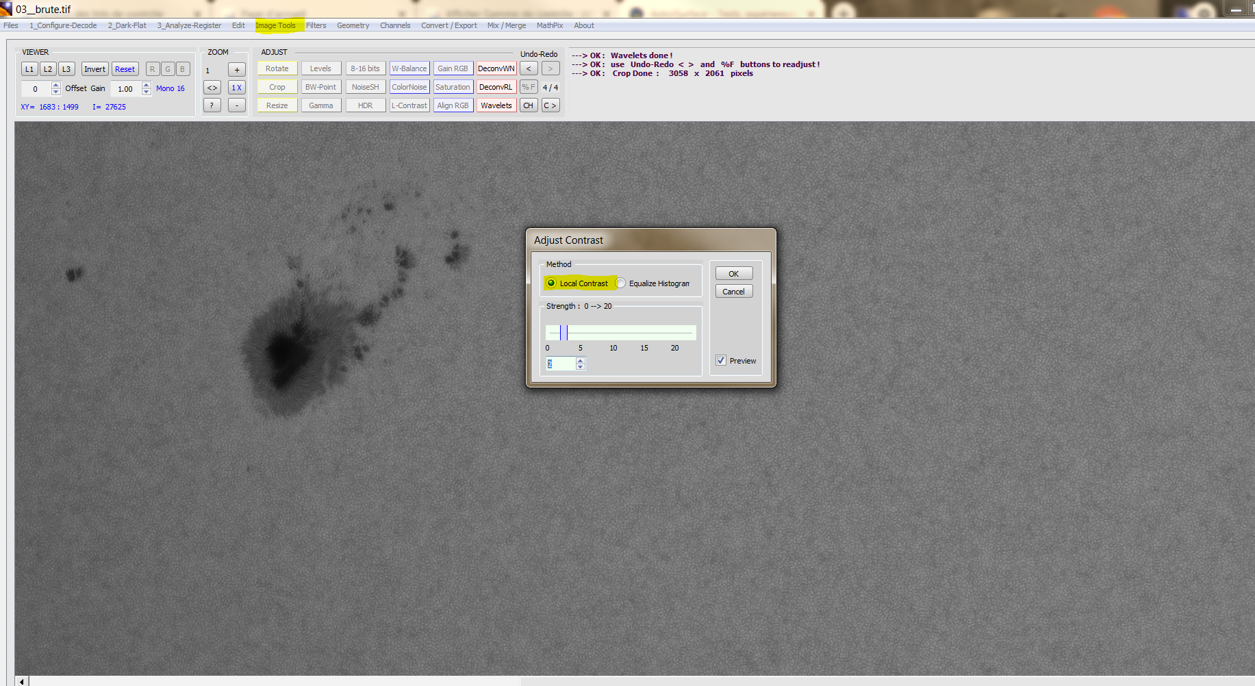

un peu de contrate:
Image Tools / local contraste:

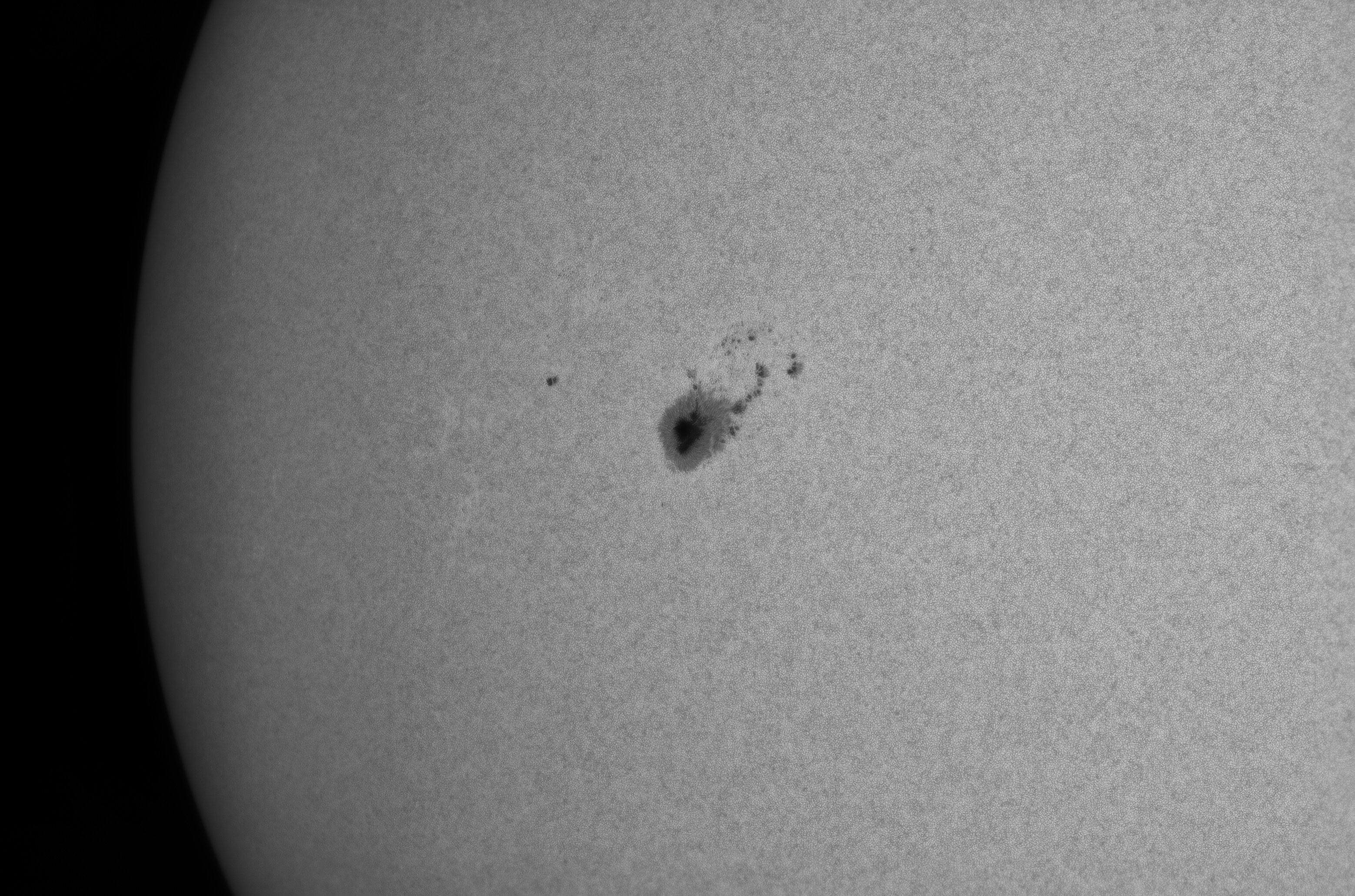

un peu plus clair:

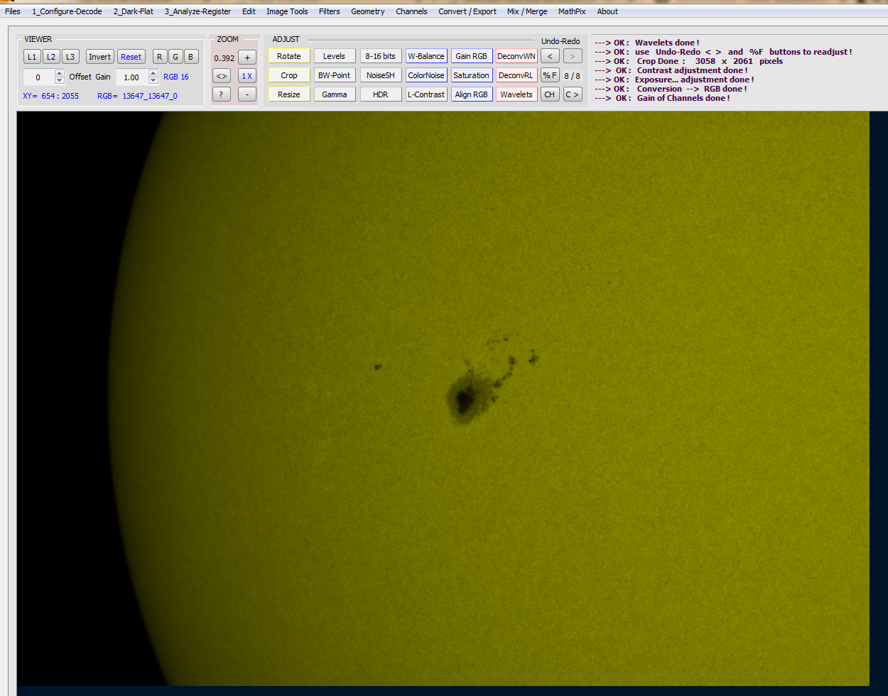

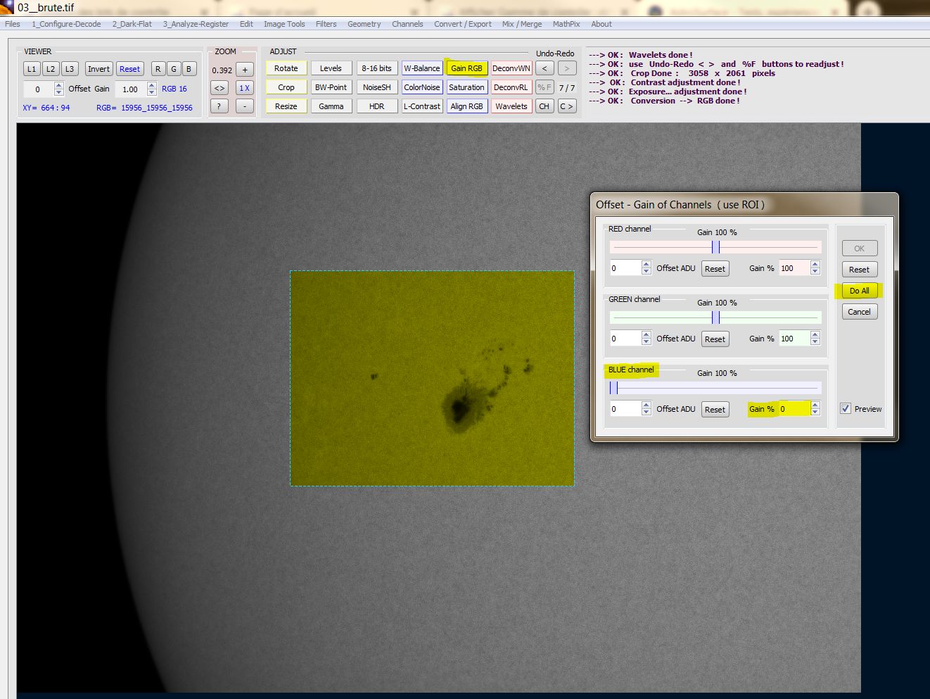

pour passer en couleur:
puis
une fois convertie en RGB, on a accès aux canaux RGB:
On met alors le bleu à zéro:

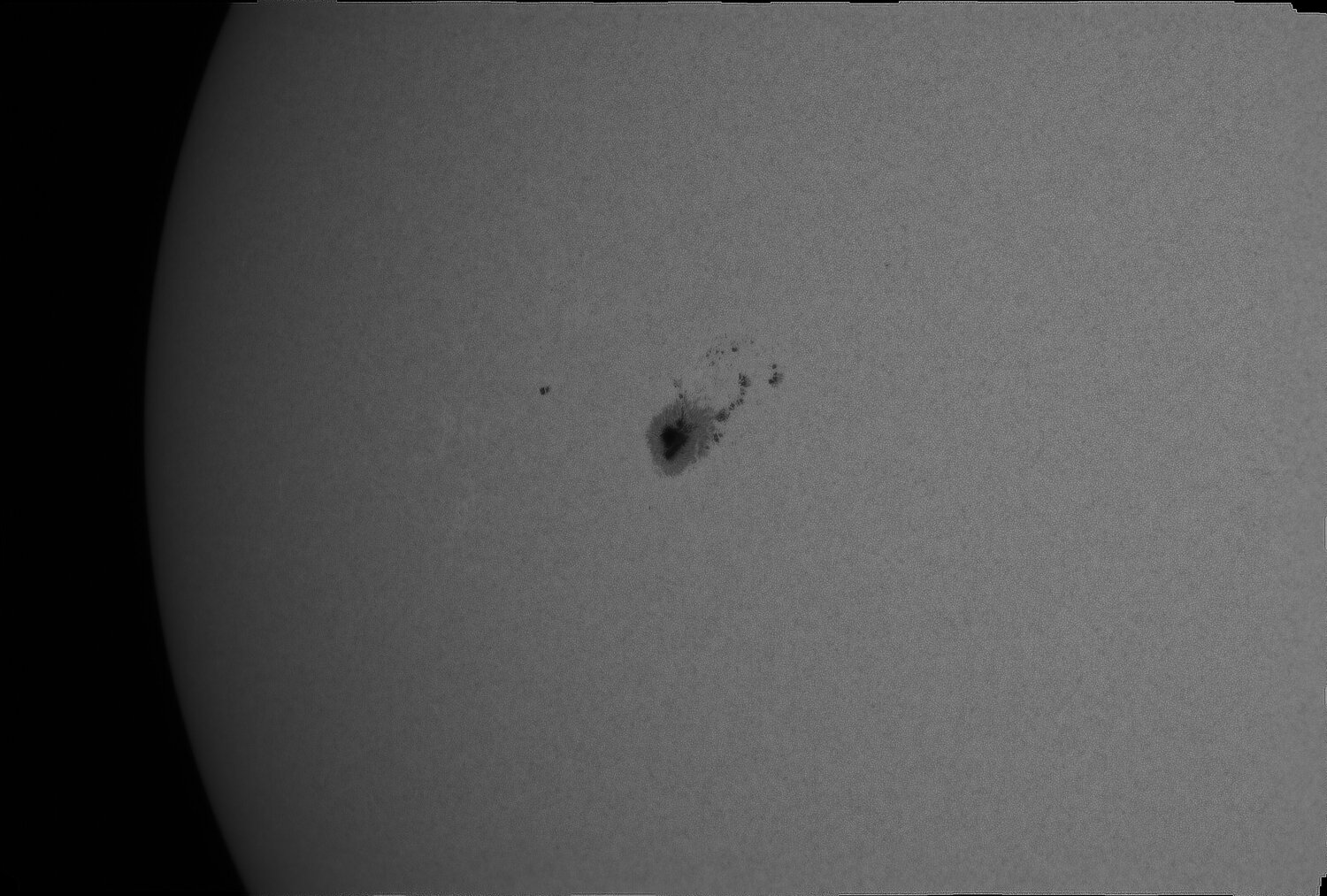

Bonjour seb,
J'ai fait de multiples tests de gestion de la netteté notamment sur le soleil avec ta méthode, et bien ta méthode est nickel chrome, surtout celle de Déconvolution Wiener je trouve, qui fait ressortir la granulation d'une façon parfaite.
Oui ce qu'il faut retenir de tout ça c'est que si l'image de départ est déjà très fine et bien nette, il ne faut quasi rien ajouter, la Wiener est très adaptée.
Ensuite si c'est un peu moins bon, la Lucy-Richardson sera à privilégier.
Enfin si on part de loin, Jupiter / Saturne bien turbulentes, faut taper dur dans les ondelettes.
